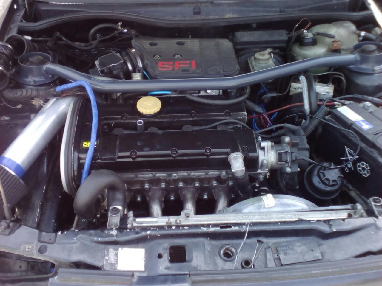

  3. #23
    Ese bote de asistida porque está tan abajo? No le pusiste en su soporte?
  4. #24
    30 Jul, 14
    Cuenca
    7
    Hola K_V6, exactamente.. no le tengo puesto el soporte que no se donde estará la parte que abraza el bote.. que con tanta pieza de el otro motor y repuestos no se donde andará metida. Ahora estoy con el cambio que esta tarde enganchare la caja a la palanca para poder darme una vuelta e ir mirando que todo este correctamente!
    un saludo!
