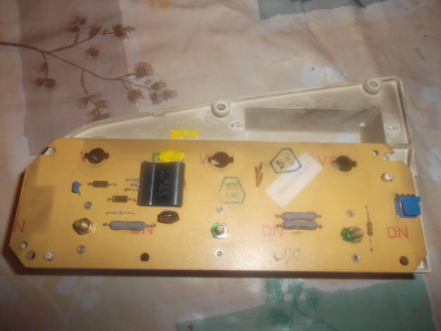

    buenas,necesito a un experto en relojes jajaja
    os comento.
    coji un juego de relojes triples de un audi 100 a precio regalado.
    los pruebo en casa y funcionan way.
    pero al meterlos en el astra es cuando viene la rayada..
    son relojes de temperatura de aceite,presion de aceite y voltimetro.
    el voltimetro marca way.
    la temperatura de aceite,incluso sin sensor,se mueve,poco,pero se mueve,no deberia..

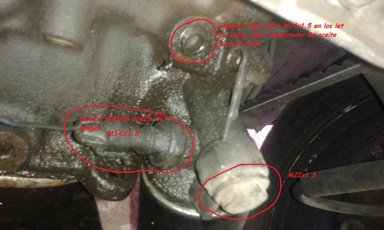

    y la presion..con reloj desconectado,el digital en caliente marca 3 boques,el reloj a tope..
    conecto el reloj,el reloj se queda a tope,y las barras del digital,se van a tope tambien..
    eso quier decir que el reloj,me anula la señal de la bellota..
    he estado cotejando la bellota de audi y la de opel,y solo varia la metrica de la rosca.
    ya veis que son solo 6 cables,jajajaja superfacil hacerlos funcionar..
    he estado viendo un brico de como se montan en un golf,asi que tengo todos los cablecitos donde corresponde,pero no entiendo porque el reloj,me anula la señal del cuadro.

    alguna sugerencia?
    edito y añado un par de fotillos,aun queda mucho curro de adaptacion ahi,no os asusteis...
