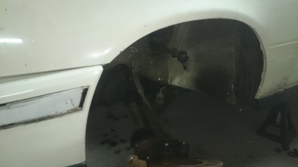

    esto parece esta casa es una ruina le puse el caudalimetro y lo arranco y la mezcla de gasolina la hace perfecta solo que se keda acelerado ando con la valvula relenti y averiada si le doy unos golpes suelta y se pone bien lo acelero y se keda en 2.000 vueltas
    ala a cambiar valvula relenti
    y sigo le cambio el disco freno que no se porque motivo era de 230 y le monte el de 256 de kadett (creo que es asi) despues de motarlo todo meto primera y salgo a ver si frena y no suena las pastillas y me da un bote el coche rarisimo yo amargao ya jeje

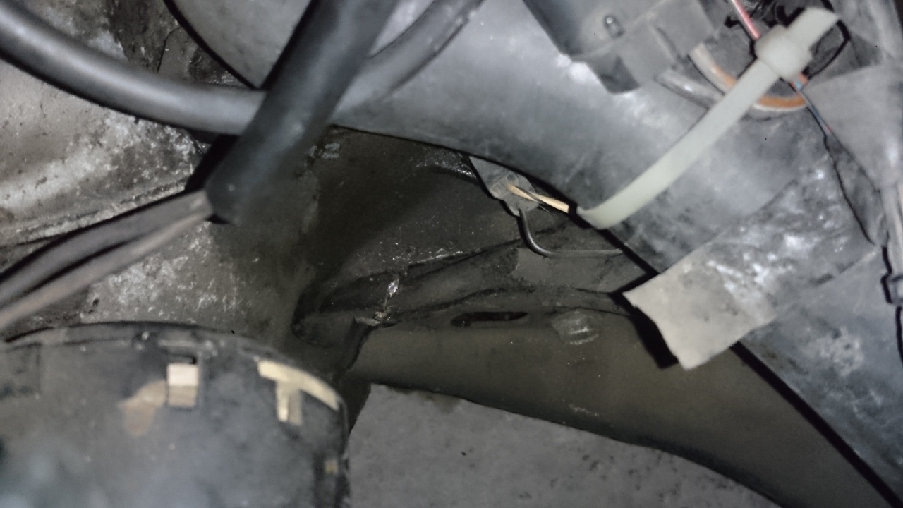

    busco el motivo y me encuentro con que el soporte que va del cambio a la puntera uno con forma de boomerang esta rajao por donde un tornillo menudo asco de dia
    lo bueno es que ya tengo todas las piezas encargadas nada mas me lleguen lo montare y espero no encontrarme mas sorpresas jejeje
    ahi os dejo una foto del susodicho soporte roto jaja

    Eso suena a que el coche tuvo un golpe por ese lado...mangueta de desguace con un disco que no coincide, soporte de motor roto, intermitentes naranjas,...

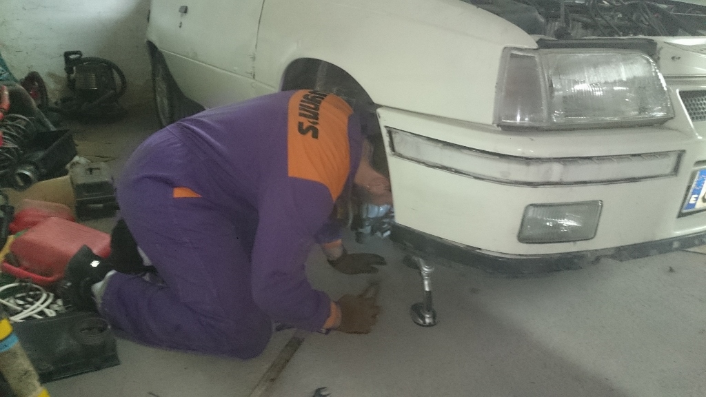

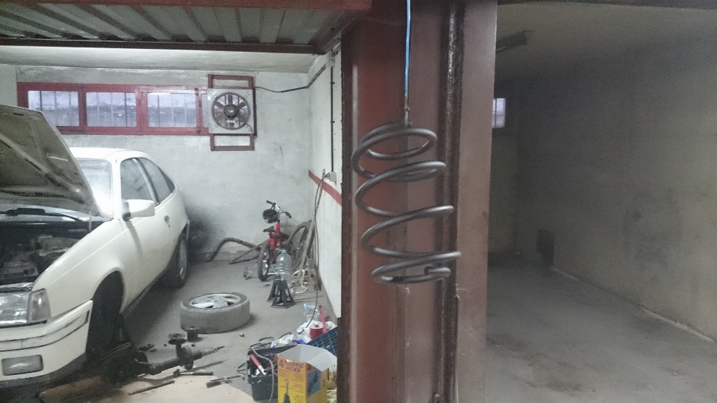

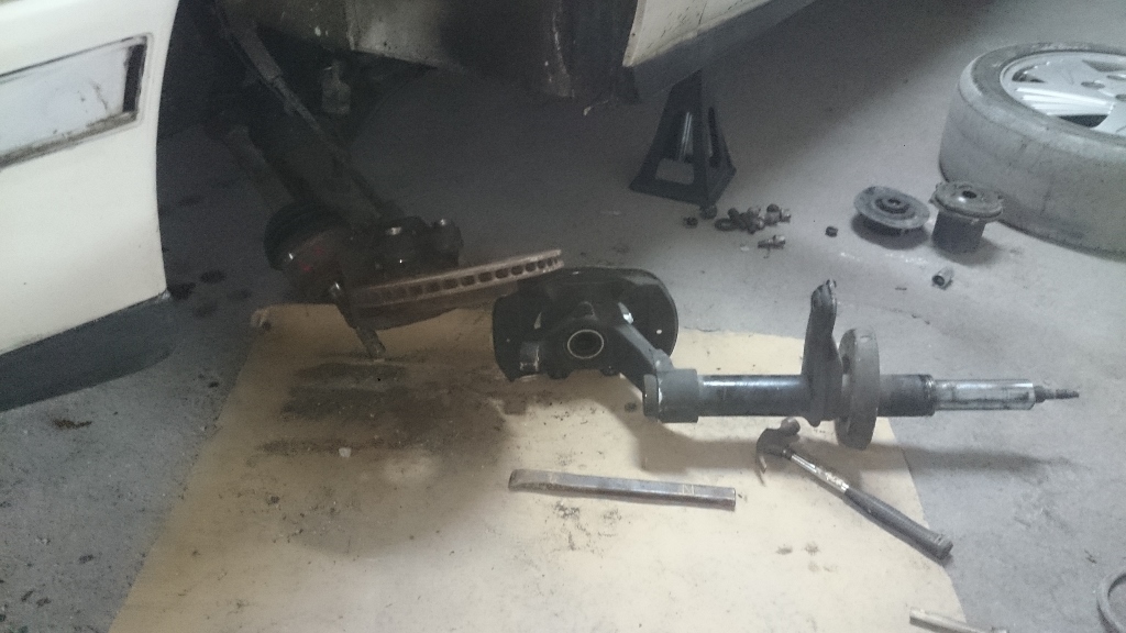

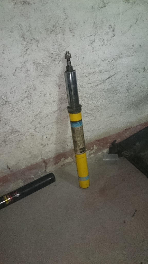

    vengo con cosas nuevas esta semana tuvimos trabajo con el kadett pa empezar le puse una radio con dvd y le cambie los amortiguadores delanteros eran los que faltaba por cambiar, le puse unos bilstein de bastago gordo y aproveche para pintar los muelles al ser rojos tengo dudas me den problemas en la itv

    el secador es una ñapa casera jaja pa secar el muelle pa poder montarlo todo en el dia

    menuda diferencia de un amortiguador a otro jeeje y lo durisimo que quedo el coche jaja tabla tabla

    p.d. tuve muchisima suerte con los muelles al ser cortos no me hizo falta menaje de cerrar muelle con la pistola neumatica sobrao jejeje
