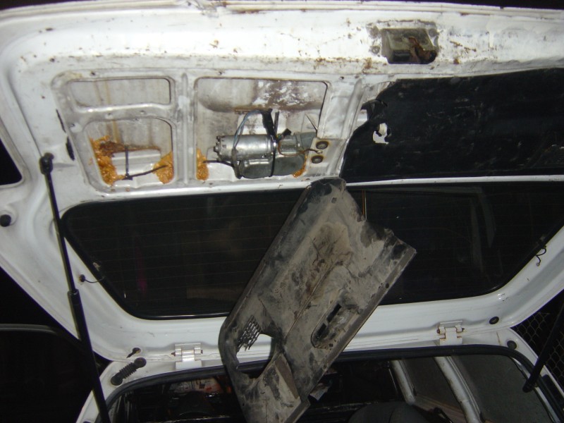

    Un poco tarde, te pongo 2 fotos de como arreglé las trampillas de mi Kadett. Es espuma adhesiva de ventanas, parecido a lo que has usado tú:
Nombre: 100_4724.jpg
Visitas: 418
Tamaño: 37.0 KB
ID: 47633Clic en la imagen para ver su versión completa.
Nombre: 100_4723.jpg
Visitas: 416
Tamaño: 56.2 KB
    ...y felpudo de correderas de aluminio, pegado con cola caliente. No se ve muy bien porque es negro.

    No era exclusivo de los modelos comerciales de OPEL. Creo que ni el 4L, ni el Panda...y los AX base si mal no recuerdo, traían reloj de Tª del agua. Y el Zafira y Astra H....creo que tampoco tienen.
    Cierto
    Cita Iniciado por manolosabio
    Es espuma adhesiva de ventanas ...y felpudo de correderas de aluminio, pegado con cola caliente. No se ve muy bien porque es negro.
    En la espuma de ventanas es lo primero que pensé en su día pero tengo muy mala experiencia con ella. La he tenido en alguna ventana y en cuestión de dos años, sin malos tratos ni nada raro, se amarillean, empiezan a degradarse y empieza a deshacerse la espuma. La que he usado yo está pensada para soportar pinturas/disolventes y de forma empírica he probado que aguanta años sin problema, sin importar el calor y frío que tengan que soportar.
    ¿el felpudo ese no es demasiado estrecho para la trampilla central?

    Pues entonces me la encontraré deshecha o algo estropeada la próxima vez que desmonte la guantera, que será pronto, porque el BC-Astra está dando por saquillo, (creo que se le han desconectado algunos cables sin usar de masa y me da alertas que no vienen a cuento).. Y aprovecharé para ponerle eso que has usado.
    Te refieres a estrecho para la canal de las trampillas?? que va, todo lo contrario, tuve que pegarme la trabajera de cortar porque ahí va ancho. A contraluz se veía que cerraba bien.

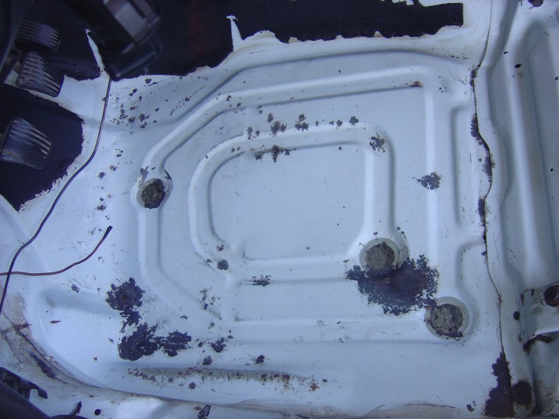

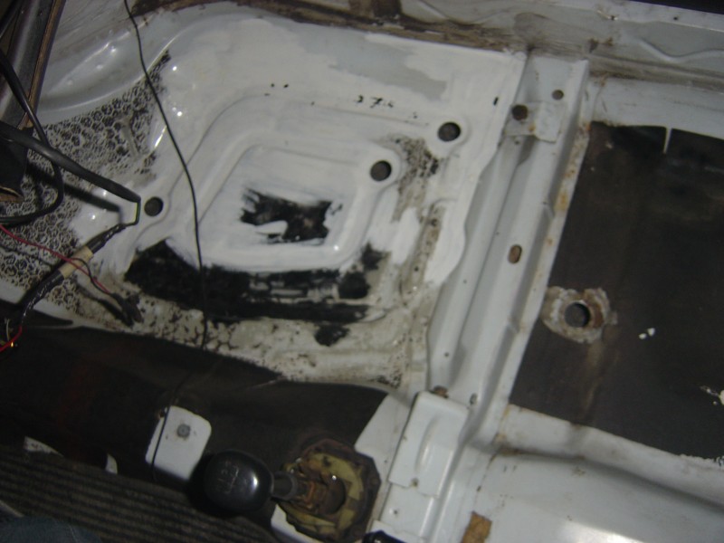

    La zona de carga después de años de duro trabajo y cargas de todo tipo, sin ningún tipo de miramientos a la hora de cargar al pobre Kadett, estaba que daba pena. La plataforma delantera (el trozo de chapa que va justo donde irían los asientos traseros) estaba completamente arqueada, con todas las soldaduras partidas, el mamparo casi suelto por completo (soldaduras partidas y chapas rajadas):
Nombre: DSC08373.jpg
Visitas: 408
Tamaño: 121.7 KB
ID: 47688Clic en la imagen para ver su versión completa.
Nombre: DSC08375.jpg
Visitas: 416
Tamaño: 116.8 KB
ID: 47677Clic en la imagen para ver su versión completa.
Nombre: DSC08374.jpg
Visitas: 412
Tamaño: 96.7 KB
    El mamparo tuve que enderezarlo, soldarlo e imprimarlo por varios sitios para reponer las soldaduras originales, aunque más reforzadas y ahora ya con puntos extra que no traía de fábrica. Eso solventó unos cuantos problemas de vibraciones y ruidos en el habitáculo (las chapas vibraban entre sí al estar rajadas y eso era un auténtico show al ralentí ):
Nombre: DSC08370.jpg
Visitas: 415
Tamaño: 56.1 KB
    Una muestra de la unión entre mamparo y zona de carga vista desde abajo (desde la zona de la moqueta hacia arriba), con la chapa rajada y soldaduras ausentes:
Nombre: DSC08380.jpg
Visitas: 423
Tamaño: 62.3 KB
    Más muestras de chapas rajadas y soldaduras perdidas:
Nombre: DSC08379.jpg
Visitas: 371
Tamaño: 71.8 KB
ID: 47678Clic en la imagen para ver su versión completa.
Nombre: DSC08384.jpg
Visitas: 420
Tamaño: 112.7 KB
    A la altura de las flechas debería estar el suelo soldado pero...
Nombre: DSC08382.jpg
Visitas: 431
Tamaño: 123.1 KB
    Ñapa que tuve que hacerle durante un día lluvioso cuando descubrí que el maletero se estaba empapando y era precisamente por una de las viejas soldaduras del suelo que se había soltado del pase de ruedas, llevándose la chapa consigo y dejando un agujero majo por donde entraba el agua sin control. Cutre pero eficaz mientras no lo pude soldar, la cinta americana siempre salvando la situación jajaja:
Nombre: DSC08385.jpg
Visitas: 441
Tamaño: 130.0 KB
    Detalle que demuestra que el Kadett ya venía equipado de serie con soporte para discos para la radial. Sí sí, esos listones de madera son originales del Van, no es trampa, lo juro :
Nombre: DSC08386.jpg
Visitas: 407
Tamaño: 100.6 KB
Nombre: DSC08387.jpg
Visitas: 431
Tamaño: 101.9 KB
ID: 47684Clic en la imagen para ver su versión completa.
Nombre: DSC08393.jpg
Visitas: 386
Tamaño: 162.1 KB
    Limpiando las zonas a soldar con un cepillo de latón para taladro y lija, antes de volver a soldar:
Nombre: DSC08389.jpg
Visitas: 413
Tamaño: 132.9 KB
ID: 47685Clic en la imagen para ver su versión completa.
Nombre: DSC08390.jpg
Visitas: 411
Tamaño: 130.9 KB
    Me llevó toda una tarde el enderezar la plataforma delantera con ayuda de un gato de carretilla,una tabla para enderezarla uniformemente y un taco largo de madera con otra tabla para hacer palanca por debajo hasta llevarla toda a su sitio, soldarla, reforzarla y enderezar la tapa de la rueda de repuesto que también estaba hecha un ocho .
    Estaba buscando fotos de cómo quedó después del arreglo pero... o con las prisas no le saqué fotos en su día (que puede ser porque acabé de noche) o si las tengo, estarán perdidas por ahí. Ya subiré fotos más adelante cuanto lije toda la plataforma para pintar
    Última edición por Alan78; 09-12-14 a las 17:48

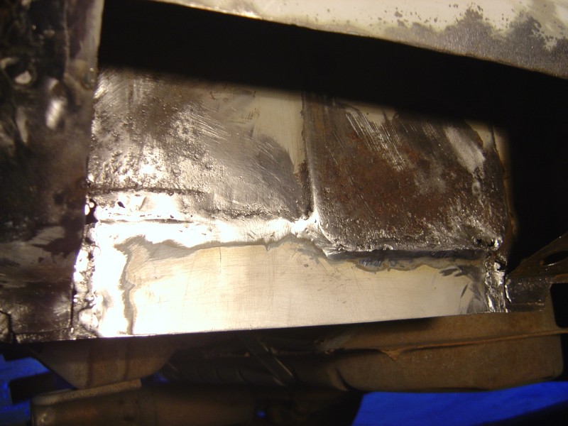

    El lateral inferior de la aleta que se comió el golpe estaba podrida, por la parte interior y exterior, tuve que rehacerla también, empezando por cortar el lado exterior:
Nombre: 2012-04-16 20.12.26.jpg
Visitas: 394
Tamaño: 132.3 KB
ID: 47766Clic en la imagen para ver su versión completa.
Nombre: 2012-04-16 20.18.27.jpg
Visitas: 397
Tamaño: 137.5 KB
ID: 47767Clic en la imagen para ver su versión completa.
Nombre: 2012-04-16 20.33.21.jpg
Visitas: 384
Tamaño: 119.5 KB
ID: 47768Clic en la imagen para ver su versión completa.
Nombre: 2012-04-16 21.02.38.jpg
Visitas: 405
Tamaño: 121.3 KB
ID: 47769Clic en la imagen para ver su versión completa.
Nombre: 2012-04-16 21.12.29.jpg
Visitas: 413
Tamaño: 152.0 KB
    También tuve que hacerle un parche de chapa nueva para la parte interior

    Terminando de darle forma a la trasera, después de haber enderezado e imprimado por dentro la zona colindante a la cerradura, cosa que luego ya sería imposible de tocar:

    Luego rehice la aleta por la parte exterior:

    Pasé a enderezar todo el bordillo de la goma del portón y como ya se había empezado a pudrir, tras sanear los óxidos se quedaron muchos poros a la vista que preferí rellenar y alisar con Nural (uno de reconstrucción de metales). No soy muy fan de estas cosas pero me pareció bastante robusta y como total no tiene que soportar todo el esfuerzo estructural... debería cumplir bien . Rehacerlo a base de soldadura hubiese sido una locura y además la chapa ahí es muy fina y se funde sólo con mirarla y aunque lo probé, salvo algún boquete grande que rehice con hilo + tig a base de mucha paciencia y tiempo de soldar + radial, el resto no merecía la pena porque se empeoraba la cosa al acercarle el arco y hubiese supuesto 80.000 horas de curro:
