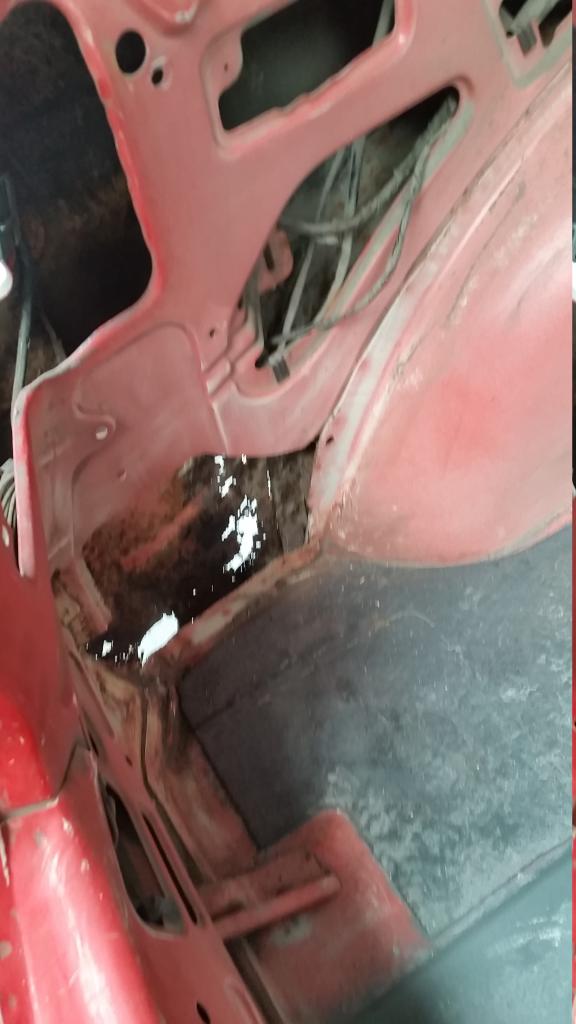

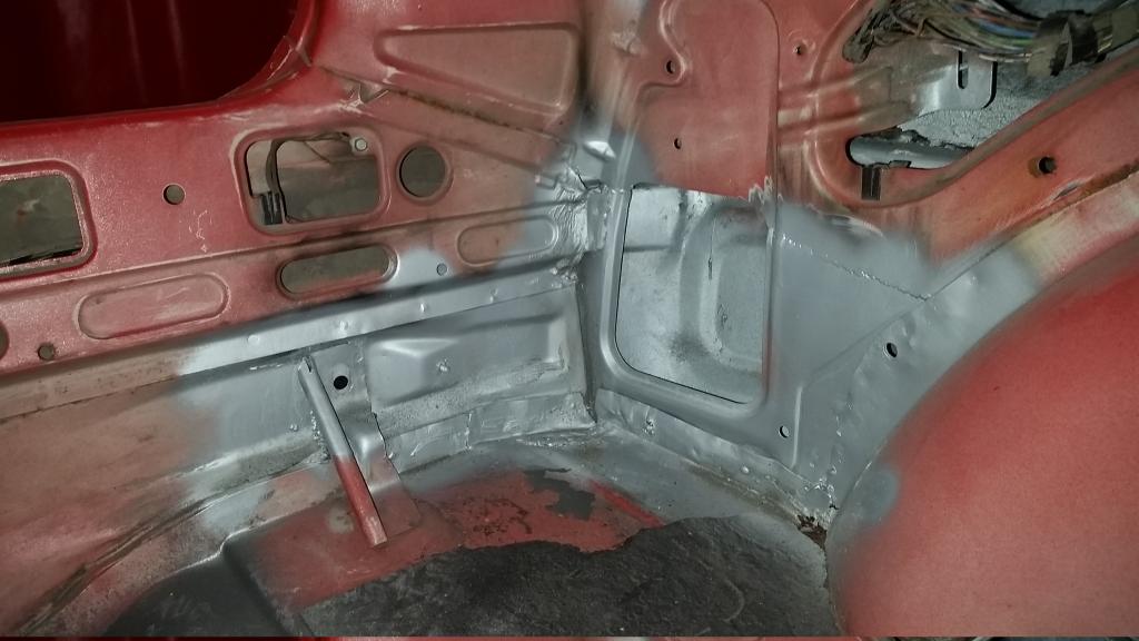

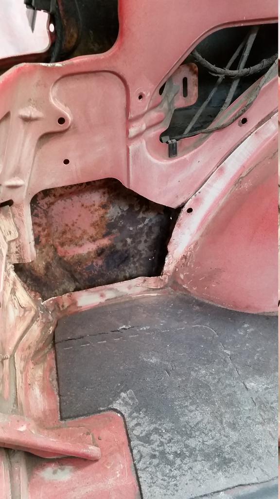

    Buenas a todos de nuevo...despues de 2 meses de paron x aqui x falta de tiempo vuelvo retomar el tema.
    Han sido muchos dolores de cabeza x culpa de los malditos oxidos y buscar todos... pero bueno va llendo!! La zona podre q comentara anteriormente era esta Clic en la imagen para ver su versión completa.
Nombre: 20140704_162738_zpsf8dp2rec.jpg
Visitas: 279
Tamaño: 85.7 KB

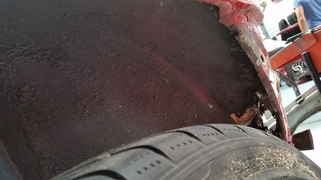

    todo eso y para abajo... una vez pulida esa zona para ver el estado, este fue el resultado exterio:
Nombre: 20140729_160729_zpsj0qc020b.jpg
Visitas: 270
Tamaño: 73.9 KB
ID: 46399 toooooda podre.. (Asiq mas dolores d cabeza y bolsillo)

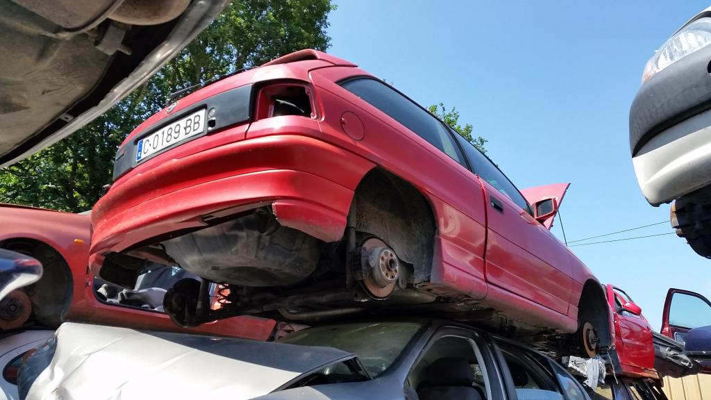

    la solucion q encontre fue un donante para q quedara perfecto y libre de oxido. asi q cortar, soldar y sanear!!! os dejo fotillos del proceso y donante:

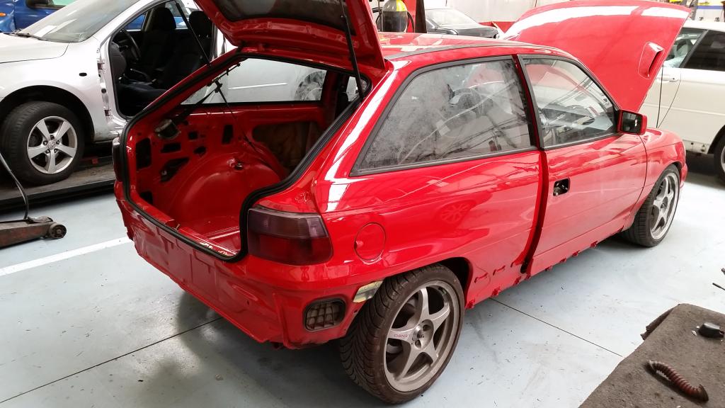

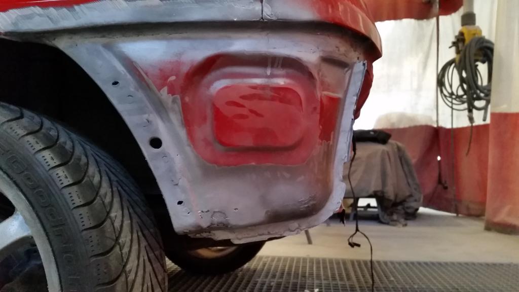

    Buenos dias por la mañana gente!!! aqui volvemos con mas guerra contra los oxidos asique os cuento un pokillo.
    despues de cortar la esquina trasera al donante, le cogi alguna cosilla q tenia en muy buen estado,por ejemplo: asientos traseros, volante original, capo,parrilla,espejos electricos,asiento del copi....... y alguna cosa mas q cogi x aì....
    del mio cotamos,presentamos y soldamos(trbajo q hizo un amiguete q yo se soldar...... mejor me quedo por casa.jajaja. toda la pieza nueva saneada soldada y tratada para q no salga mas oxidos x lo menos en un tiempo largo, eso espero....
    La verdad es la 1ª vez q hago algo asi.... y aparte d no tener **** idea... creo q no esta qedando mal...he de repetir... q me estan echando una mano muy muy muy grande....!!!!
    os dejo unas fotillos no ai de todo el proceso.... xq se me fue la pinza y deje camara y tlfno en casa, pero si saque para q veais un antes y un dspues.

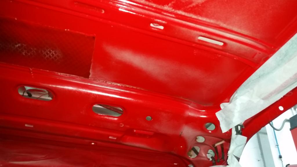

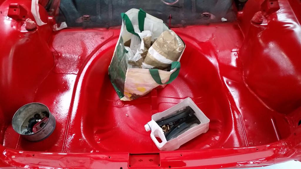

    Señores del foro vuelvo a la carga!!!
    con un monton de fotos, cosillas y pijadillas nuevas!! Gracias a dios he ido avanzando mucho con la restauracion y me gustaria seguir contandolo por aqui.
    A ver si me vuelvo un pokiyo mas activo por estas tierras por que vamos.... 19 mensajes da un poco de verguenza....

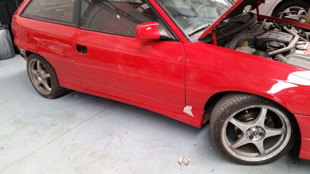

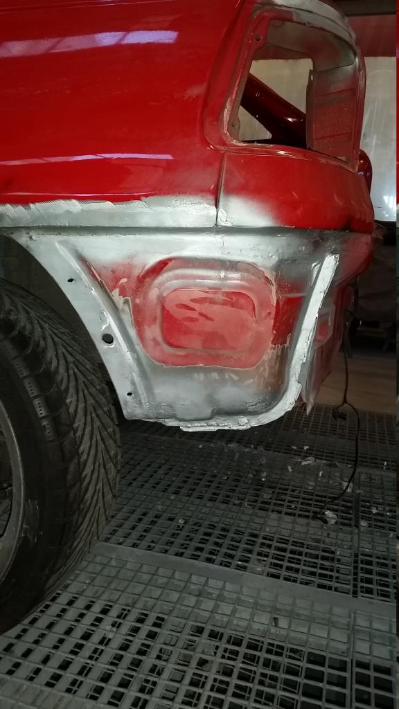

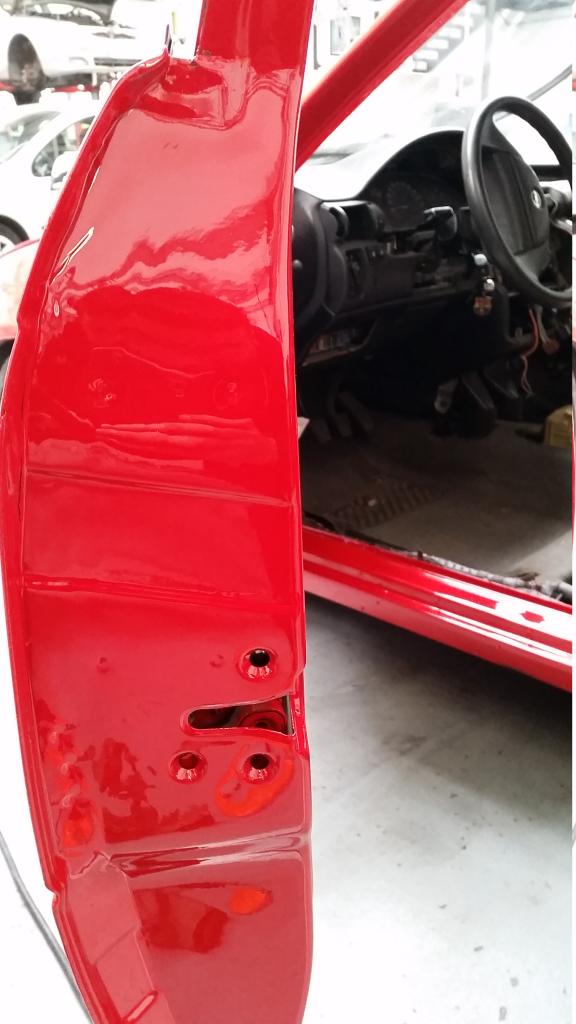

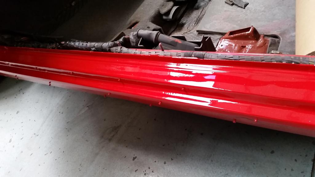

    Bueno retomo e tema dnd lo deje. Despues de sanear la esquina de la aleta trasera y darle antigravilla a aletas y bajos, toco pintura.
    Tambien deciros que las gomas de las puertas y maletero estaban cuarteadas,rotas etc.... asi que nuevecitas que bien que se lo merece!!!

    y por supuesto el resto!!! no iba ser menos, de hacer las cosas hacerlas bien!!

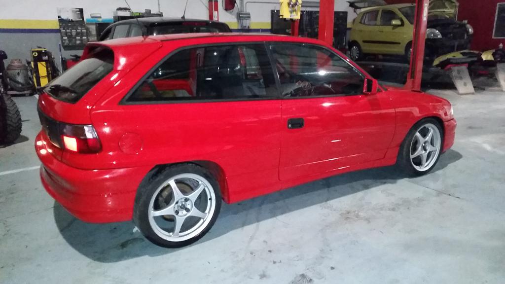

    Terminado y una vez lavadito!!! Clic en la imagen para ver su versión completa.
Nombre: 20140919_214300_zps0m77qiu7.jpg
Visitas: 278
Tamaño: 69.5 KB
