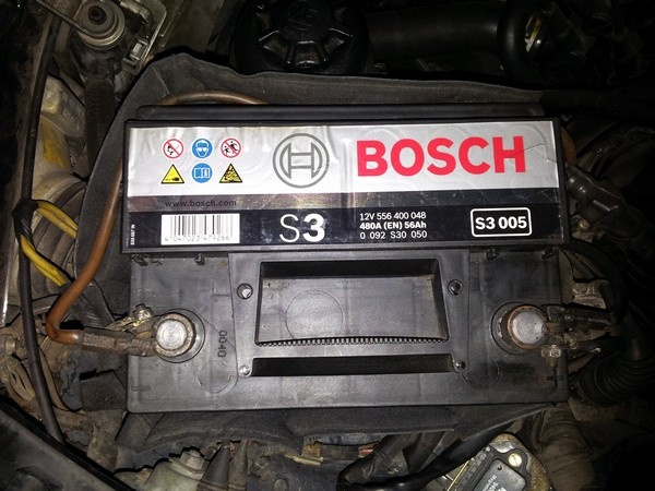

    Bueno pues le acabo de chequear y no es la lambda como creia sino que me da el codigo 48 y si no me equivoco significa "
    batería descargada (menos de 9 voltios)" es una Bosch S3 que puse el 29-10-2011 y el coche arranca con mucha fuerza igual que siempre por lo que me extraña y mas que sea por bateria lo de los tironcillos y subida de rpm, aunque quizas sea casualidad y se haya juntado la valvula del ralenti que esté sucia y el error este de la bateria.
    Lo del los tironcillos y altas rpm ayer no lo hizo y fué suave, la valvula del ralentí no se ha limpiado nunca y llevo 231.000 km.
    Lo que he hecho es desconectar el negativo de la bateria (resetear) y mañana veré si sigue encendiendose, se enciende muy poco, de tarde en tarde y en carretera normalmente asique nose que será.
