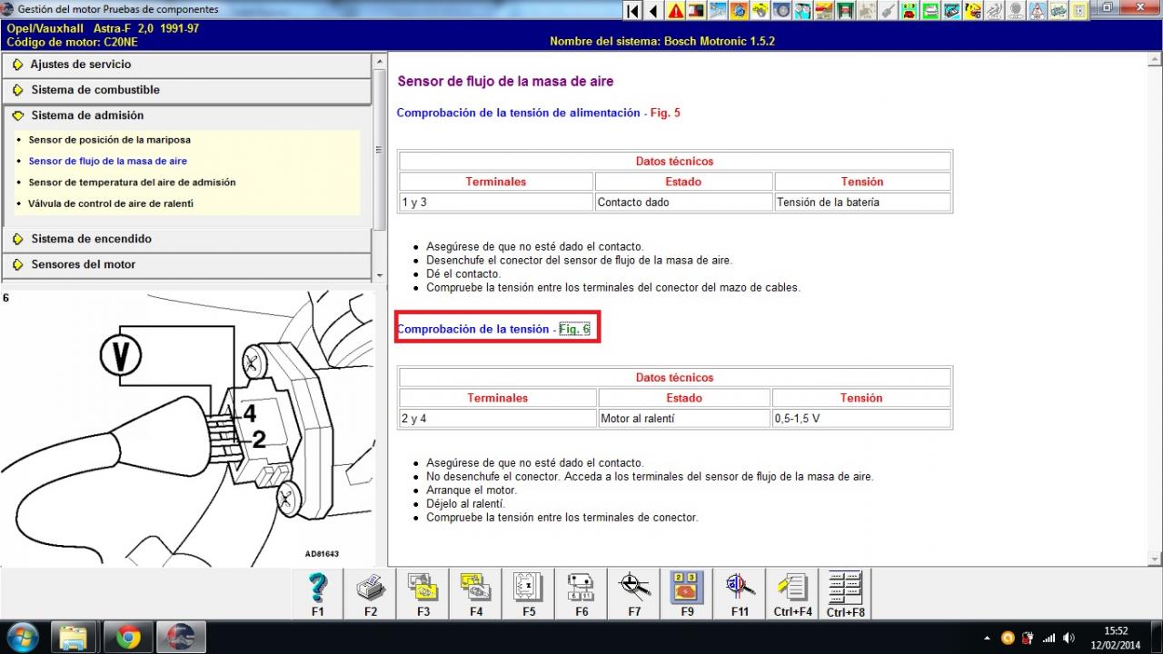

    Los cables de bujías se podrían comprobar midiendo resistencias de punta a punta????
    Te adjunto 2 fotos de cómo comprobar caudalímetro y lambda, total por probar con el polímetro no se pierde nada.

    La lambda estoy a ver si la encuentro y te la pongo, total no se pierde nada por probarla con el polímetro.
