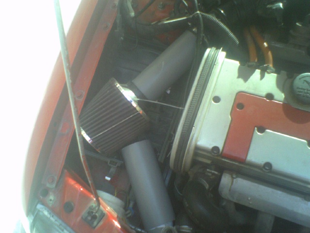

    ¿cuando dices llevar un tubo desde la tobera te refieres desde el principio del tubo de serie verdad? sin quitar nada? tendría que buscar un tubo flexible de un radio pequeño
    yo me lo hice a lo burro,por aburrimiento..
    luego modificando la la caja,entraba todo perfectamente.
    hace ya años de eso jejeje.

    yo lo saque a la rejilla y por debajo de la caja,habia otra entrada,pero no tengo mas fotos.
    encaje el conico en la caja de origen,de manera que cerraba bien,todo por no gastarme los leuros en uno green de sustitucion para mi caja,el conico ese lo tenia en el armario muerto de asco.
    opciones tienes varias.
    o el de carburador de la primera foto que te puso kike,la de mi foto,pero en vez de con uno conico meterle uno de sustitucion en caja original,o el conico haciendole caja a medida.

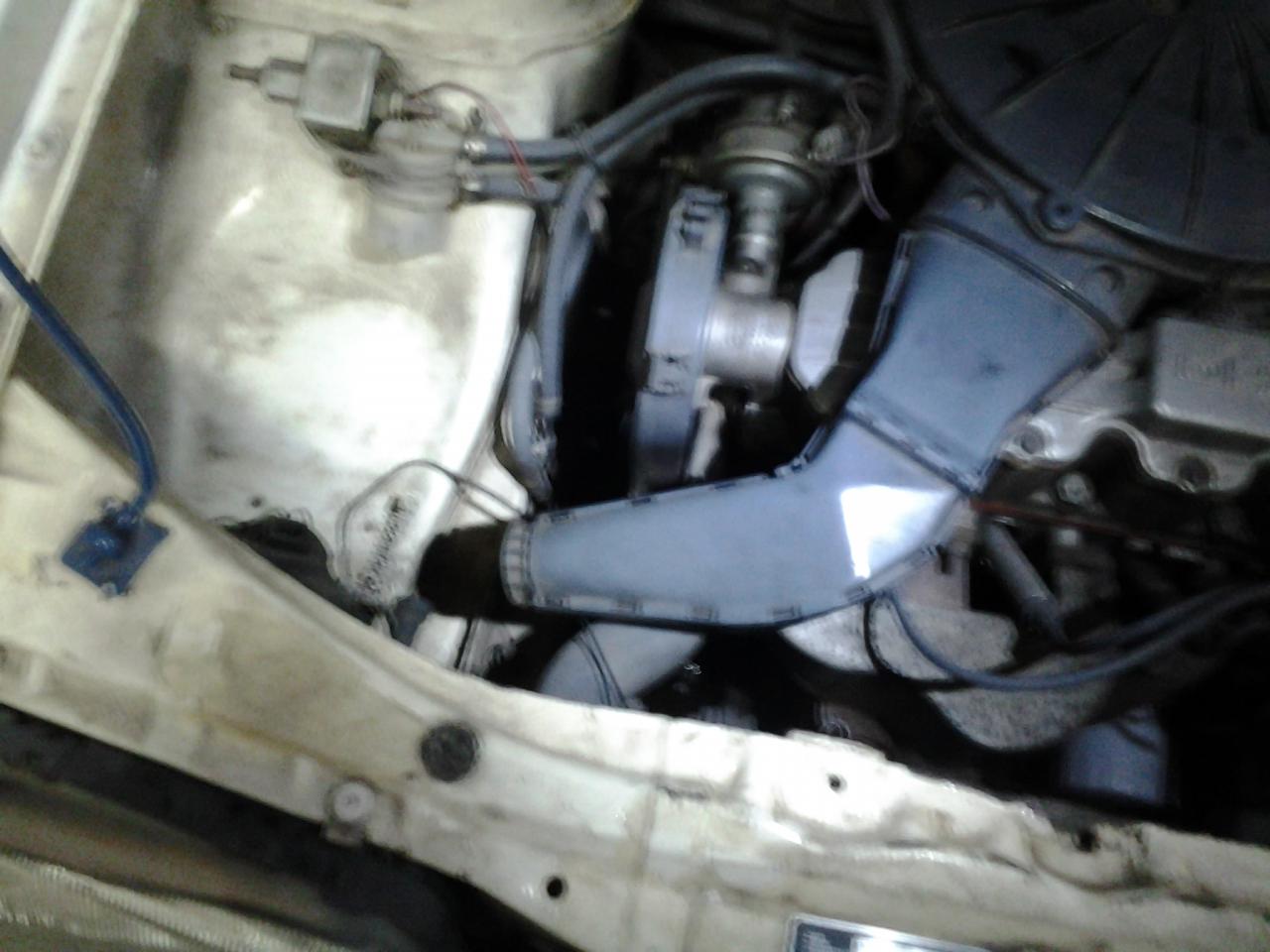

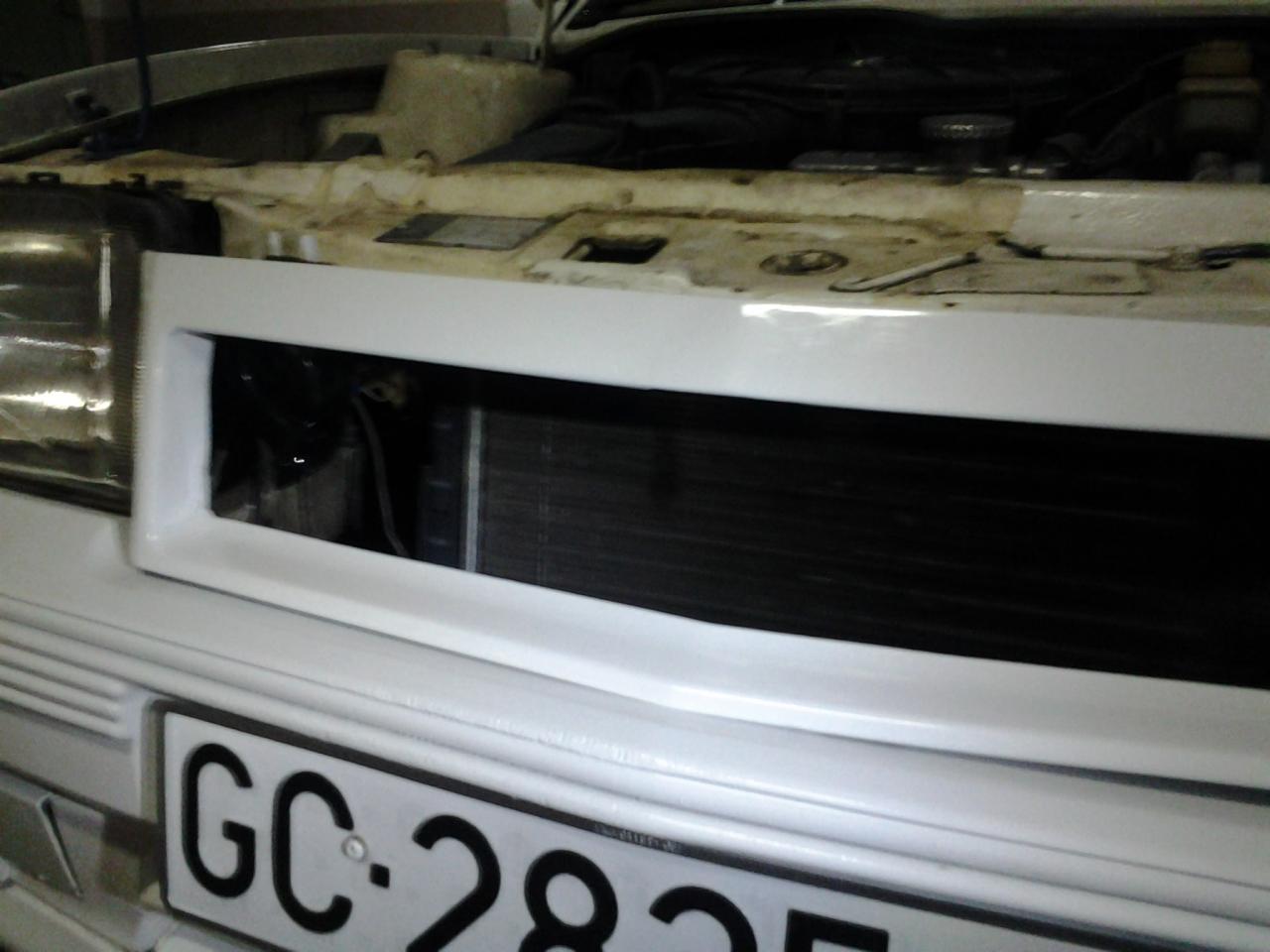

    Bueno pues empiezo:
    1º foto es por donde quiero sacar algún tubo ya sea de admisión o artesanal para que coja aire lo mas fresco posible sin las temperaturas del motor

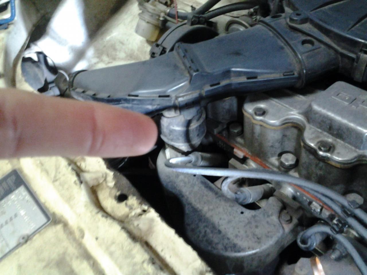

    2º y 3º foto es lo que me refería al problema de ponerle admisión, que esta caja de filtro le sale un tubo extra por debajo del tubo de aire, lo señalo con el dedo, bueno pues esa apertura va hacia el colector (corregidme si me equivoco)

    Se ha cambiado el oreden de la foto pero creo que deje claro cual es cual, la1º y 3 el el problema del filtro
    2º foto por donde quiero sacar el tubo unido al que ya trae

    Si lo que buscas es que el motor respire aire frio, lo primero que debes hacer es fijarte en tu motor, que precisamente lo que está haciendo es todo lo contrario, que es respirar el aire del punto mas caliente de todo el motor que es el colector de escape...

    Por eso me mosquea un montón que tenga esa apertura hacia el colector, no sé si es para que aspire aire y una parte vaya hacia el colector y lo enfríe, pero puede que al aspirar aire al mismo tiempo coja el aire caliente que le esta dando el colector, se me ha rondado la idea de tapar esa apertura que va hacia abajo ( es fácil, al levantar la caja del filtro veo el tubo que baja) pero esta claro que si lo trae de fabrica por algo sera y puede ser una burrada el taparlo, ¿que opináis?
