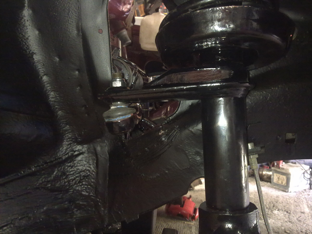

    Un poco de offtopic, aunque relacionado con el tema. En el enlace que se a puesto anteriormente:
    http://www.obsessiveperformancedisor...=17041&start=0 (No me deja entrar ahora mismo no se porque...)
    Coloca la rotula de dirección por debajo de la bieleta de la mangueta, y o una de dos, o no me entero de como lo a echo, o no lo dice exactamente. Parece que no modifica la mangueta, de ahí mi duda. Seria sencillo si fueran uniball pero es que parecen rotulas normales con su cono...
  5. #25

    Eso mismo quería hacerlo yo, pero no veo cómo hacerlo, la rótula es cónica y no atino a ver qué ha hecho el paisano...

    El enlace no funciona, pero eso de colocar la rótula por debajo es típico y generalmente sencillo cuando usas Uniball. Se venden kits con un cono postizo para meter por arriba y hacer el agujero totalmente cilíndrico. De esa manera ya puede hacerse la fijación de la rótula con tornillos al uso.

    Ya ya, pero el paisano usa una rótula convencional XD
    En teoría es este enlace, pero el chrome me lo capa por software malicioso...

    Pues yo tampoco veo el sistema...
    Nombre:  5998309925_b5530c0c37_b.jpg
Visitas: 571
Tamaño: 300.3 KB
    Sólo se me ocurre que le haya dado la vuelta al brazo de la mangueta.

    y gracia tiene tener el tirante por debajo?
  10. #30
    Ya lo hablamos ayer, trabaja de manera más similar a su estado de serie cuando bajas mucho el coche. Para no modificar demasiado las geometrías con que trabaja la dirección.
