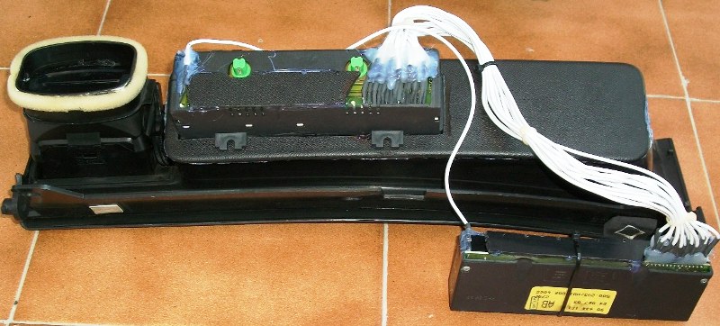

    Lo de la medida de fondo del MID tiene remedio. Yo tuve que cortarlo por la mitad, cual David Copperfield el mago, para poder ponerlo en el hueco de la guantera:

    La ventaja del MID del Astra es que también es un check-control, aunque yo sólo le tengo conectados los sensores del refrigerante (la boya del vaso expansión), y el del líquido lavaparabrisas. Me gustaría ponerle también el del nivel de aceite, pero es algo que lleva parado mucho tiempo.
    No recuerdo bien, pero sí, cuando reseteas la velocidad media en marcha el MID te marca la que llevas en ese momento. No como los primeros que probé, que marcaban el 60 o el 70% más de la que llevaba.
    Y el consumo medio que marca casi coincide con las cuentas que hago cuando le echo gasofa.
    La conexión a la centralita era cogiendo la señal de un cable que muere en el conector redondo que hay por debajo de la batería, me parece que es azul y rojo, no recuerdo. Y yo me tuve que conectar al post que tenían entre UZI y BUFARRÓN y Roncete, que son los que se lo curraron a base de bien, son unos máquinas. Yo sólo seguí sus instrucciones. Me parece que ese post aún sigue por ahí, era anterior al desastre.

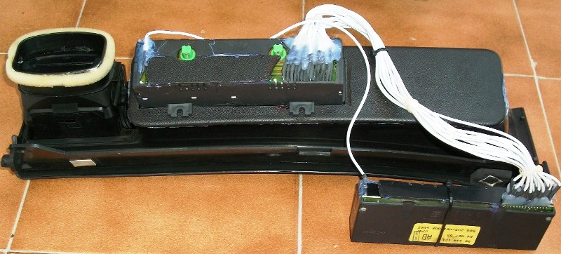

    No te animaste entonces a meterlo en el hueco del checkcontrol?, aunque da palo agujerear el salpicadero, la verdad.
    De qué Astra GSi concretamente sacaste el ordenador 16665?, de un C18XE quizá?, guiándome por la tabla que han puesto en este mismo post.
    El salpicadero para mí son palabras mayores. No tengo donde hacerlo.
    La guanterilla esa es más fácil de trastear, pero ten en cuenta que a mi Kadett le montaron el AA Diavia y la guantera tiene mucha menos profundidad que las normales. Y encima, por detrás queda el hueco justo, porque van las pedazo de mangueras del aire, menos mal que entró bien.
    Por cierto, no encuentro los 2 o 3 posts que había sobre el montaje del MID en el Kadett.
    Era un Astra 16v como el tuyo, pero el 1.8. Yo no lo ví, me lo dijo el dueño del desguace Suspiro del Moro, te suena, verdad? jejejj
