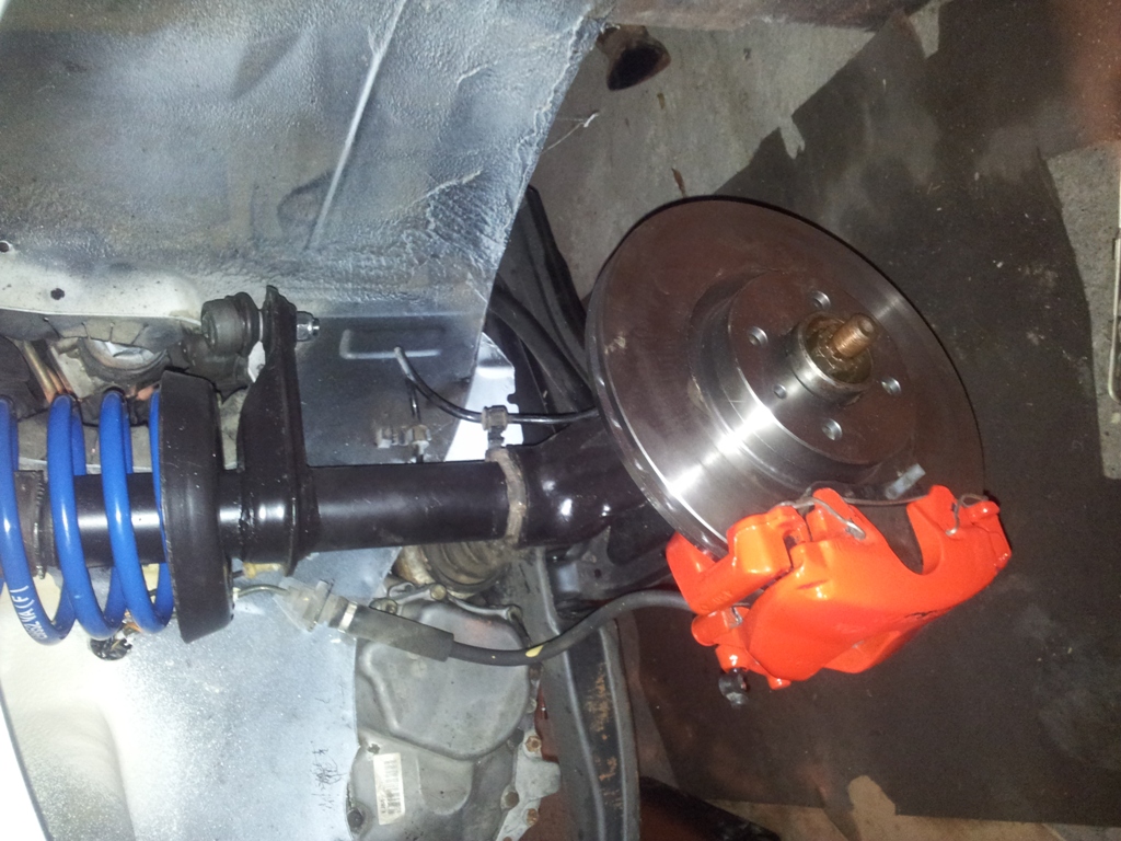

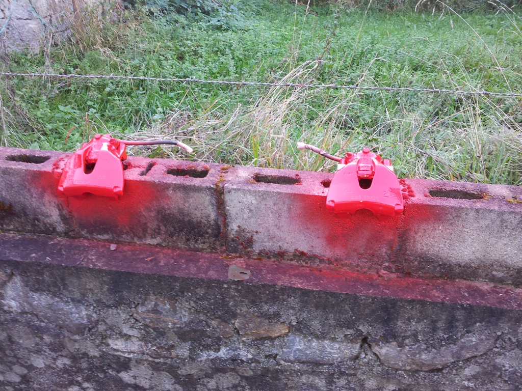

    Pues con el motor ya arrancando ponemos los frenos , unas pinzas de saab provenientes de cicli con discos de fiat stilo de 280 , la idea era dejar esos frenos con las llantas speedline gr.a en 16" , pero se le van a cambiar por otros , por lo que las llantas ya no me valdrían y en su lugar llevará unas braid full race en 17" con bujes de 5 tornillos , las llantas provenientes de mi astra g ( que , por cierto , sigue en venta jijiji ).
    Pero bueno , lo de las llantas y nuevos frenos vendrá más tarde , de hecho está todavía a día de hoy con las pinzas saab y discos de fiat.
Nombre: 20121104_163553.jpg
Visitas: 1835
Tamaño: 456.3 KB
Nombre: 20121118_200418.jpg
Visitas: 2221
Tamaño: 371.3 KB
    Con las manguetas puestas y el motor arrancando , pues se le da la primera vuelta,después de muuucho tiempo sin rodar .... y la verdad es que va de lujo , desalineado completamente , sin capot , defensa , faros ni nada ,y con un reloj de presión de turbo de oxigas que lo sacávamos por la ventanilla jajaja..... pero muy bien de motor , con una patada tremenda (esa fue la sensación que nos dió) . Tampoco anduvimos mucho , solamente teníamos la dowpipe puesta y ni eso jjajaajja..( a día de hoy sigue sin escape , creo que será lo último que le haga ).

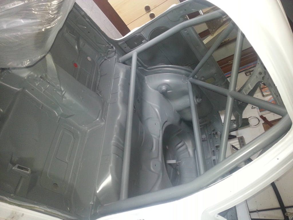

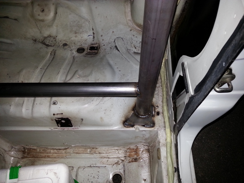

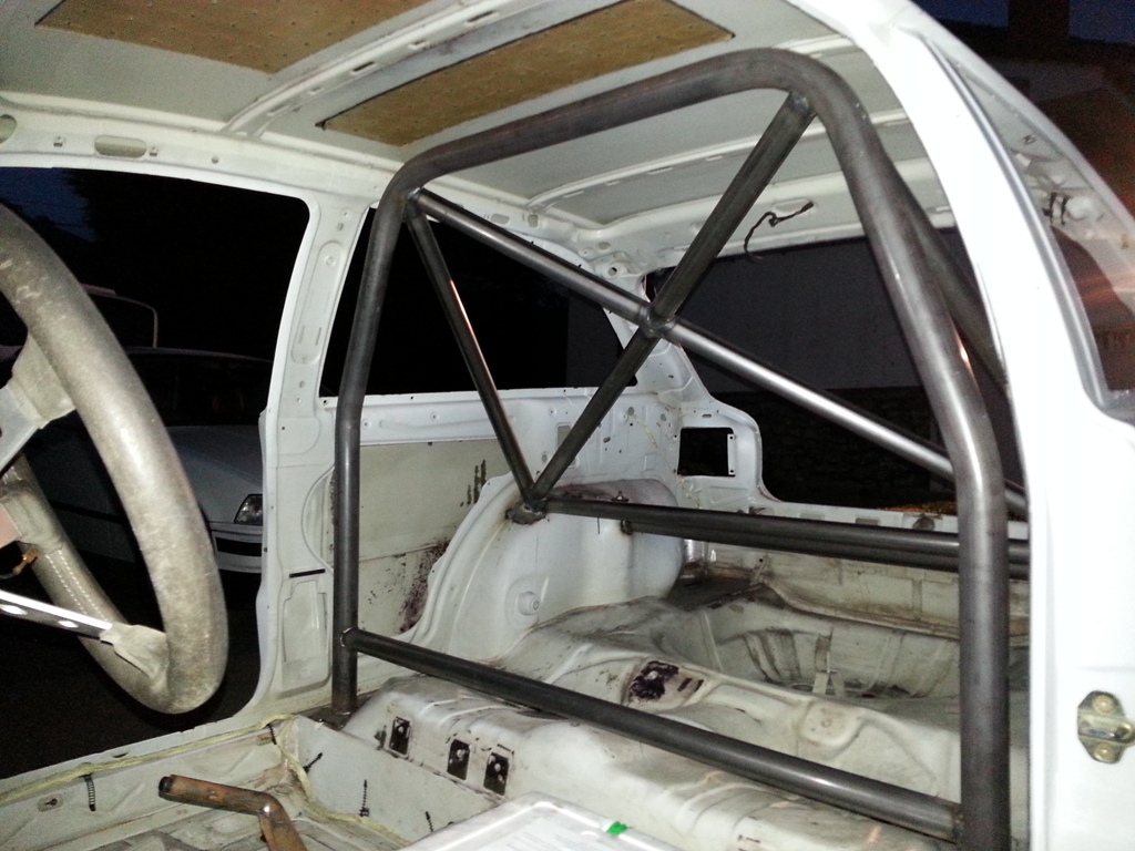

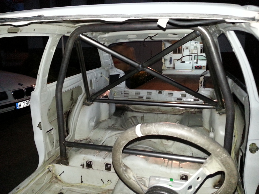

    Después de limpiar un poco e ir quitando alguna zona de óxido , nos disponemos a ......
Nombre: IMG-20130729-WA0026.jpg
Visitas: 1450
Tamaño: 346.0 KB
Nombre: 20130729_222654.jpg
Visitas: 1357
Tamaño: 266.6 KB
Nombre: 20130729_194319.jpg
Visitas: 1442
Tamaño: 360.6 KB
Nombre: 20130729_222647.jpg
Visitas: 1446
Tamaño: 287.1 KB
Nombre: 20130729_222639.jpg
Visitas: 1424
Tamaño: 303.9 KB

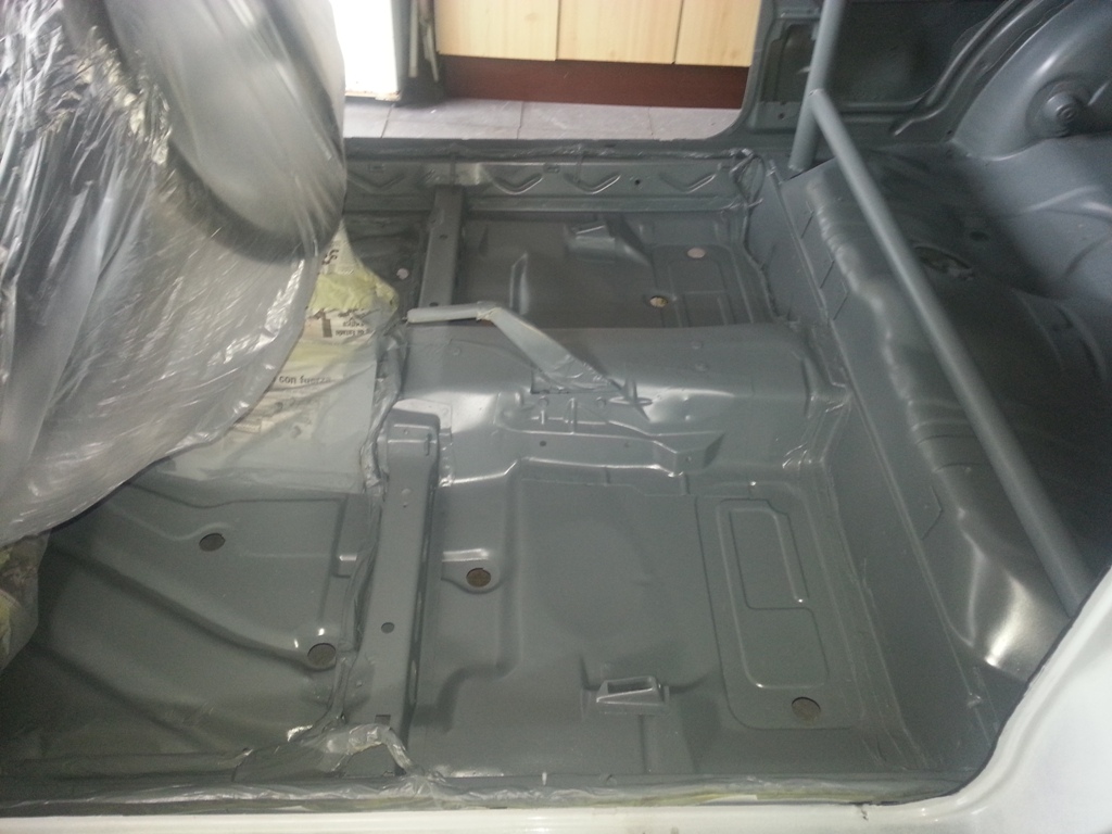

    Seguidamente , pues lijar bien , dar antióxidos , una mano de zinc como imprimación ... y dejarlo listo para pintura interior..

    A estas alturas , ya os habréis imaginado que el coche será biplaza ...
    De momento hasta aquí..
