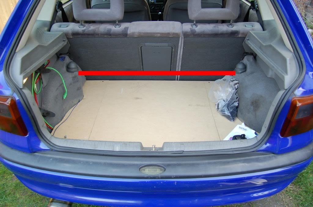

    En vez de la tradicional barra de torretas trasera:
Nombre: Config1.JPG
Visitas: 1340
Tamaño: 85.7 KB

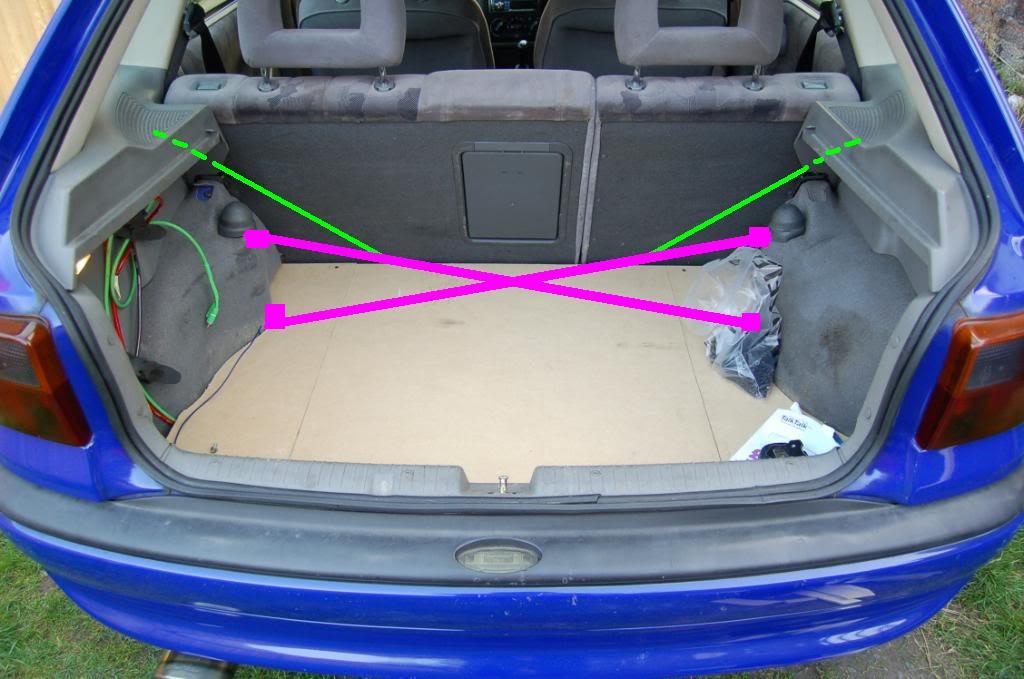

    Mucho más efectiva una cruzada (las verdes son ya nivel premium, se pueden obviar... aunque por bordarlo que no quede!), ya que limita sobremanera el desplazamiento transversal de la carrocería sobre el piso y da mayor rigidez a torsión. Solo hay que soldar 4 orejetas y cruzar barras. Sacrificas maletero pero ganas en rigidez.
Nombre: Config2.JPG
Visitas: 814
Tamaño: 91.5 KB

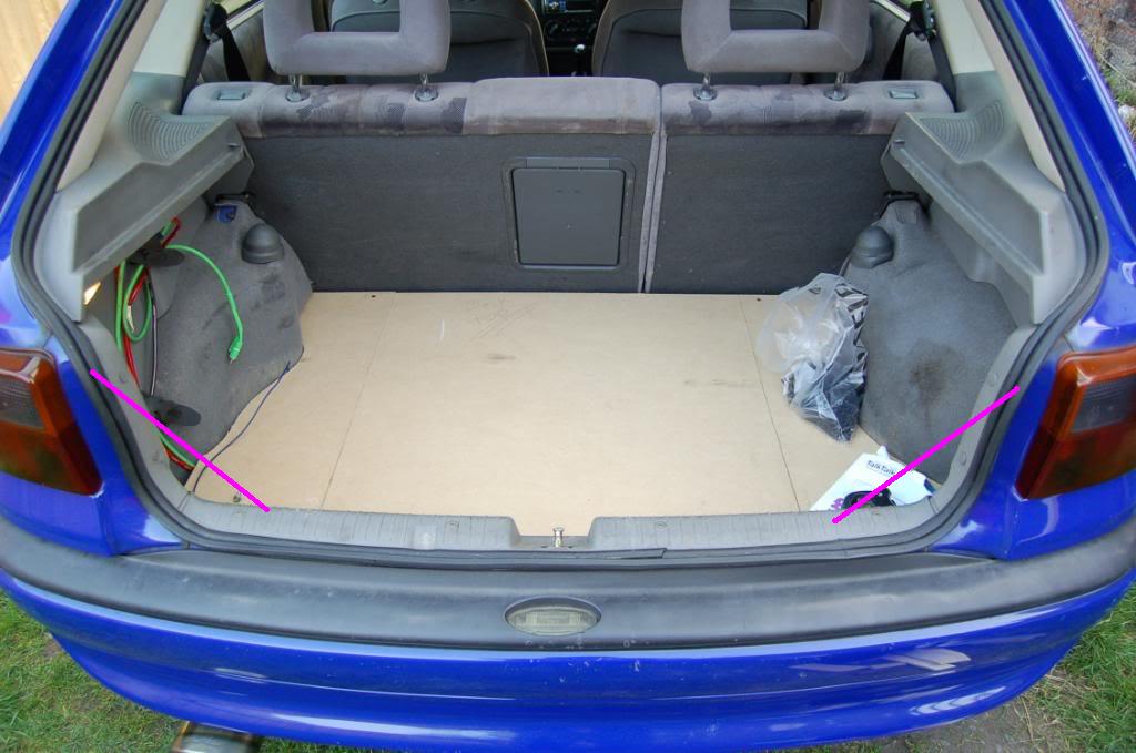

    En los coches modernos llevan lo siguiente, en algunos casos prolongando por encima de los pasos de rueda:
Nombre: Config4.JPG
Visitas: 618
Tamaño: 87.0 KB

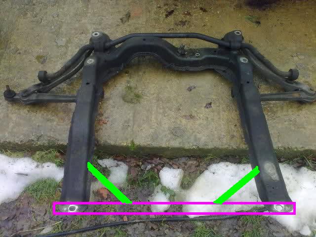

    La cuna de Astra, tiene el mismo mal que alguna que yo me se, y es que los anclajes delanteros hacen de bisagra, al estar atornilladas por un solo punto.
    Solución, tirantes de reacción o cartelas, para las cuales o bien refuerzas también la vigueta delantera, o estarás un poco en las mismas:
Nombre: Subframe.jpg
Visitas: 731
Tamaño: 56.9 KB
    Esto mismo, supuso una mejora notable de respuesta del tren delantero en un coche con falta de rigidez.
