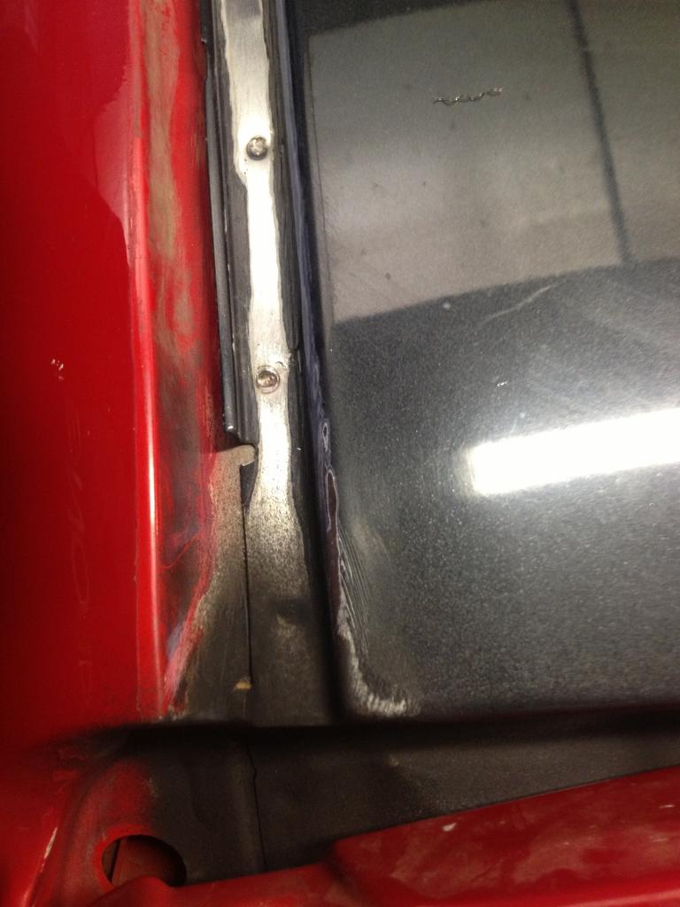

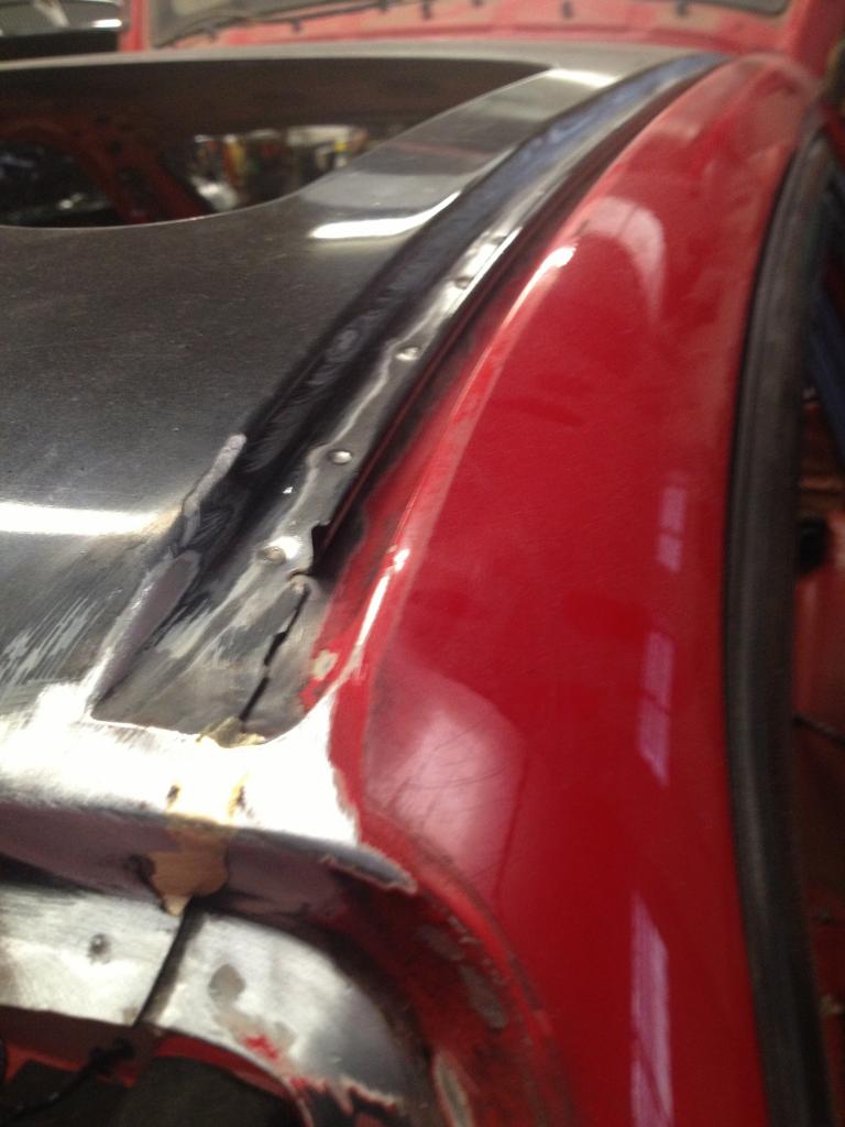

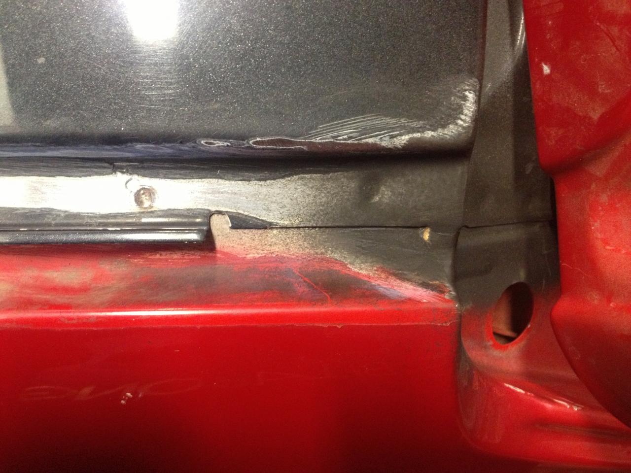

    aqui os dejo unas fotos de como esta el techo.
Nombre: IMG_8524.jpg
Visitas: 395
Tamaño: 150.0 KB
Nombre: IMG_8525.jpg
Visitas: 372
Tamaño: 75.2 KB
Nombre: IMG_8526.jpg
Visitas: 388
Tamaño: 69.1 KB
Nombre: IMG_8529.jpg
Visitas: 394
Tamaño: 193.2 KB
    tambien estubo luisito hoy viendo el resulta, que se comente algo si eso.
