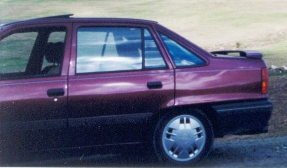

    1999:
Nombre: N-043-19991016 (2)-b.jpg
Visitas: 384
Tamaño: 34.3 KB

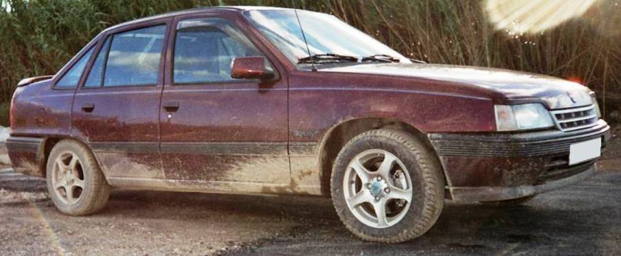

    2002:
Nombre: New_N-079-2002 (9)-b.jpg
Visitas: 376
Tamaño: 53.1 KB

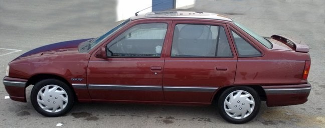

    2012:
Nombre: 08072012617.jpg
Visitas: 389
Tamaño: 44.2 KB
