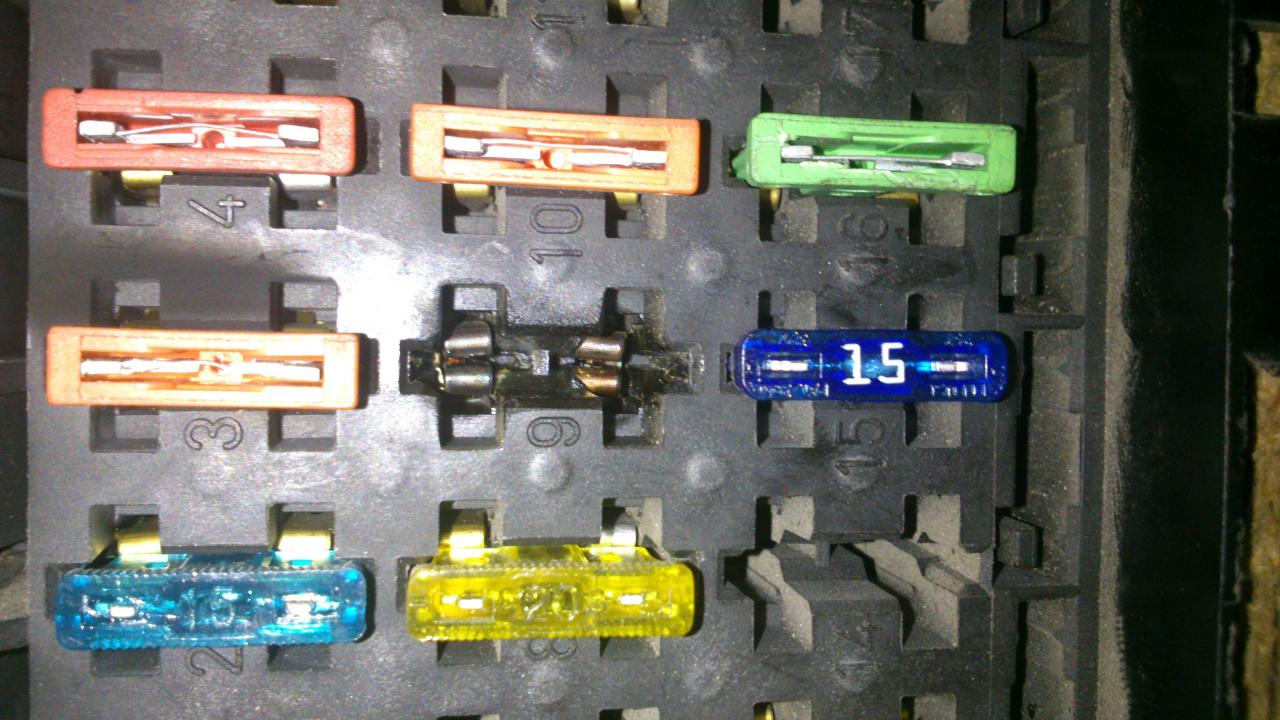

    las fotos...:
    Los fusibles derretidos y la caja algo tocada...

    estoy desanimado... si ya con esta tontada llego a mis limites... lo demas ya ni os cuento
  4. #24
    Me vais a matar, esos dos fusibles derretidos eran de los chinos!! Mañana en el recreo me pasaré por recambios gran via que lo tengo enfrente a coger unos cuantos decentes y ya os contaré, cono sea por eso por lo que se han derretido... Pero sólo estos dos últimos que se han prendido fuego eeh, los k se fundian sin más eran buenos jeje cuando he visto la cajita de los chinos y faltaban sólo los dos de 30A... Es qir amos..... Pa darme de leches... A ver si con suerte era la muerda fusibles, ya os contaré, saludos
