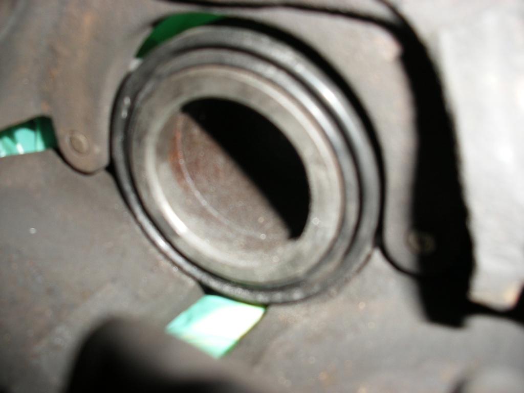

    Pues mi anillo si es completo.Colgaré una foto para enseñaroslo,pero vamos por mucho q miro el circulo el mio es completo....¿?
    P.D:Mis pinzas son de 57/25

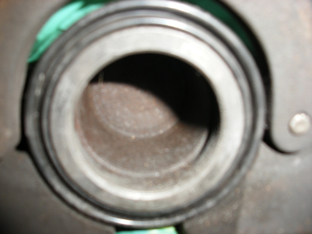

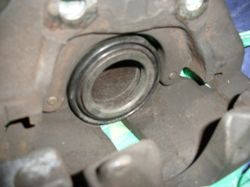

    Predeterminado Re: kit de reparacion pinzas
    Según veo yo en esa foto,la parte superior del piston,lo que denominamos anillo con el centro hueco,le falta material arriba y abajo una vez colocado en su posicion.
    El mio es totalmente plano.Apoya toda la base del anillo en la pastilla.
    A las pruebas me remito:
    Las coji de un Vectra B con cambio automatico,asientos de cuero,el motor ni idea...
