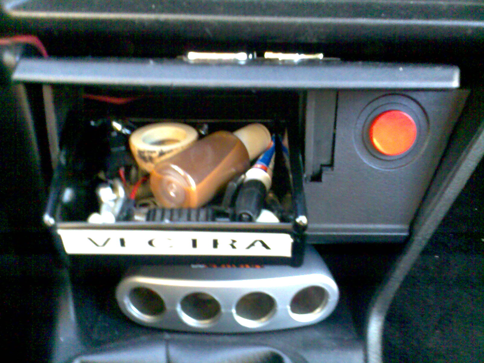

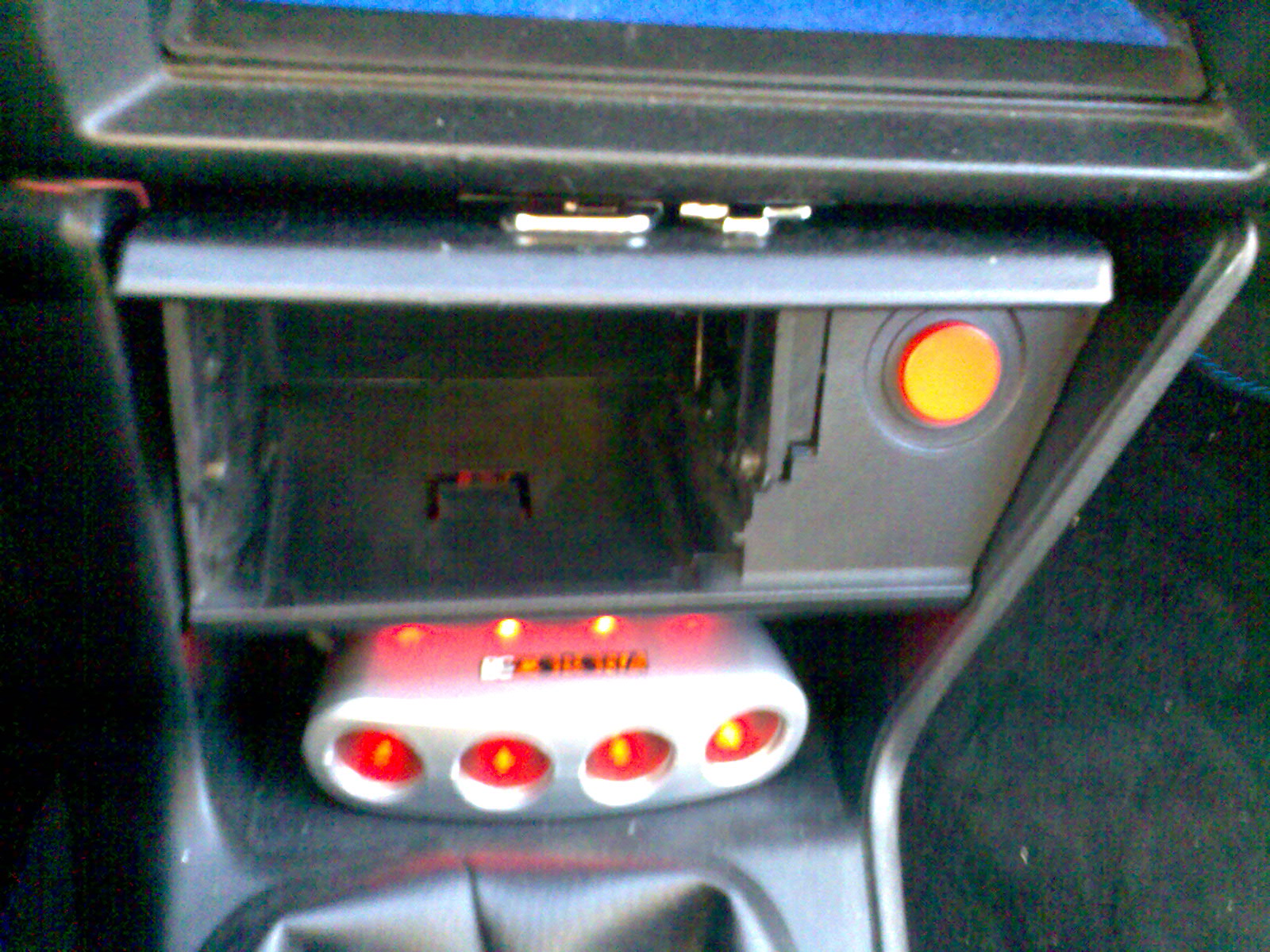

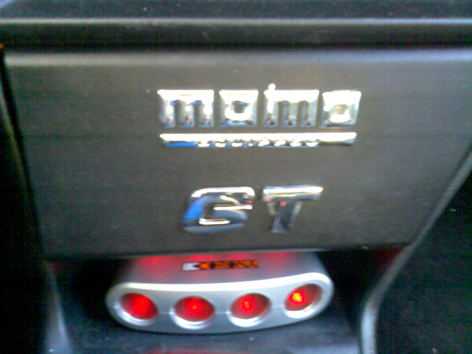

    Bueno escarpa aqui te dejo las fotos del pulsador, yo lo único que hice fue coger uno de los dos cables de la antena y poner ahi el pulsador en serie, no tiene ningún misterio. Por cierto el pulsador que pillé entra a la perfeccion en el hueco del mechero, el cual quite por completo, porque no se usa. Un saludo y espero que te sirva la explicacion. Ya ves que no me comi mucho la cabeza.
    [img]Imagen001.jpg[/img]
    [img]Imagen002.jpg[/img]
    [img]Imagen010.jpg[/img]
Nombre: Imagen001.jpg
Visitas: 165
Tamaño: 475.4 KB
ID: 22473   Clic en la imagen para ver su versión completa.
Nombre: Imagen002.jpg
Visitas: 168
Tamaño: 549.0 KB
ID: 22474   Clic en la imagen para ver su versión completa.
Nombre: Imagen010.jpg
Visitas: 172
Tamaño: 374.9 KB
  7. #27
    16 Apr, 07
    vECTRA
    810
    Predeterminado Re: Antena eléctrica.
    mola mazo como te ha quedado edus, pero no vayas tan rapido... por donde pasaste los cables?? que cable cogiste?? como funciona?? aprietas y sube, y cuando aprietas otra vez baja? cuando aprietas para? o que!?
    Gracias por las fotos
  8. #28
    15 Feb, 07
    Vectra
    372
    Pues cogi de uno de los dos cables de alimentacion que van a la a la antena, lo pase por los pasamuros inferiores del interior hasta ahi, va simplemente en serie, cuando está apretado la antena sube, como si estuviera sin él, y cuando lo desconectas la antena se queda abajo. Es una chorrada, por eso te decia que a mi parecer os estábais complicando mucho, aunque de todos modos era lo más limpio. Lo que he hecho yo es un poco chapucilla, pero es fácil, cómodo y funciona a la perfeccion. Un saludo.
    Pd: si por ejemplo el boton está apretado y empieza a subir la antena, lo desconectas y da igual a la altura que se haya quedado que baja por completo.

    pero tiene un tope para no seguir haciendo fuerza una vez que esté arriva del todo??
    me explico, con el boton apretado, sube sube sube sube, y cuando está arriva del todo, el solo sabe que tiene que parar y dejar de hacer fuerza???es uqe me da miedo porque parece que con ese sistema puedes quemarlo o algo...
  10. #30
    15 Feb, 07
    Vectra
    372
    No vas a quemar nada, simplemente esa señal se la vas a interrumpir cuando tú quieras, el mecanismo no lo afectas para nada. Cuando llega arriba para y cuando baja lo mismo.
