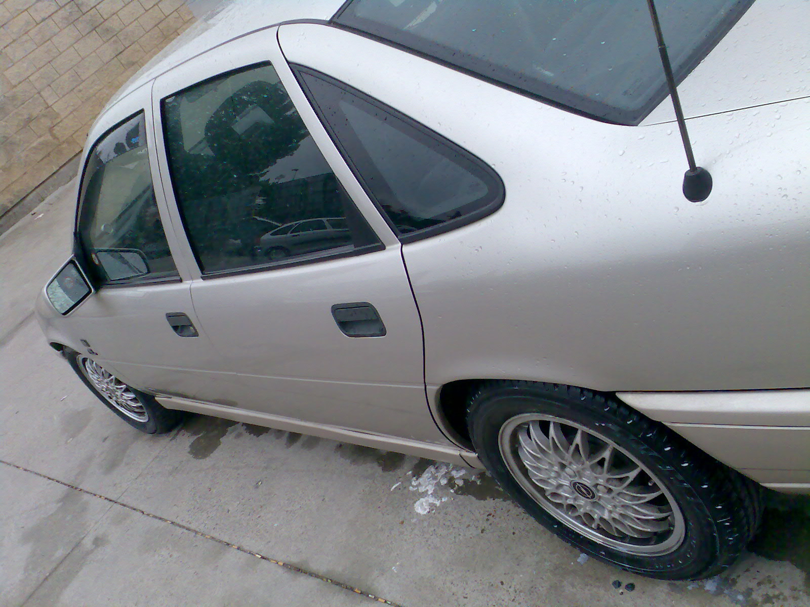

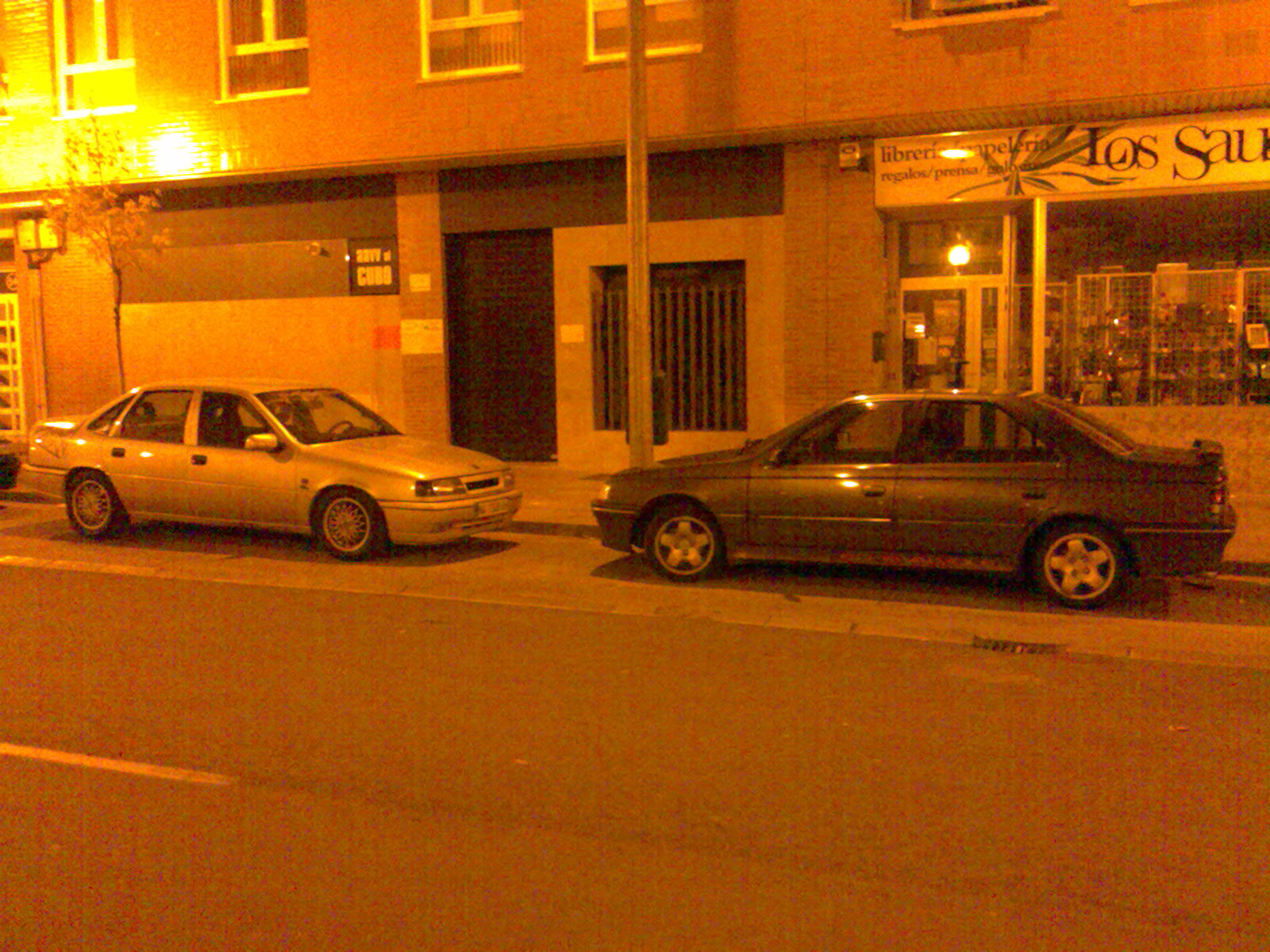

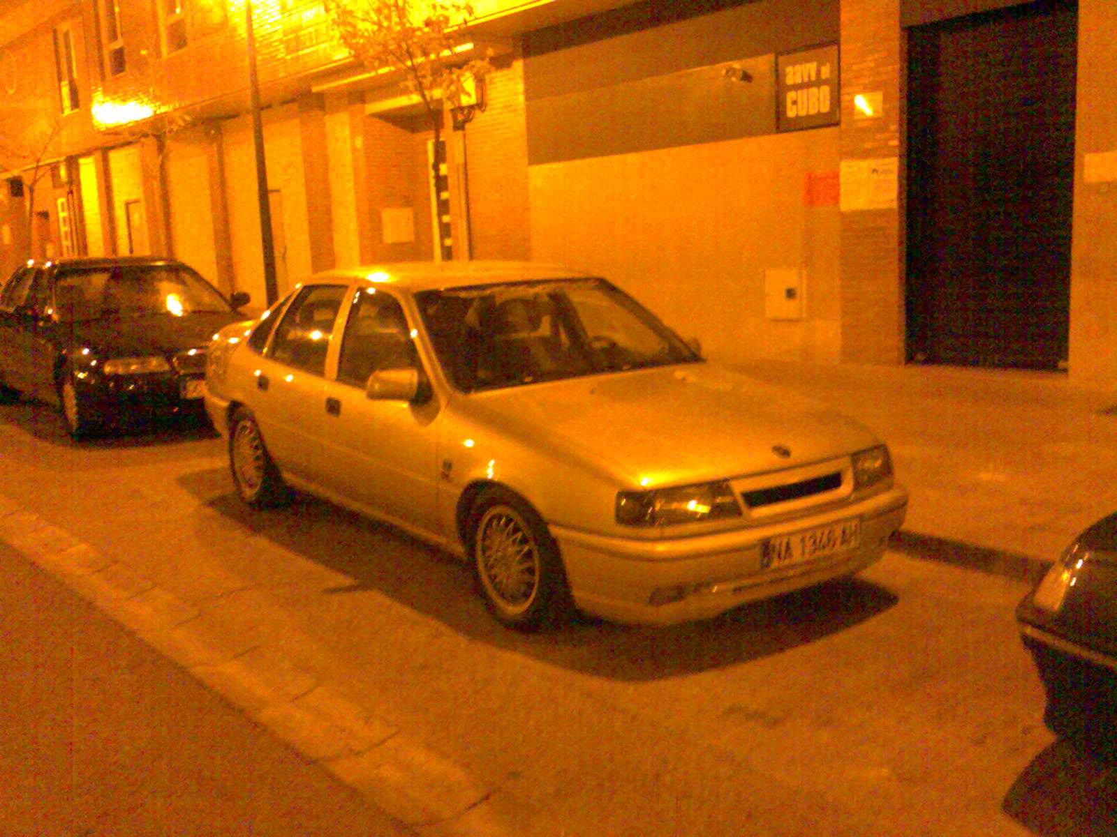

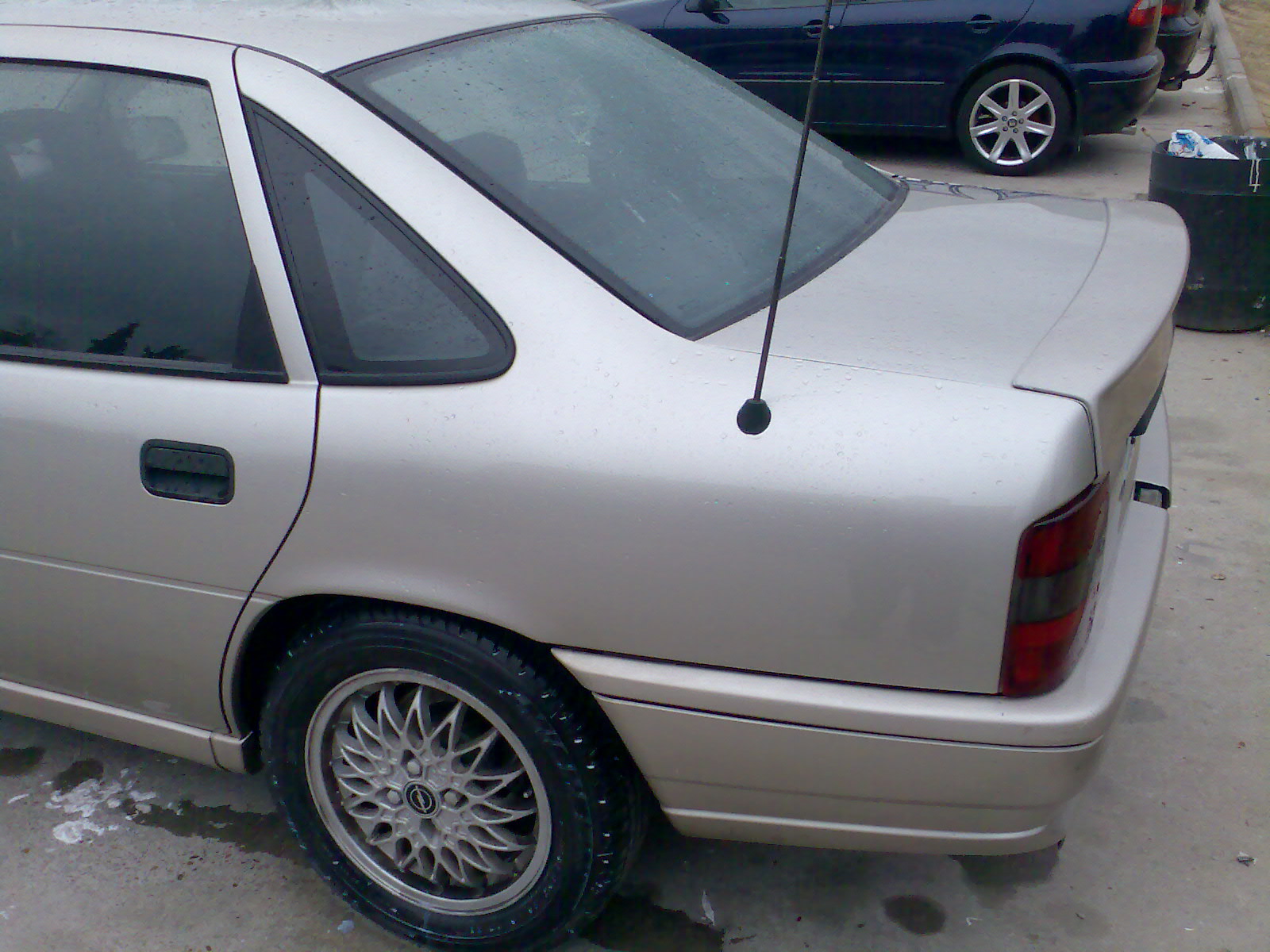

    pues bueno... ya está la cosa liada, hoy he llevado el kit a pintar, haciendo casi lo imposible para que esté listo para el viernes y tirar el sábado para zaragoza. Quedarán algunos detalles pero bueno.. eso ya se irá haciendo poco a poco.
    Os dejo unas fotos de sus últimos momentos sin kit.
