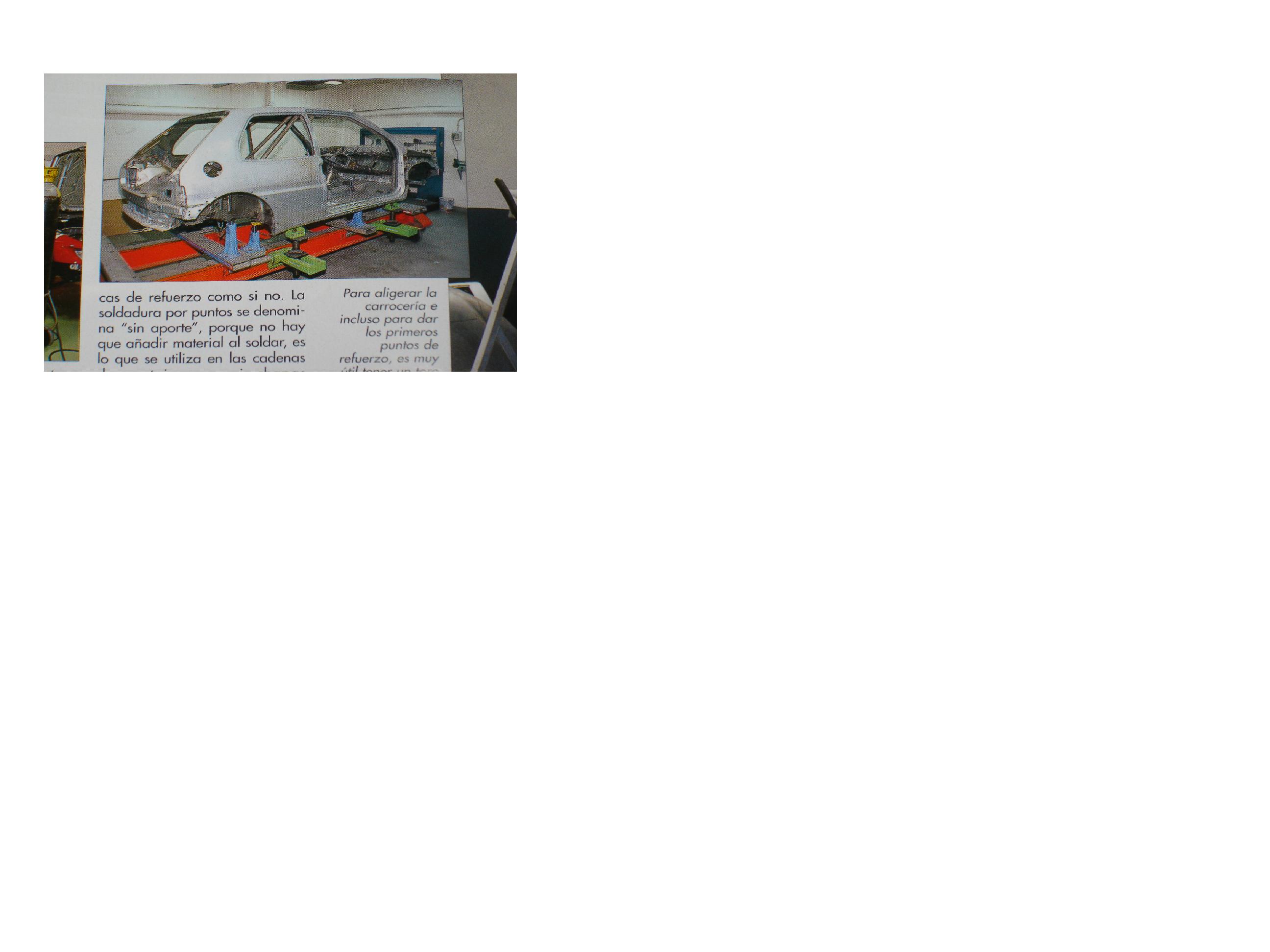

    Predeterminado Re: refuerzo de chasis
    a ver la primera es de puebra, a la noche subire mas fotos que tengo que ir a trabajar
    edito: tan pequeña no se lee lo que pone
