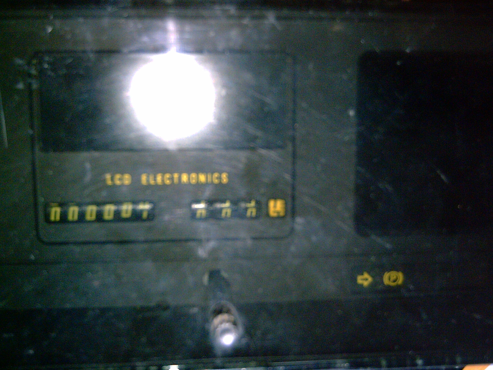

    Y lo dejamos algo más decente:
    Resultado: un cuentakilómetros "kilómetro 0":
