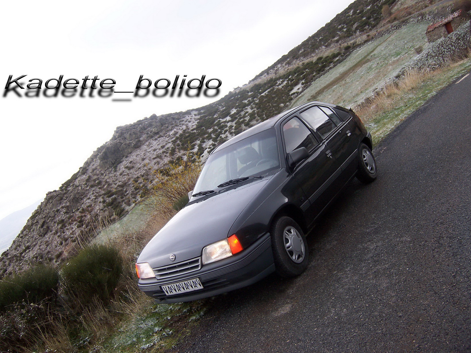

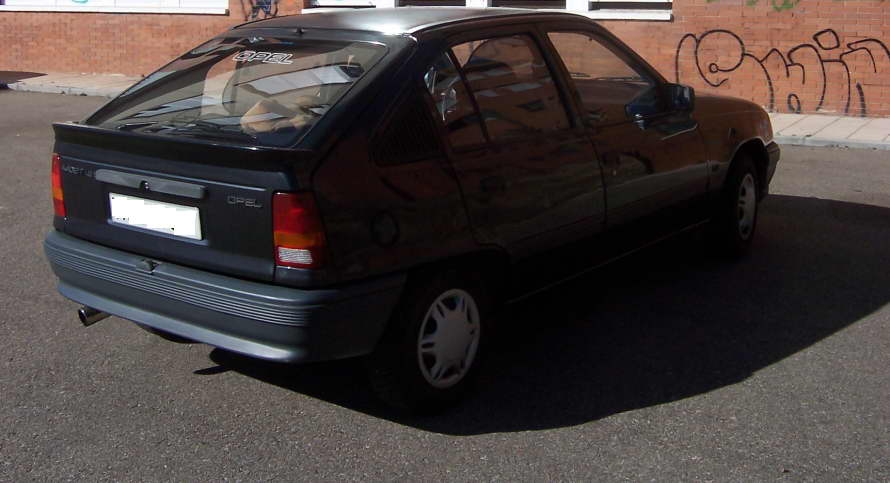

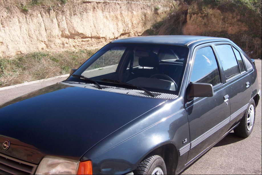

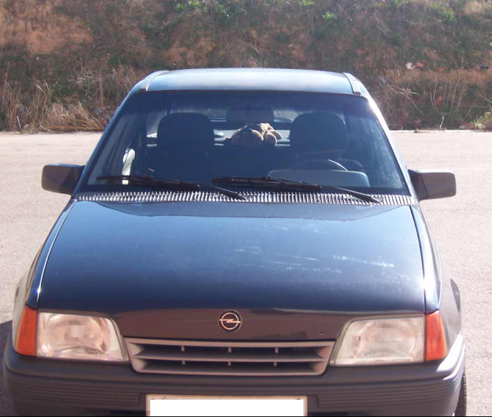

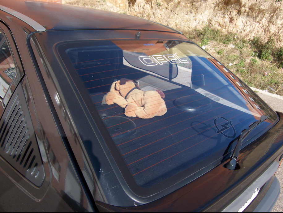

    Bueno, a ver si por fin consigor colgar las fotos que ya las hice el otro dia:
Nombre: Kadett defrente.jpg
Visitas: 74
Tamaño: 43.1 KB
ID: 13356   Clic en la imagen para ver su versión completa.
Nombre: kadette diagonal traserizq.jpg
Visitas: 86
Tamaño: 45.5 KB
ID: 13357   Clic en la imagen para ver su versión completa.
Nombre: kadette diagonal frenteder.jpg
Visitas: 90
Tamaño: 79.0 KB
ID: 13358   Clic en la imagen para ver su versión completa.
Nombre: Kadette bandeja dsdfuera.jpg
Visitas: 78
Tamaño: 76.5 KB
ID: 13359   Clic en la imagen para ver su versión completa.
Nombre: kadette trasero.jpg
Visitas: 91
Tamaño: 50.2 KB
ID: 13360   Clic en la imagen para ver su versión completa.
Nombre: kadette diagonal frenteizq.jpg
Visitas: 74
Tamaño: 54.9 KB
