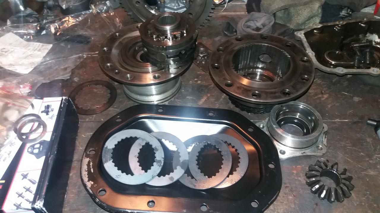

    Actualizo un poco el tema, aunque poca cosa se le ha hecho la verdad. Se ha desmontado el autoblocante para ver el estado de los discos, la verdad es que me lo encontre bastante bien, asi que aproveche y le meti unos discos con un par de centesimas mas de espesor para intentar lograr algo mas de bloqueo.

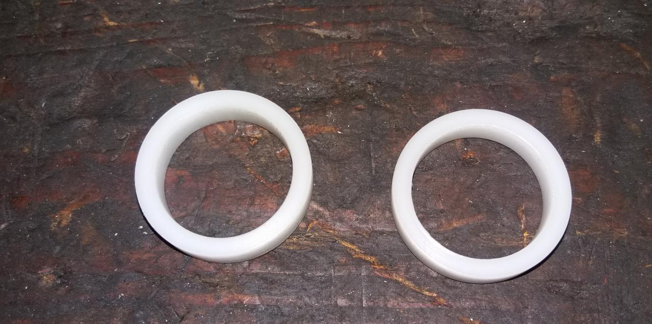

    Por otro lado aproveche y le puse los espaciadores que marca el EPC que tienen que tener al montar este tipo de autoblocantes. Por suerte en el propio EPC vienen las medidas con lo cual los pude fabricar sin problemas.
