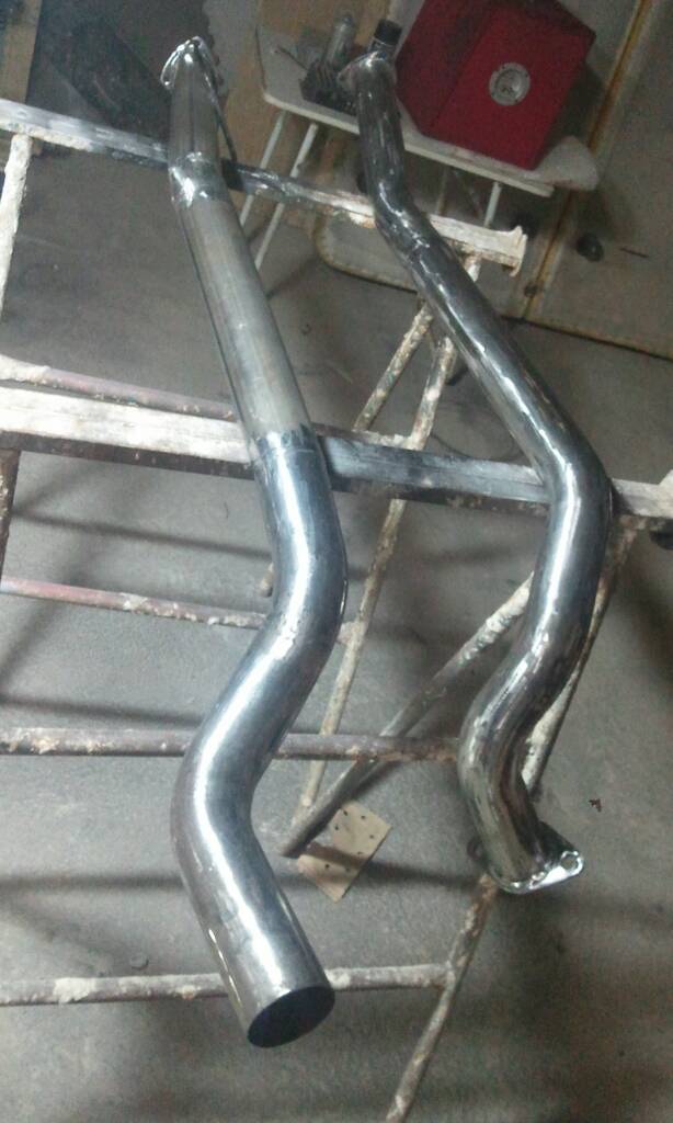

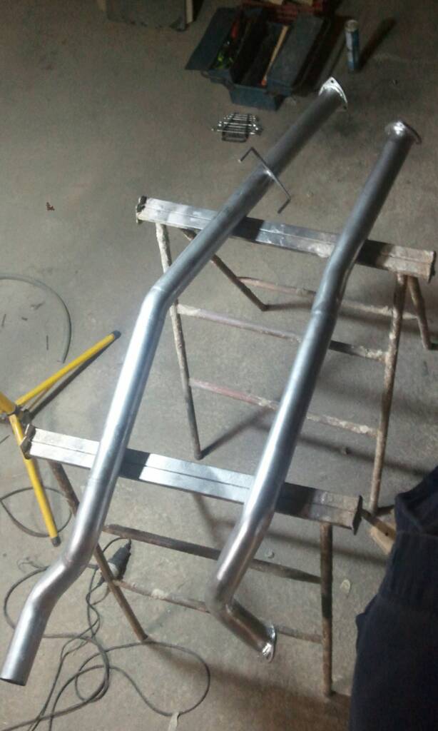

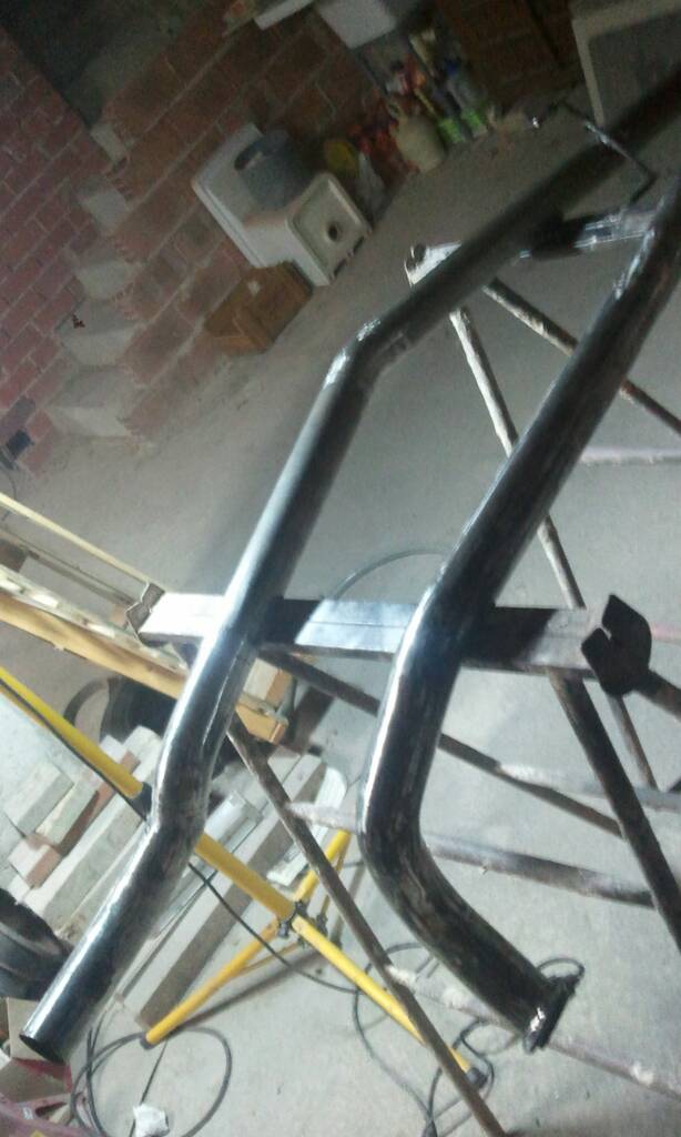

    Línea de escape.

    Astra GSi16V turbo 1997
  3. #283
    Esa es la buena o la oficial?? han quedado bien disimuladas esas soldaduras...jejejeje
  4. #284
    Esta es la recta, sin catalizador ni intermedio, solo el remus al final. Suena que da gloria oírlo!
    De las soldaduras me he encargado yo jejeje...
