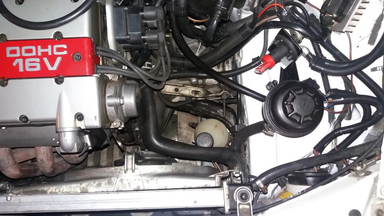

    Pues me puse a buscar una unidad de Astra 16v con la carrocería en buen estado, sin golpes ni OXIDOS, de la cual el motor me daba relativamente igual, ya que tenia pensado meter el B204L con el cual tengo la cabeza muy calentada.
    El caso es que buscando apareció esta unidad, y cual es mi sorpresa que al abrir el capo, me encuentro con un M2.8 coscast en perfecto estado y sin calentones aparentes. Decir que este es lo que buscaba cuando compre el negro, con lo cual mi idea inicial de swap se pospondrá y disfrutare de esta unidad indefinidamente.
    Uploaded with ImageShack.us

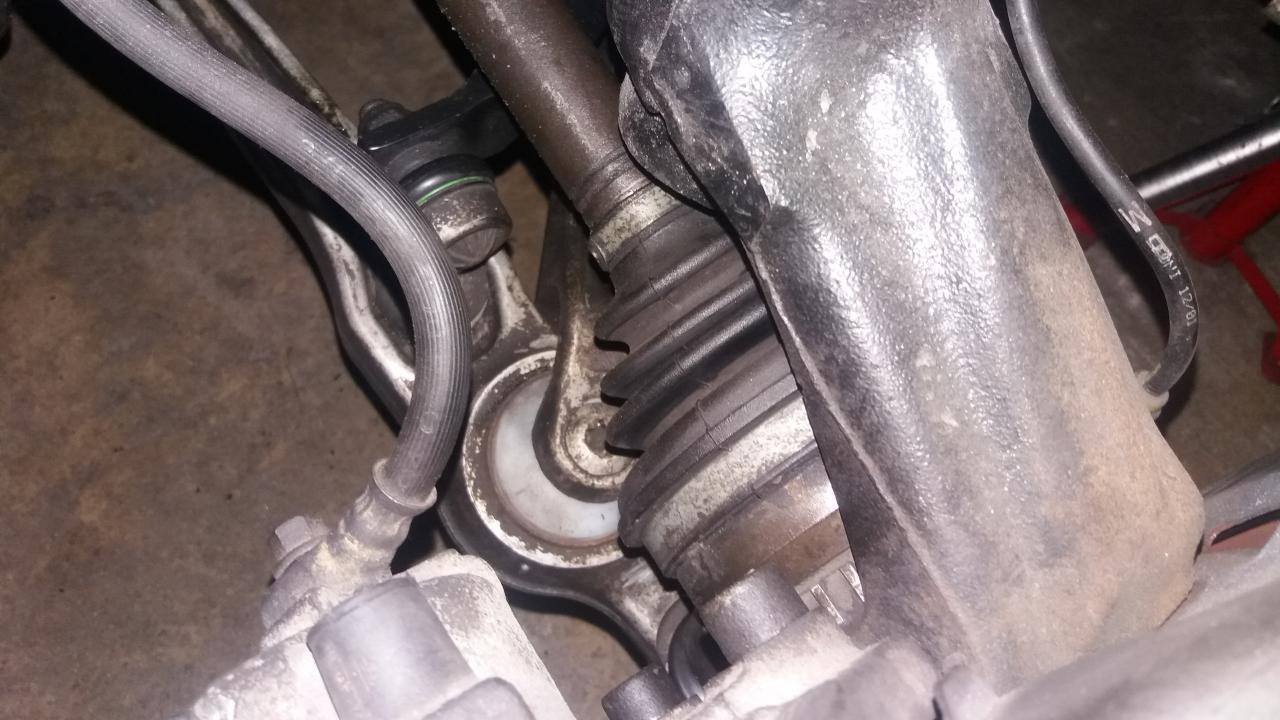

    Cosas que tengo en mente para este:
    -Adecentado general, el interior esta prácticamente acabado a falta de un techo.
    -Colector admisión sin control de tracción.
    -Aumentar el diámetro de la mariposa.
    -Reforzar cuna con cordones pequeños intermitentes
    -Brazos de saab 900 con tacos de nylon
    -Copelas regulables
    -Suspensión roscada, estoy estudiando diferentes posibilidades.
    -Dirección electro/mecánica de Corsa B??
    -Bateria al maletero
    -Palier largo de calibra, el que esta partido en 2 secciones
    -Conversión a 5 tornillos
    -Frenos 288 con bomba de 23
    Y mas cosas que irán saliendo.
