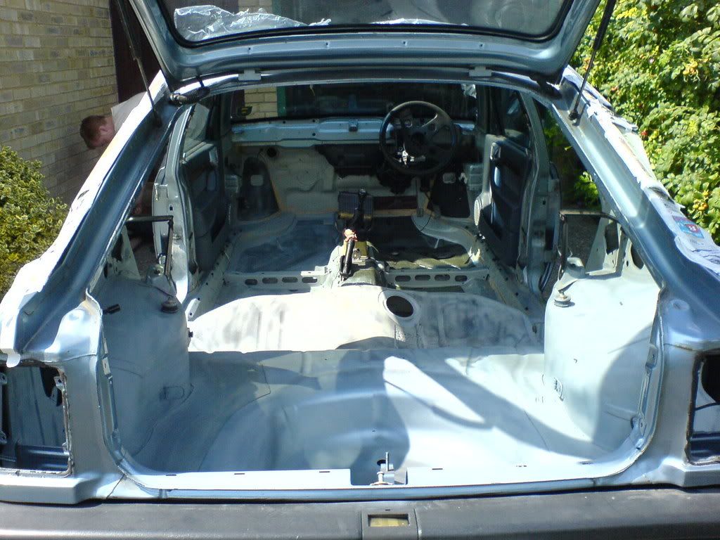

    Depende del coche. Mira, unos ejemplos:
Nombre: Cosido.jpg
Visitas: 490
Tamaño: 289.6 KB

    Coinciden mucho en el principio y final del túnel.
    Parece ser un buen sitio para ponerlos, y parece que todos son desmontables (por motivos obvios jeje).
    Cuando suba el coche a un elevador te echo fotos y mido tramos a ver que se puede hacer.

    Generalmente si, inicio y final del tunel, son zonas donde confluyen muchos esfuerzos, y en muchos casos, al medio también.
