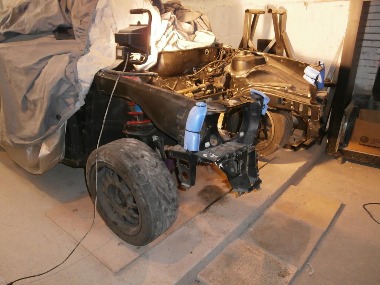

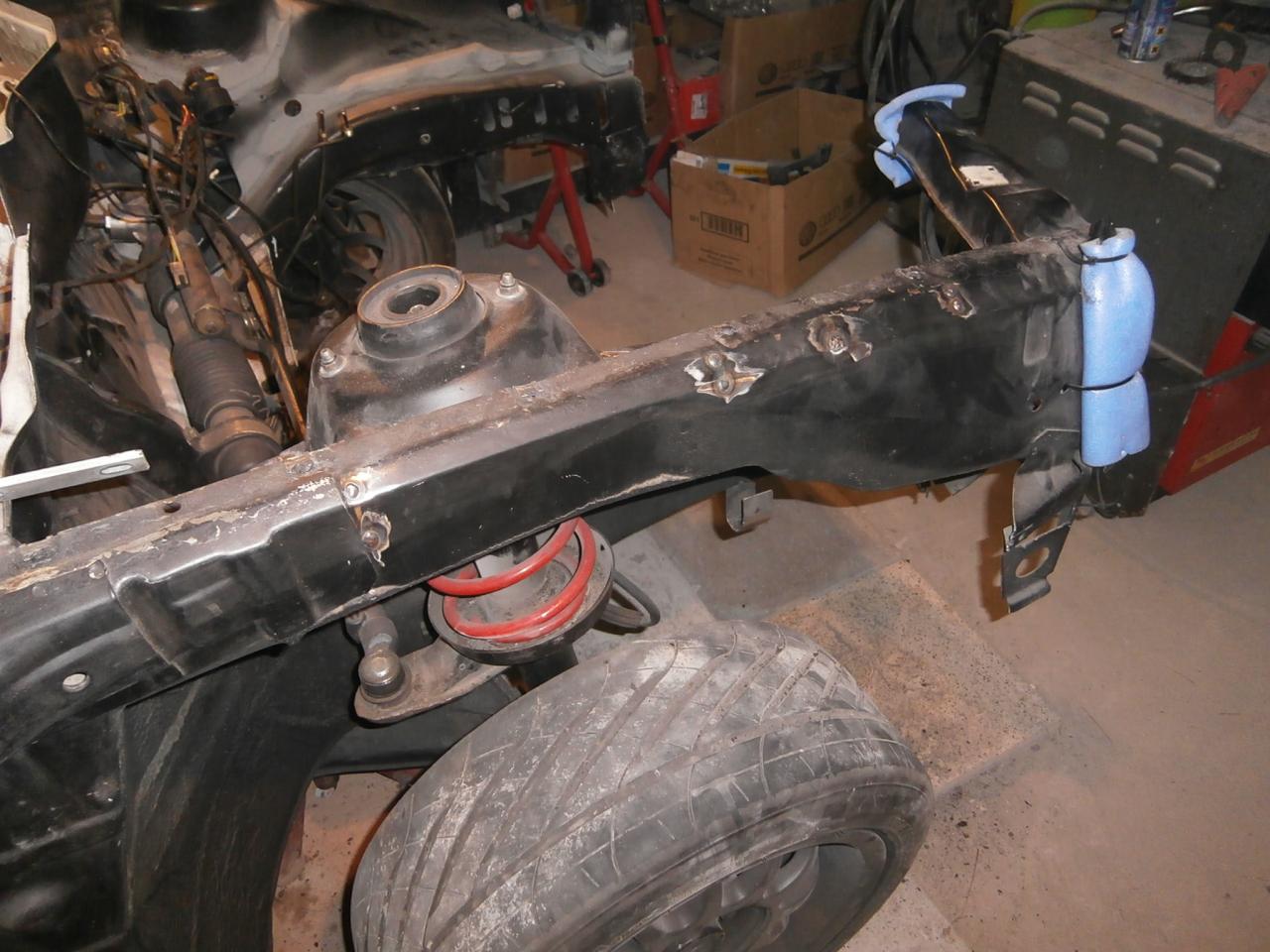

    Debido a un inminente cambio de local, me he visto forzado a montar el tren delantero para poder mover el coche y prepararlo para una subida a grúa, remolque, plataforma, o lo que sea.
Nombre: P2010508.jpg
Visitas: 799
Tamaño: 136.7 KB

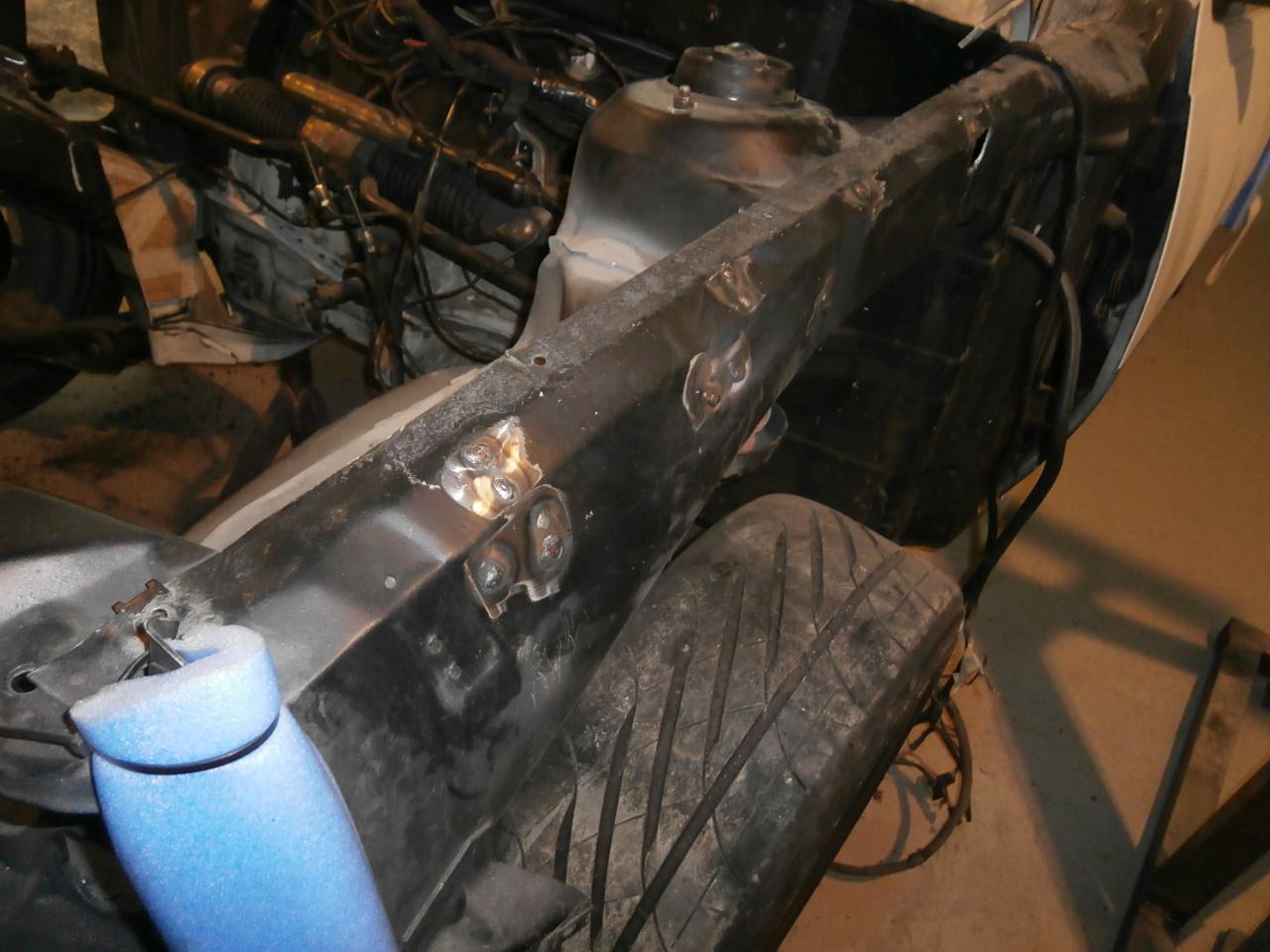

    Así, ya montada la parte delantera, mientras llega el momento, aproveché para dejar al aire la chapa para darle esta semana los cordones de soldadura pertinentes. Tras ver que el cepillo de puas va lento lento, he probado con la Dremel y la fresa (bueno, las fresas, varias han quedado en el intento), con buenos resultados, dejando en chapa viva una zona pequeña pero suficiente para la soldadura. Me quedan varias zonas donde darle matarile aún.

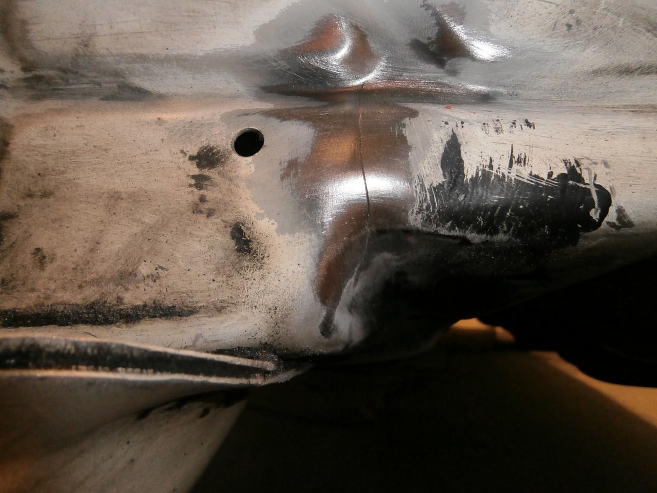

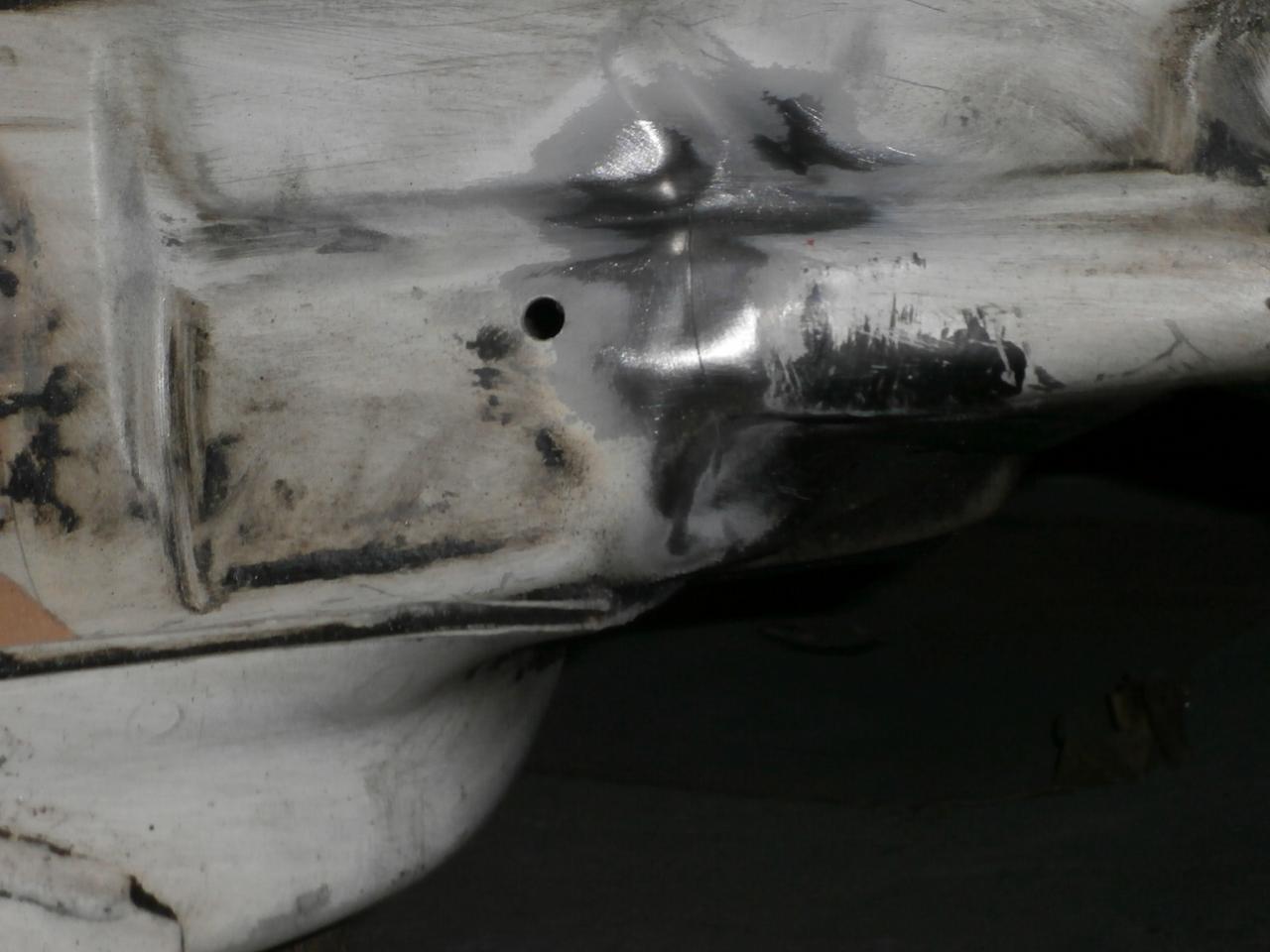

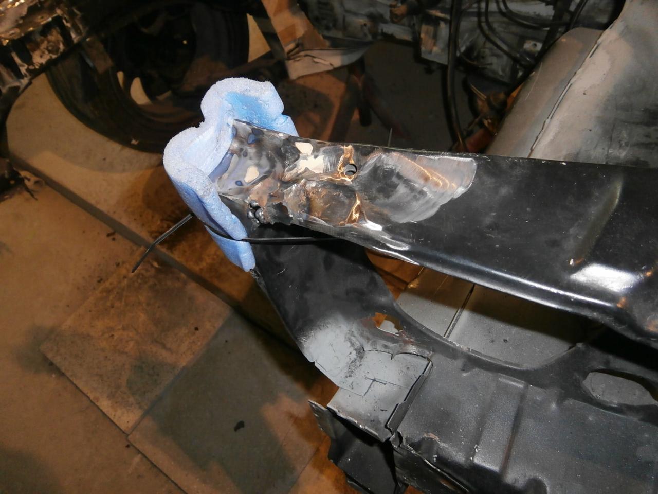

    Y según iba destapando, un viejo conocido, una grieta en el chasis jajaja:
Nombre: P2010515.jpg
Visitas: 771
Tamaño: 130.0 KB
ID: 48803Clic en la imagen para ver su versión completa.
Nombre: P2010517.jpg
Visitas: 802
Tamaño: 128.6 KB
    Nada, un cosido reglamentario, y a correr, nunca mejor dicho... eso queda para otro momento, que no quiero quemar la moqueta, mañana lo taparé con grasa y ya lo soldaré cuando tenga pelado el interior.

    Una señora grieta, sí señor. Pero nada no reparable, está en un sitio fácil de toquetear.
    Me ha gustado el lijado para los cordoncitos, queda a medida para llegar y soldar.

    Queda justo para soldar, pero la pintura adyacente la quemaras
  4. #254
    3,511
    No es problema Fran, va a ir pintado todo de nuevo
  5. #255
    Con el cepillo para taladro te eternizas pero con el de radial "va volao"
  6. #256
    Ostia, una señora grieta !! Por lo menos está en un buen sitio para soldar.
    Coincido con Kike, con la flex lo haces en un peo y al final vas a tener que eliminar la pintura si o si, se te va a chamuscar, jejejeje
    Saludos y suerte con el nuevo local

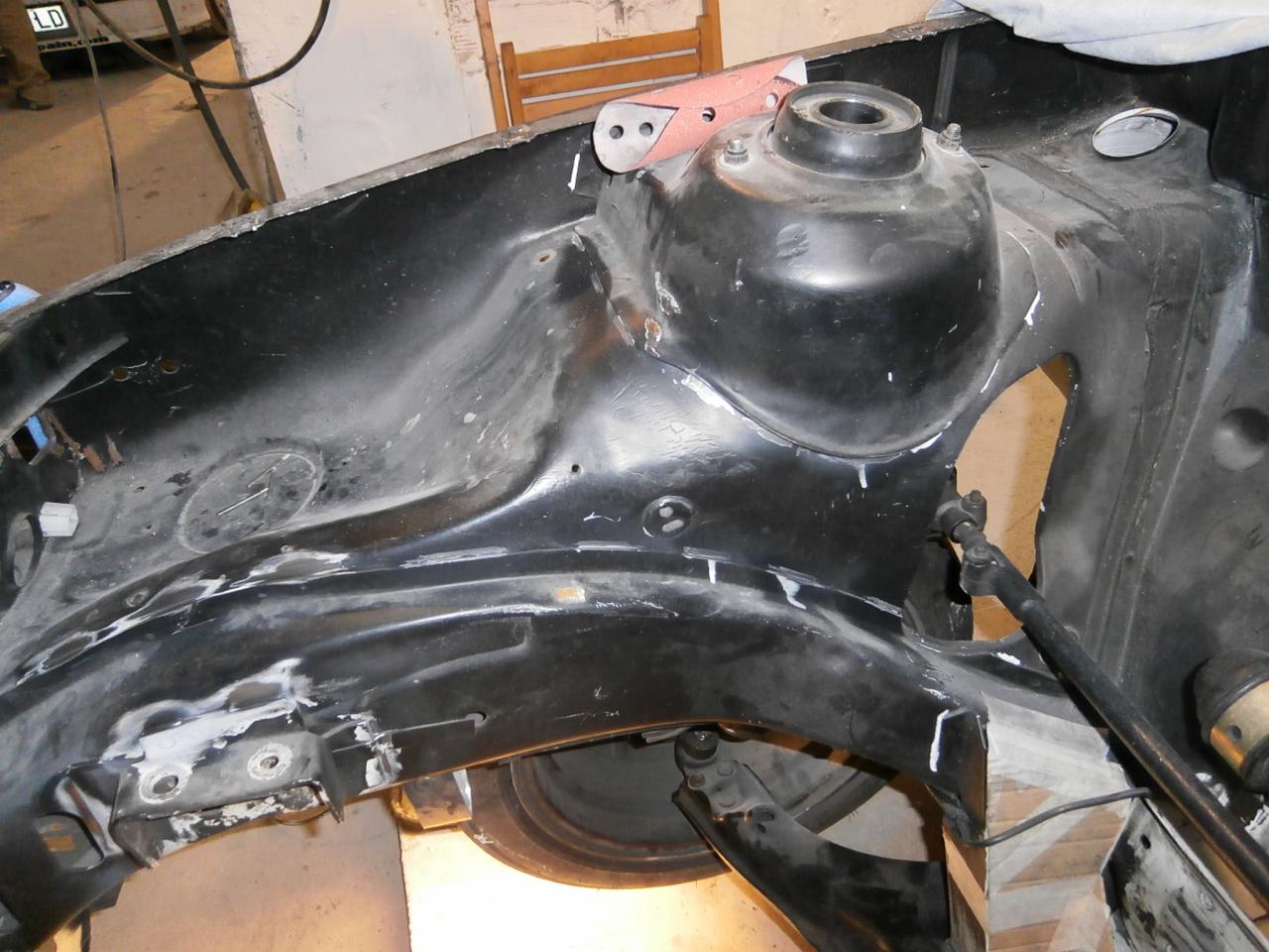

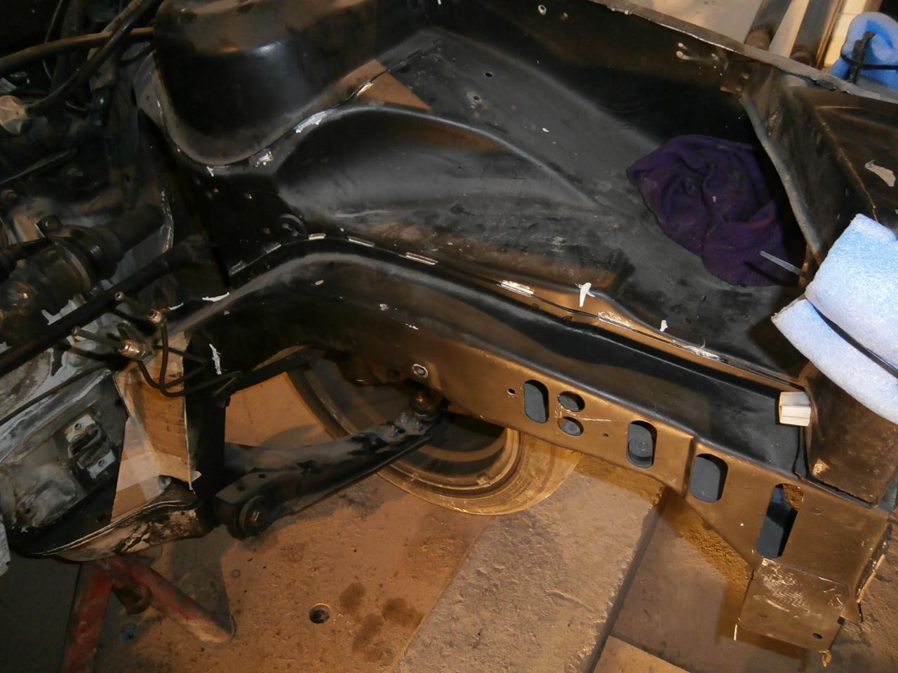

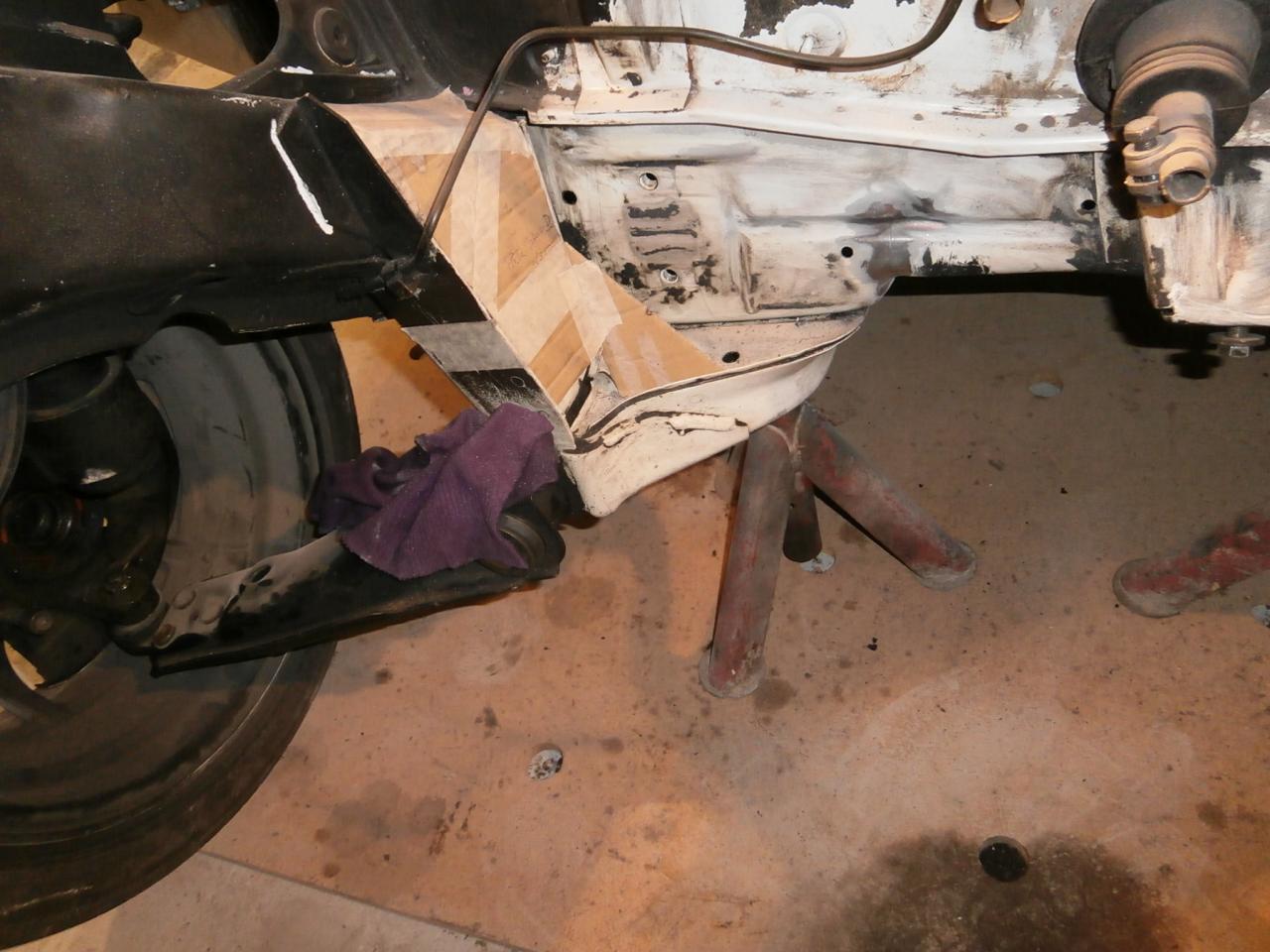

    Finalmente, decidí tirarle al disco de la radial, porque ciertamente, acelera la tarea muchisimo, aunque el milhojas de la dremel, hace un buen servicio en zonas de dificil accesibilidad.
    Hoy, día de acabar algunas soldaduras del vano y cerrando agujeros que muy posiblemente ya no tendrán uso. Aún me quedan unos cuantos por cerrar.

    Después, un poco de radial para "pulir" los cordones de soldadura, no quiero que se vean feos. Como irá en la unión, el correspondiente cordón de silicona, quiero que todo quede enrasado y pulido:
Nombre: P3010548.jpg
Visitas: 742
Tamaño: 101.7 KB
    Satisfecho con el resultado!
    Otro de los puntos que me quedan por solucionar, antes de salir de este local (intentaré dejarlo listo en breves), es el frontal desmontable reforzado, y la reconstrucción de algunas zonas dañadas en el pasado, en un golpe frontal que tuve.
Nombre: P3010557.jpg
Visitas: 715
Tamaño: 122.1 KB
    Proseguimos dándole al frontal, en días venideros...

    Trabajo fino, me gusta el aspecto de las soldaduras.
    En vez de silicona, mejor utilizar "mástico", es lijable y pintable. En sikaflex es el código 221, entra bien en las juntas y el acabado es muy fino.
