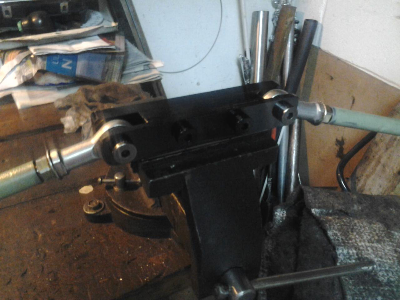

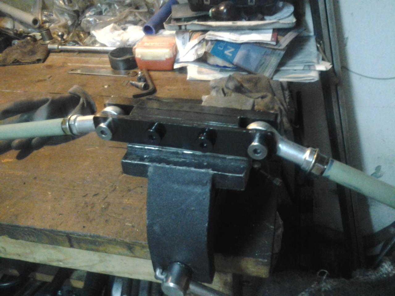

    Ya me gustaría a mi también tener acceso libre a maquinaria de mecanizado... Son pequeños favores que me hacen los compañeros de trabajo en sus ratos libres sin que les meta prisa alguna.
    Ya esta lista la evo2 del soporte, como no tenia pletinas de aluminio de la medida exacta, lo que hemos echo a sido hacer por capas segun los espesores que tenía. El resultado a sido bastante satisfactorio
    Esta tarde e terminado de montarla en el coche y parece que no tropieza con nada. Me falta volver a alinear y salir a probar, pero no pinta nada mal la verdad.
