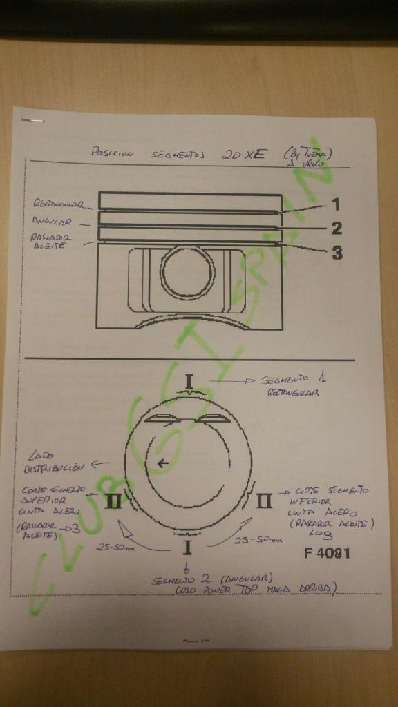

    A ver, parece ser, y digo parece que cuando hay 3 segmentos, se ponen a 120 grados las aperturas, y cuando hay 2, se ponen a 180 grados.
    Parece que opel interpreta que nostors SOLO tenemos 2 segmentos, el inferior o rascador de aceite, no lo define como segmento.
    Este ultimo segmento, debe estar hecho de al menos 2 trozos de chapa, superior e inferior, y por lo tanto dentro del tercer hueco, el inferior, tenemos 2 aperturas, que el TIS te indca como ponerlo.
    No solo lo he encontrado en un sitio, hay varias parted del TIS que hablan de lo mismo y todas coinciden, siempre 180 grados entre segmentos y el rascador asi. Tanto en Kadett como en astra, me pasó Urko unos 8 documentos del TIS y se ve claramente. Alaguien que suba la foto por favor, con mis comentarios a boli.

    Me doy por aludido, aunque no participe leo todos los dias los hilos que me resultan interesantes.
    Aqui la foto de los segmentos y una explicacion bien buena:

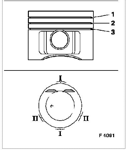

    Y esta la informacion que da TIS acerca de c20xe de astra (la pongo porque en el documento se ve cortada y es importante).
    00021935.pdf
    00021930.pdf
    00021929.pdf
Nombre: Falta de verse bien el documento 00021930.JPG
Visitas: 339
Tamaño: 24.7 KB
