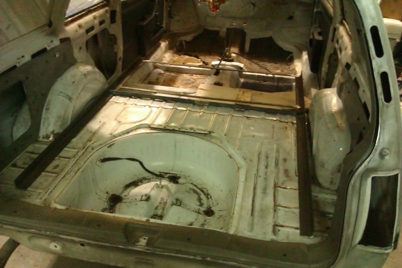

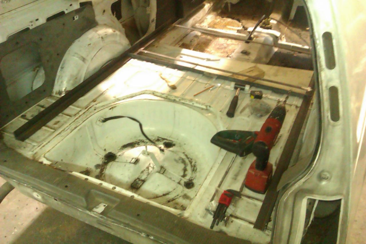

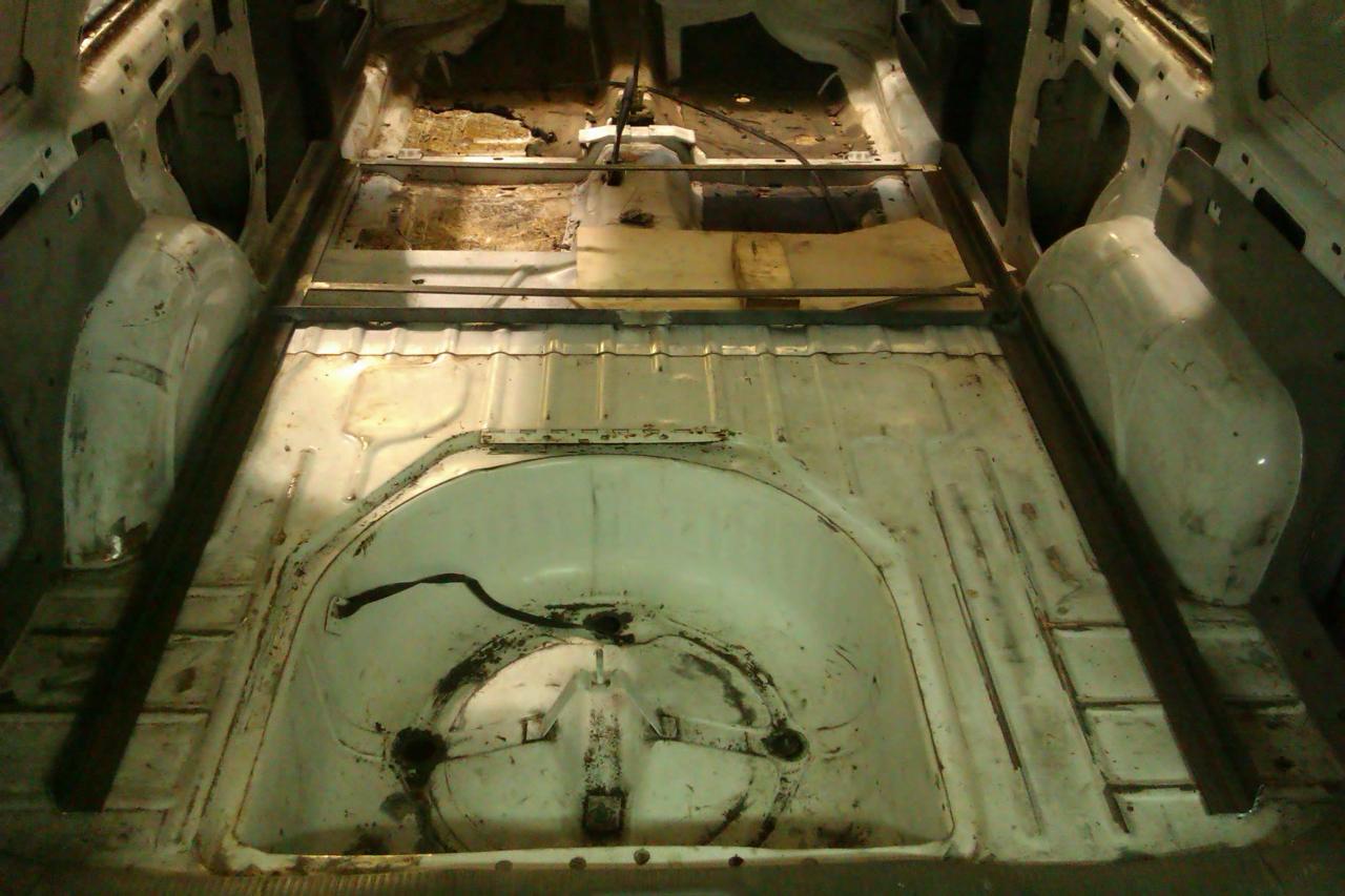

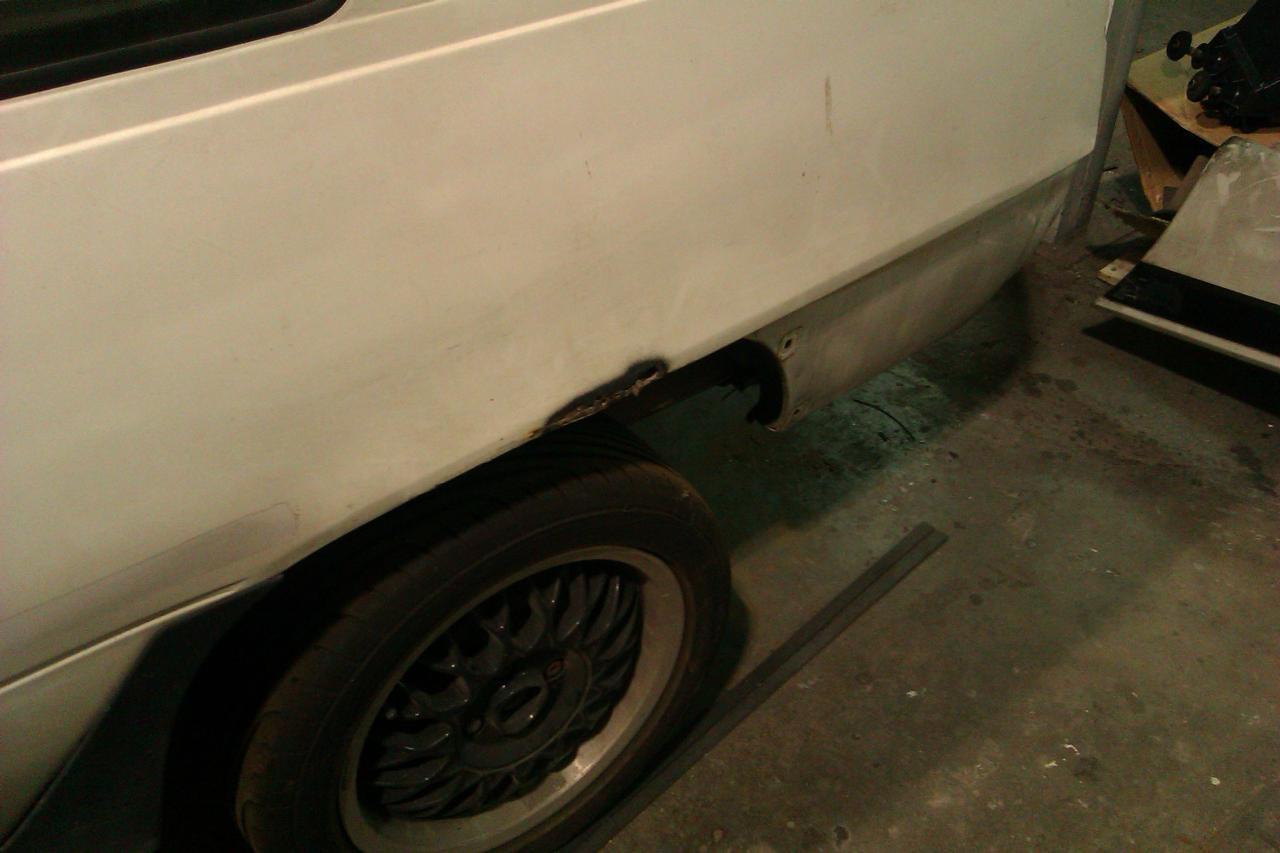

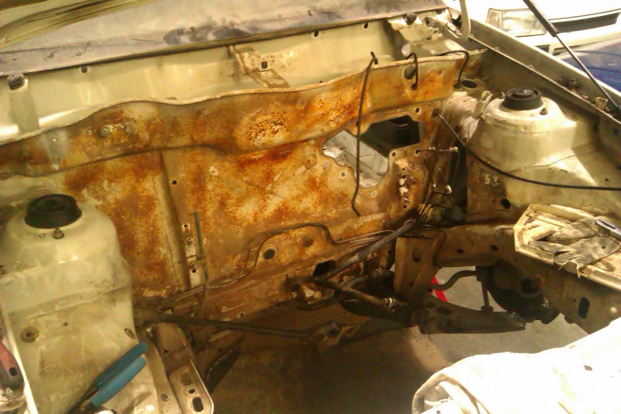

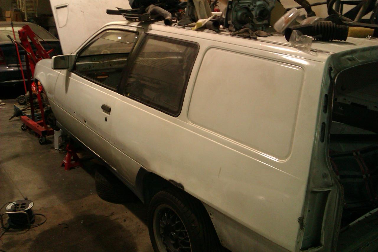

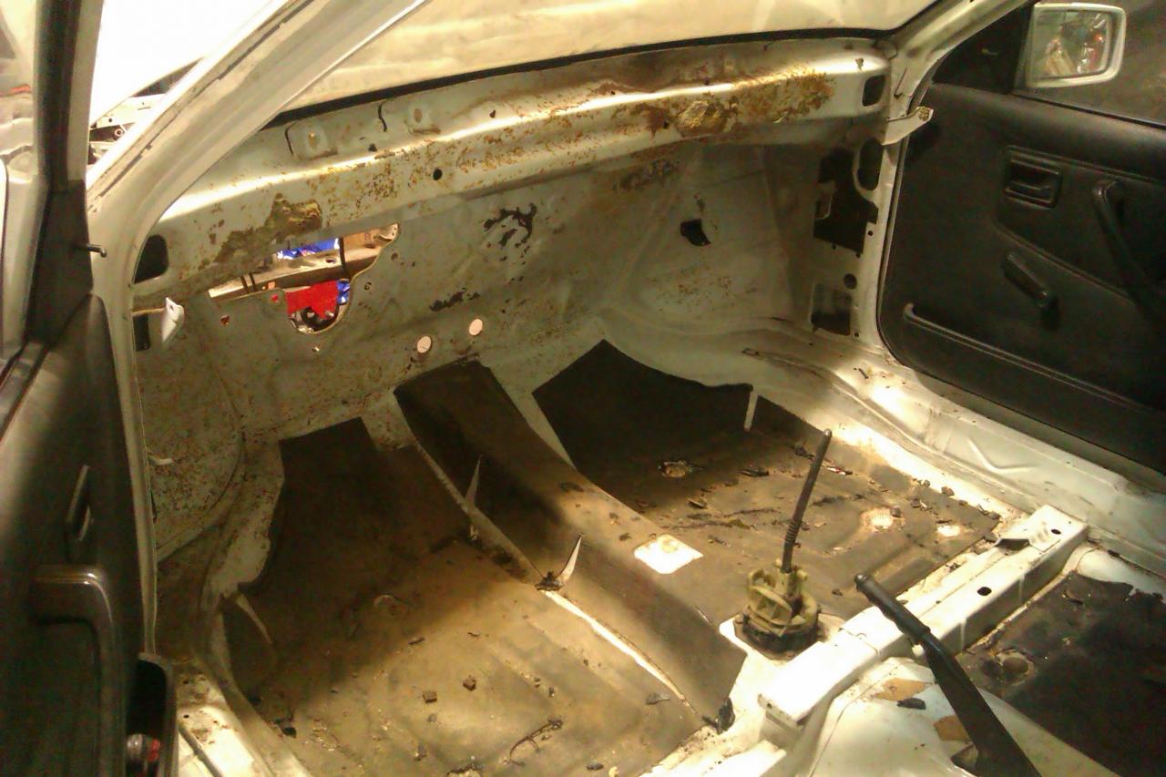

    Os dejo unas fotos de los avances de estos días:

    Viendo lo fácil que es desmontar la caña en este momento entran ganas de buscar una asistida eléctrica de Corsa y prepararla para cuando llegue el momento de las tripas.

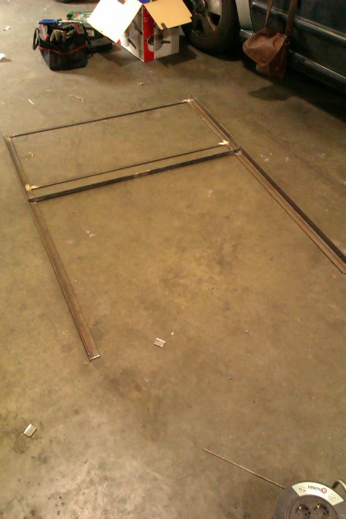

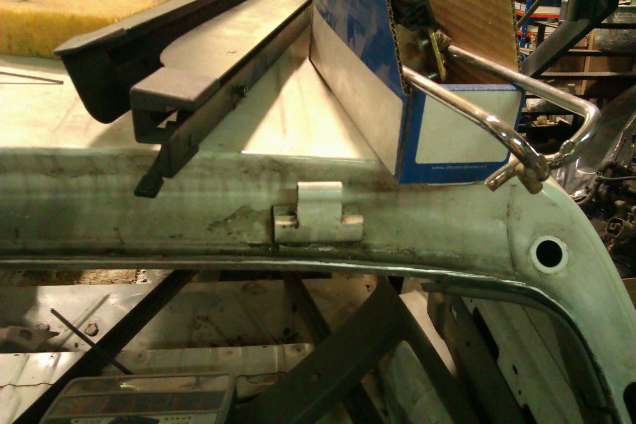

    Y estos son de hoy haciendo la plataforma del bedslide que Alejandro me ha cortado y soldado.

    Ya comencé a hacer los taladros para los tornillos m6 que la sujetan a las tuercas ciegas del coche. Solo la he presentado y hecho agujeros de 10 mm (para que haya margen de ajuste) pero queda muy bien y sólido.
    Ahora a marcar el resto de puntos para taladrar y poner las tuercas que faltan y ya se puede pintar la zona de carga y la estructura.

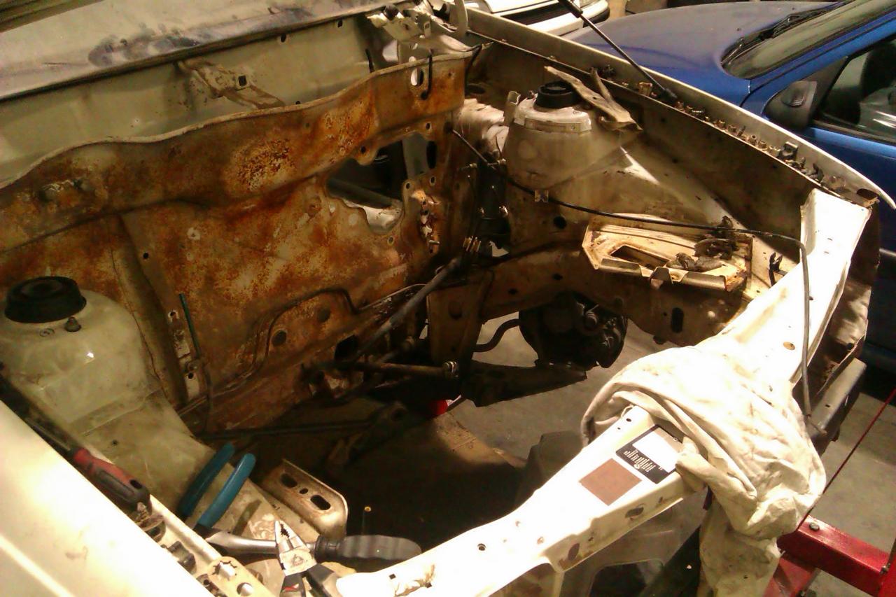

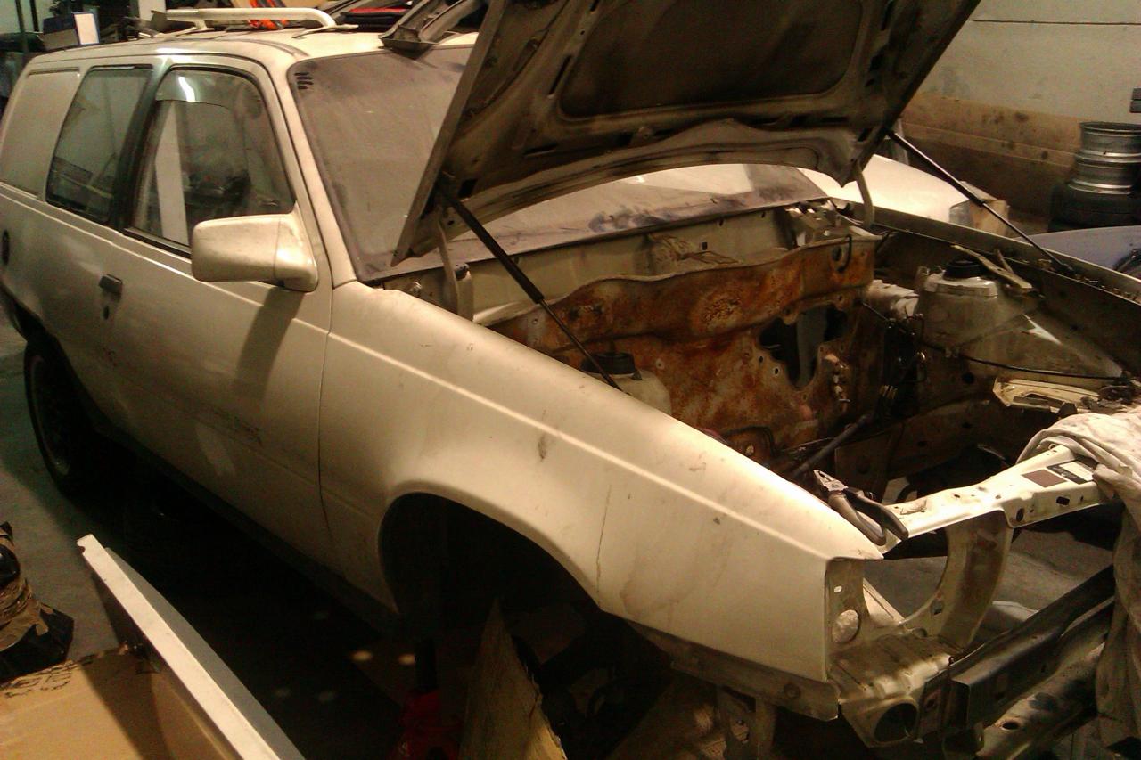

    El otro día desmontando el vano motor, saqué el aislamiento de goma que va pegado al panel metálico.
    La idea era quitarlo para pintar todo el vano, pero dado que no se dejó sacar entero y que pesa como un mulo... ¿influye mucho en la acústica y vibración interior si lo dejo sin poner?.
    Los racinetos lo habrán hecho pero yo llevo un 1.7 petrolas, jaja.
    Un saludo y gracias.
  7. #227
    30 Apr, 08
    vectra 2.0 16v (swap)
    605
    Hombre, algo más de ruido vas a notar, pero visto que has desmontado el interior también, porque no aislas con Dinamat por dentro. No se si sera peor pero el vano más curioso seguro.
  8. #228
    Buenas Luis
    La idea era poner Danosa Mad 4.1 en determinadas partes de la zona de carga, puertas y techo, cuando esté pintada, pero la zona del vano motor es complicada para aplicar así que ahí no iba a poner, quizá por el interior (por debajo del salpicadero) que parece más sencillo.
  9. #229
    02 May, 08
    Corsa
    242
    Si saca eso, todo el ruido y calor del vano motor se notará mas. Si ivas a poner AC y demas cosas de confort, yo sugeriría que lo sacases para pintar y lo volvieses a poner. Sino el original de Opel algo similar, saludos y caña al proyecto.
