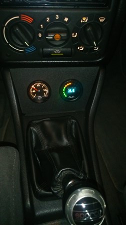

    - Instalar wideband, ya tenia ganas, estaba muy mosqueado porque cada vez que sacaba las bujias salían blanquecinas, pero me hace medias de 12/13 litros, ahora ya estoy tranquilo con el reloj. No fue nada fácil instalarlo, se puso Remy pensando que era como en el LET, pero es diferente , de hecho es que lo llevé a taller a poner.

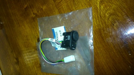

    - Le puse nuevo el mando de mover los retrovisores.

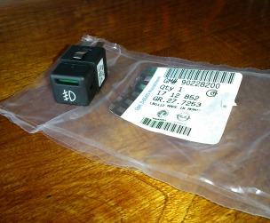

    - Le instalé un botón para poner la 2ª velocidad del electro cuando yo quiera, aproveché que no tengo nieblas delanteros para ponerlo en la tecla

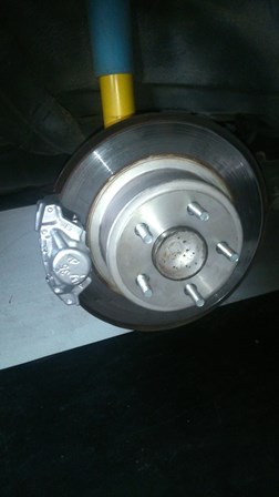

    -Estuve pintando las pinzas traseras en gris para que vayan a juego con las delanteras
Nombre: DSC_0004.JPG
Visitas: 1632
Tamaño: 25.7 KB

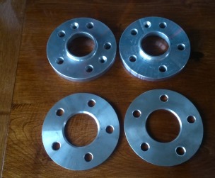

    - Y por último le puse separadores de 16 mm eje delantero y 5 eje trasero (además de las chapas de 9 mm entre puente y buje), he aumentado el ancho de vías 55 mm delante y 38 mm detrás

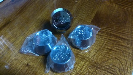

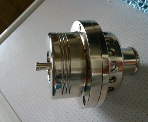

    Me llegaron estos días los centros de las llantas compomotive, haber si se los pongo, y os pongo unas fotos de la válvula de descarga y de la waster forge
