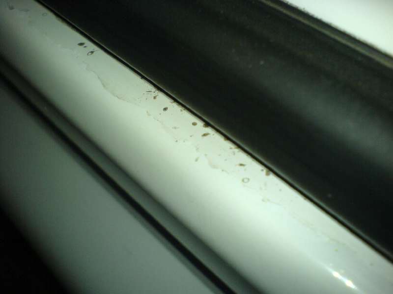

    aqui las tienes,un chorreton de los varios que hay,y los desconchones principales
    con un pulido...que tal quedaria esto?
    PD,me cago en el tio que pintó mi coche antes de tenerlo yo....en toa su familia!

    Vaya... eso no tiene apaño puliendo. Que desastre le hicieron, que rabia...

    No tiene apaño puliendo entonces?
    Pues nada,habrá que repintar el coche entero algun dia

    No tio, lo siento. El pulir es para rebajar un poco la pintura y asi eliminar oxidacion, microarañazos... pero si hay un desconchon no hay nada q hacer.
    Para eso estamos, ojala las noticias hubieran sido mejores...

    Bueno,el coche está pintado con el culo,tapar bien faros,sin tapar bien gomas,molduras...etc etc
    Mientras brille,pues mira,aún,pero el dia que pueda lo repinto enterito
