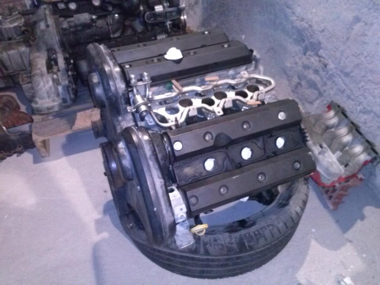

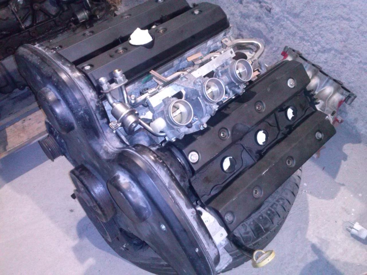

    Ayer estuve en el local moviendo el motor a un nuevo emplazamiento, más cerca del coche, aproveche para hacer recuento de material, para poner las tapas que no entre polvo, y de paso, empezar a probar combinaciones para poner las mariposas.
    Aunque mucho mucho espacio no hay, es factible adaptar con 4 recortes y hay varias formas de ponerlas, pero creo que finalmente me voy a decantar por la más fácil, que será usando una admisión de X25XE de Vectra B. De espacio, va tal que así:

    Parece que podría haber sitio para ponerlas directas, peeeeeero es taaaaaan favorable usar los colectores del X25 que no sé si me. complicaría la vida. En cuanto a diámetro interior, ¿coinciden con los ports de culata del X30?
  4. #194
    3,511
    Si, 37 mm. Es que es tan a huevo, que es inviable el no pensar en no complicarse más la vida más de lo que ya voy a hacer... Esta vez creo que sucumbiré. Pulida light y matching y arreando. En el escape se puede hacer algo más... de hecho hay bastante faena xD.
    Eliminando uno de los laterales de anclaje de las mariposas, o ambas en caso necesario, se genera bastante espacio, aunque el problema siempre lo dan la colocación de los inyectores y que habría que hacer una placa de adaptación nueva aparte (lo que llaman placa divisora) entre las dos culatas, o una para cada.
  5. #195
    Hombre, yo creo que la admisión de Vectra B si que te entraría bien, aunque siempre le puedes poner la de Omega B anulando el sistema dual, la centralita no te lo detecta y te va ha andar parecido. Por que la del Vectra A es un tanto extraña y si que te iba a tocar con los refuerzos que le quieres añadir.
