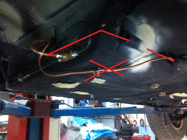

    Me refería a colar el tubo de cobre por donde va el de serie, si..como has tenido que hacer una curva para ajustarlo al quedarte un poco largo, da la impresión de que hay suficiente tubo para pasarlo por ahí. Quedaría mejor presentadito. Me explico robándote la foto xD

    Que conste que no desvirtúo tu trabajo eh! Solo es una idea.

    jejeje tranquilo, en esto consiste, aportar ideas...
    Eso que comentas ya lo intente, y sobraba aun mas tubo. Ademas que va muy pegado al escape y tampoco me interesa eso mucho.
