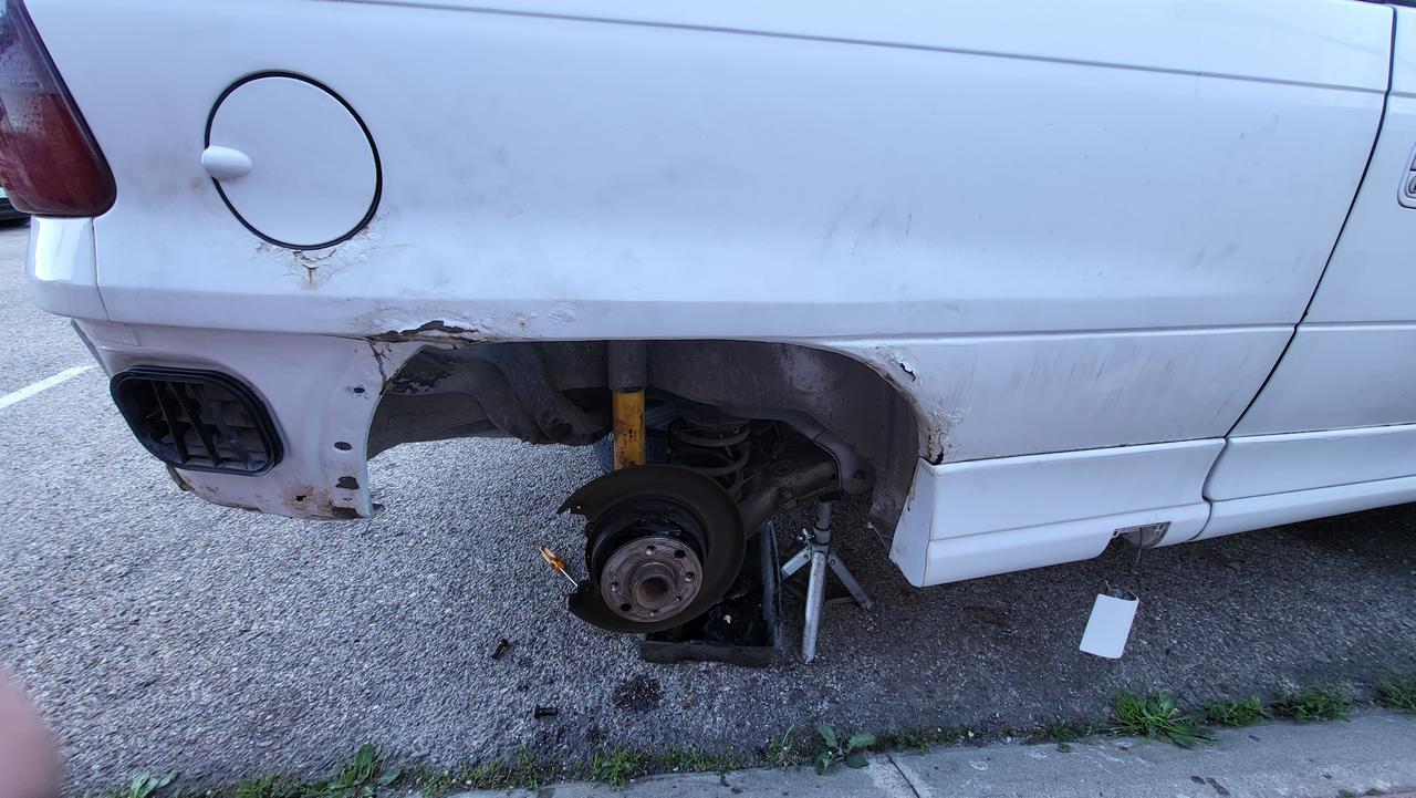

    Yo casi te recomendaría que en caso de que lo encuentres, reemplaces el panel trasero casi al completo. No se qué tal estará para conseguir algo de esto en desguace, intuyo que difícil, pero si de estas te puedes llevar la luna trasera y el panel completo, es casi más fácil despuntar y acordonar por los pilares B y C que no hacer parche en la zona. En el Kadett que se me quemó, reparé un óxido en la aleta conformando manualmente la chapa, pero es complejo, no nos vamos a engañar.

    PD: En otro orden de cosas, lo que más me preocupa es como solucionar los problemas de oxido que tengo en las aletas traseras(sobre todo la derecha), ¿que me aconsejais?Archivo adjunto 63231

    Vaya, parece q esta un poco feo ese oxido. Adelante y a por el
