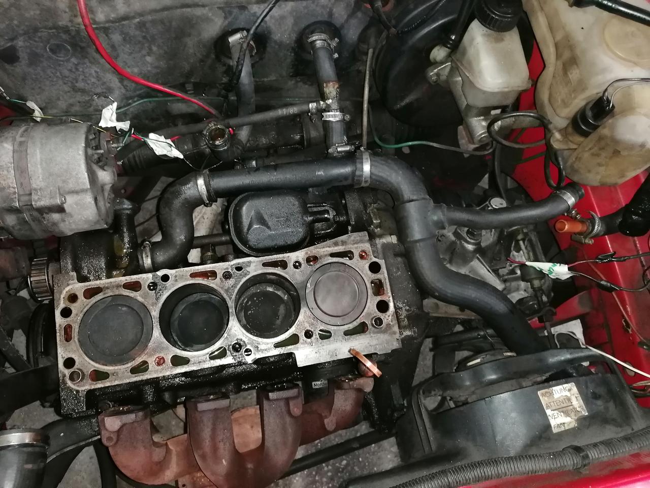

    el fallo del coche era falta de pontencia inestabilidad en relenti y le costaba mucho arrancar a priori parecia problema corriente y varios recambios que aproveche del 13sb cambie cables bujias llegue a cambiar hasta bobina rotor y el coche seguia igual entonces compre un reloj para comprobar la compresion y dos cilindros me diero 0 de compresion y lo primero que pensamos fue alguna valvula doblada o mal cerrada y procedimos a levantar culata y la sorpresa fue que la culata estaba bien asi k lo siguiente ya solo kedaba que lo perdiera por los pistones ademas me comentaba mi amigo cuando saliamos por ahi que humeaba bastante el escape por eso lo deducimos

    fotos de culata no hice pero si kieres ver algo cuando vaya a la nave le hago unas y las cuelgo mas opiniones me vienen bien aunque ya tire por el swap saber realmente k le paso al 16sv no estaria mal
    p.d. los cilindros que no me daban compresion eran el 3 y el 4

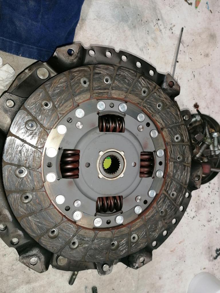

    respecto al embrague no le voy a dar uso porque kiero poner mi caja es una f13cr no se si se me kedara muy corta pero bueno no kiero historias de modificar palieres y el uso k le doy es rutear por carreteras de montaña y puertos con un grupo de quemaos de kilometrear y pasar el dia por ahi
    aun asi el embrague del 20seh tenia muy muy poco tiempo lo guardare por si en un futuro tuviera que cambiar a f16

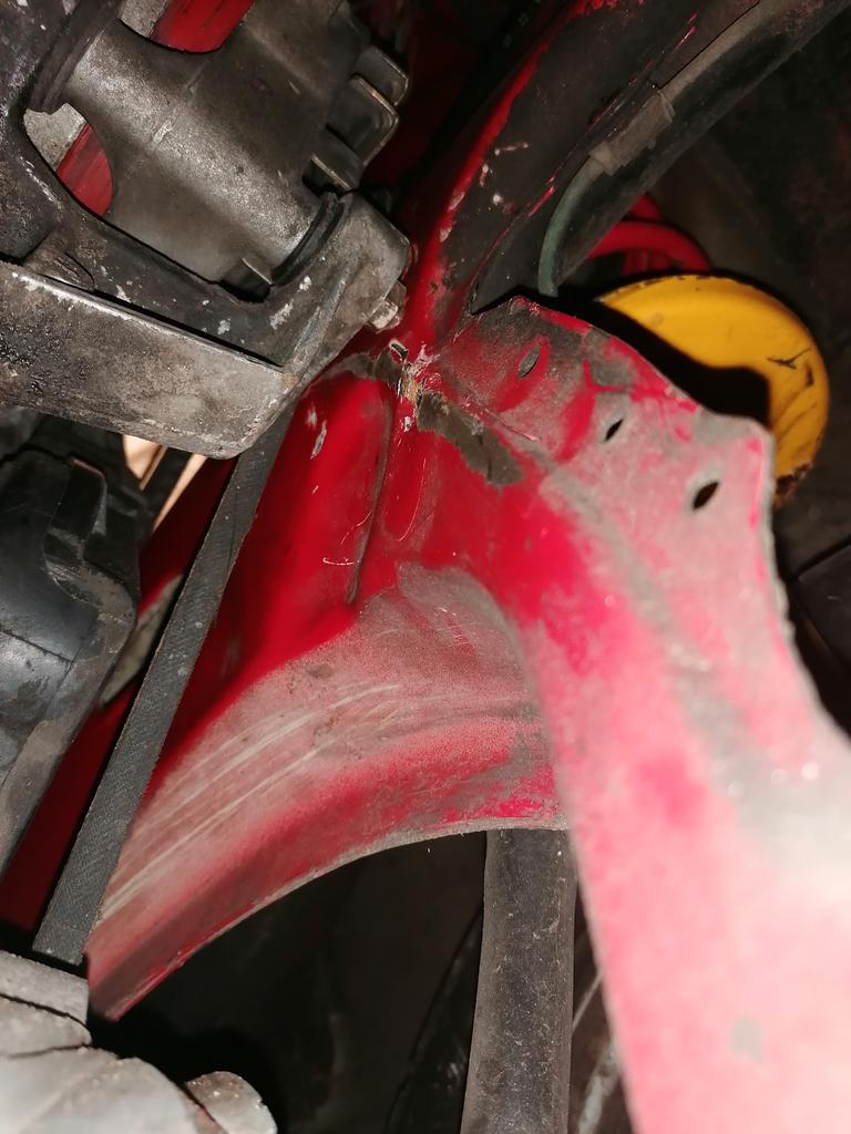

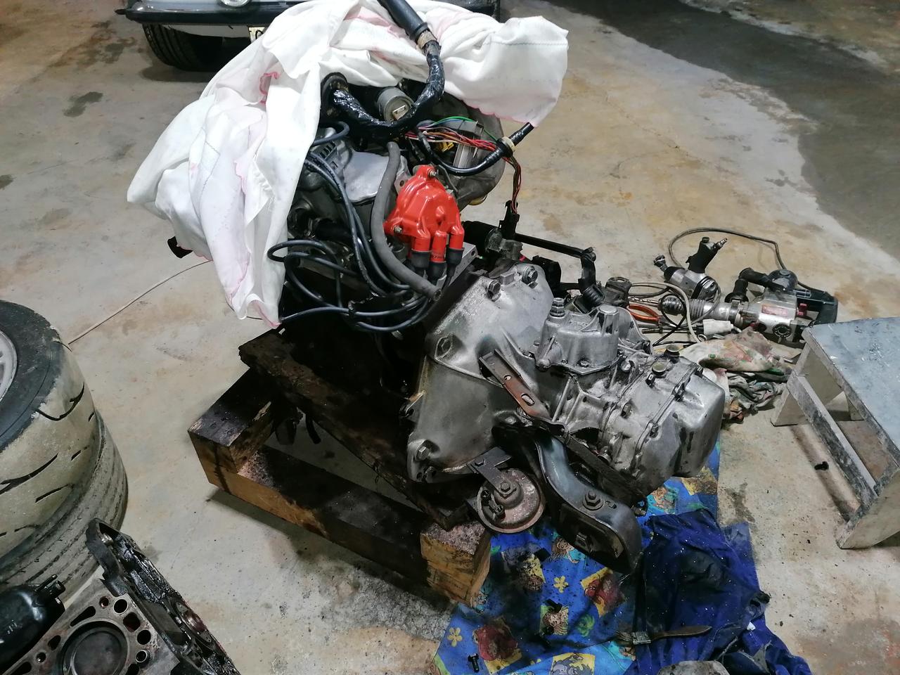

    bueno vengo con mas novedades ya le coloque la caja al 20seh decir que he utilizado volante y embrague de 16sv el tamaño del volante era practicamente igual pero mas ligero no tengo bascula pero asi a ojo parecia mas ligero problema que me encontre? pues los agujeros de los tornillos que sujentan el volante son de metrica mas delgada a base de jugar con brocas y descentrar un poco los agujeros consegui colocar y sujetar el volante
    con la caja me encuentro con otro problema ya sabido tuve que enseñarle la radial al bloque pues la caja acopla perfectamente pero al colocar el taco motor que a la vez lleva juego varillaje del cambio tocaba una orejeta del bloque la cual pues corte

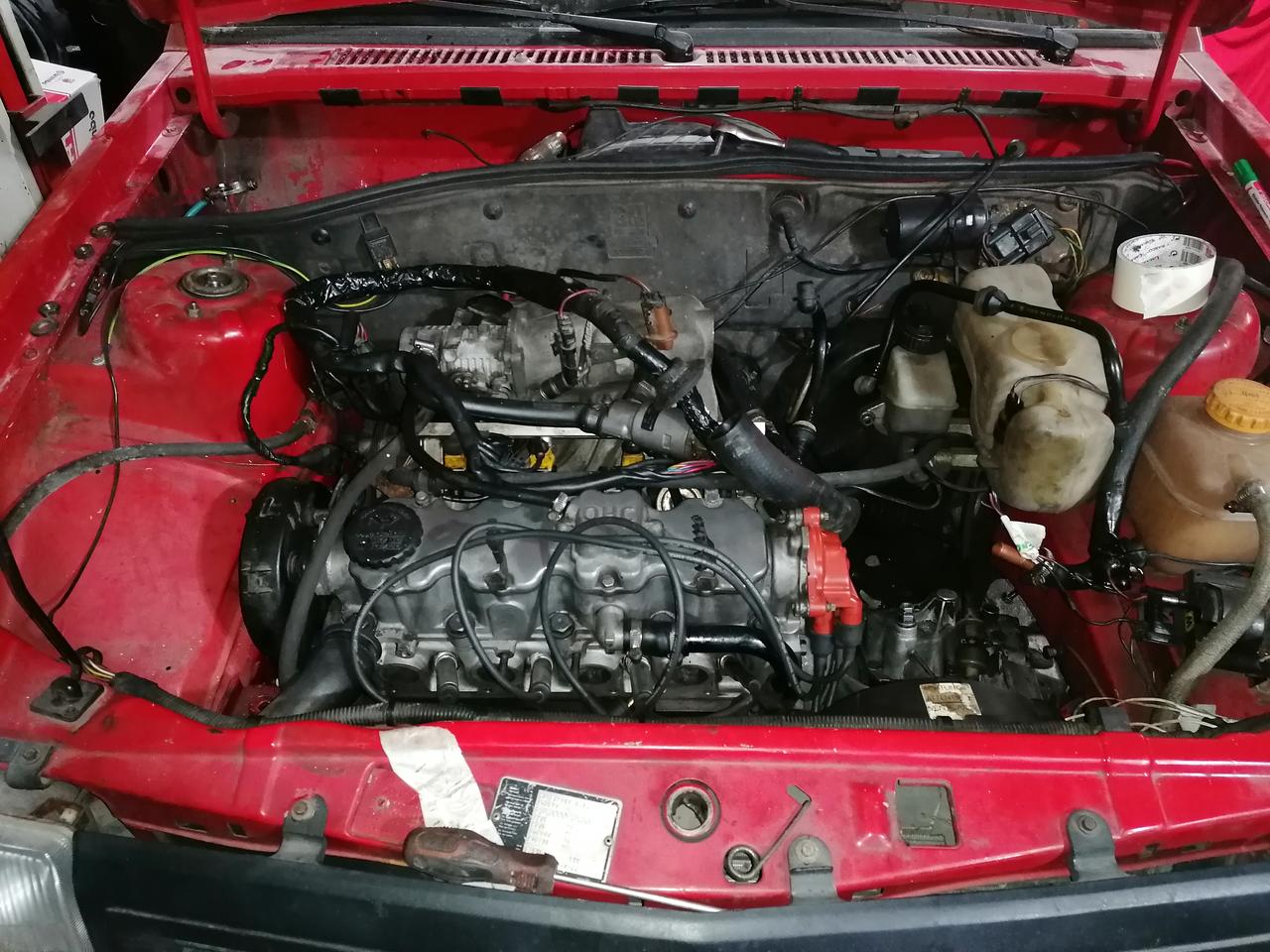

    una vez montada la caja procedo a presentar el motor en el vano para fabricarme la famosa pletina del taco derecho

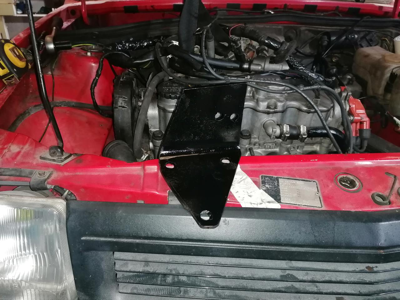

    una vez sujetado el motor por el taco izquierdo y el antipar procedo a fabricar soporte taco derecho

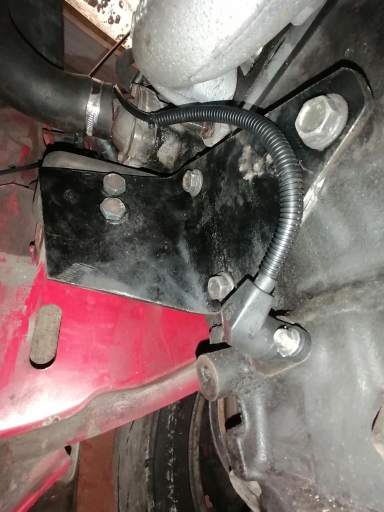

    madre mia la guerra que dio utilice una chapa que tenia por ahi de 5mm y yo todo gallo cojo la sujeto en el torno y pienso na a base de macetazos la voy doblando hasta hacer la escudra que yo quiera jajajaja pero no acabe rompiendo antes el torno jajajaja a final la soluccion fue tirar de prensa que aun asi le costo mucho le puse dos forros de madera y una pletina encima de la chapa para apretar con la prensa y por fin consigo hacerme una escuadra de chapa k por cierto viendo la dureza y el trabajo que dio doblarla no voy a soldarle ningun refuerzo ni nada ya cuando restaure el coche todo aquello no haya salido bien pues intentare solucionalo
    y e aki el soporte

    el hacer los agujeros para atornillarlo fue tambien obra guapa jajajaa pero bueno el motor esta sujetado

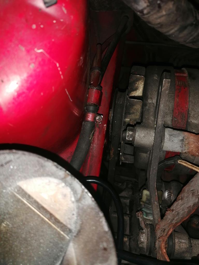

    y el otro es como no sabia exactamente donde roza la polea del alternador meti el motor para comprobar y me encuentro que libra bien si keda muy muy justo lo que es la rosca sobrante del eje pero ni roza polea ni nada como mucho podria tener algun roce del eje no se si sera que la caja f16 pueda ser mas ancha que la f13?

    La cosa marcha. Aunque ahora no te pegue la polea contra el chasis, es posible que lo haga cuando el motor cabecee, pero eso ya lo comprobarás cuando lo pruebes. Lo de retaladrar el volante motor, mientras el casquillo central sea de la misma medida y se centre por el con el cigüeñal, tampoco pasa nada porque los agujeros no estén perfectos mientras permita atornillar

    mirandolo bien no pega la polea pero si que pega el tornillo de soporte del alternador asi que nada intentare descolgar el motor por el lado de la caja a ver si lo apaño y si no pues o intento arrancar y desmonto todo y empiezo restauracion o no se ire viendo sobre la marcha

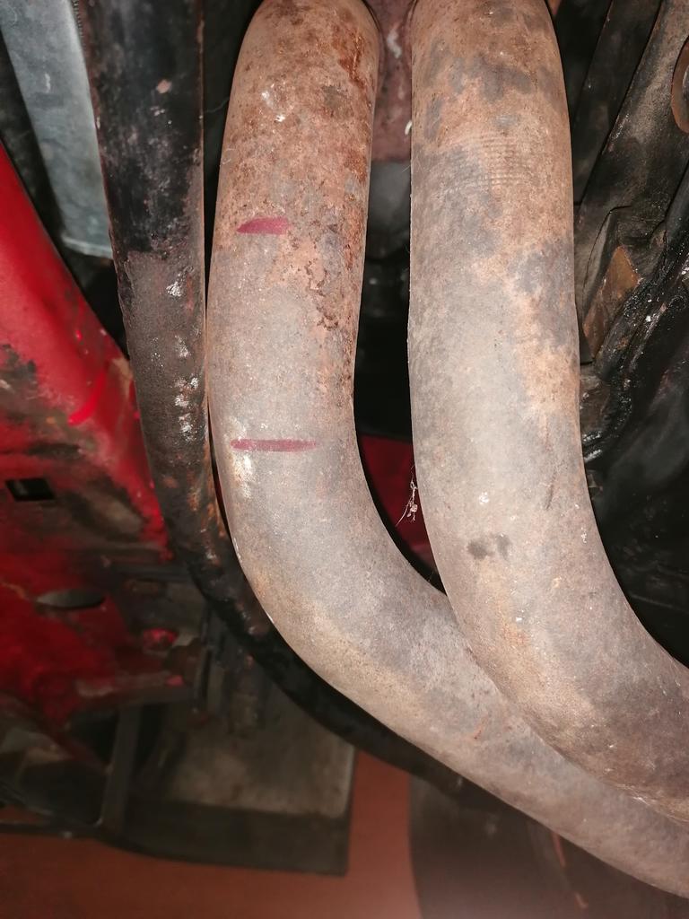

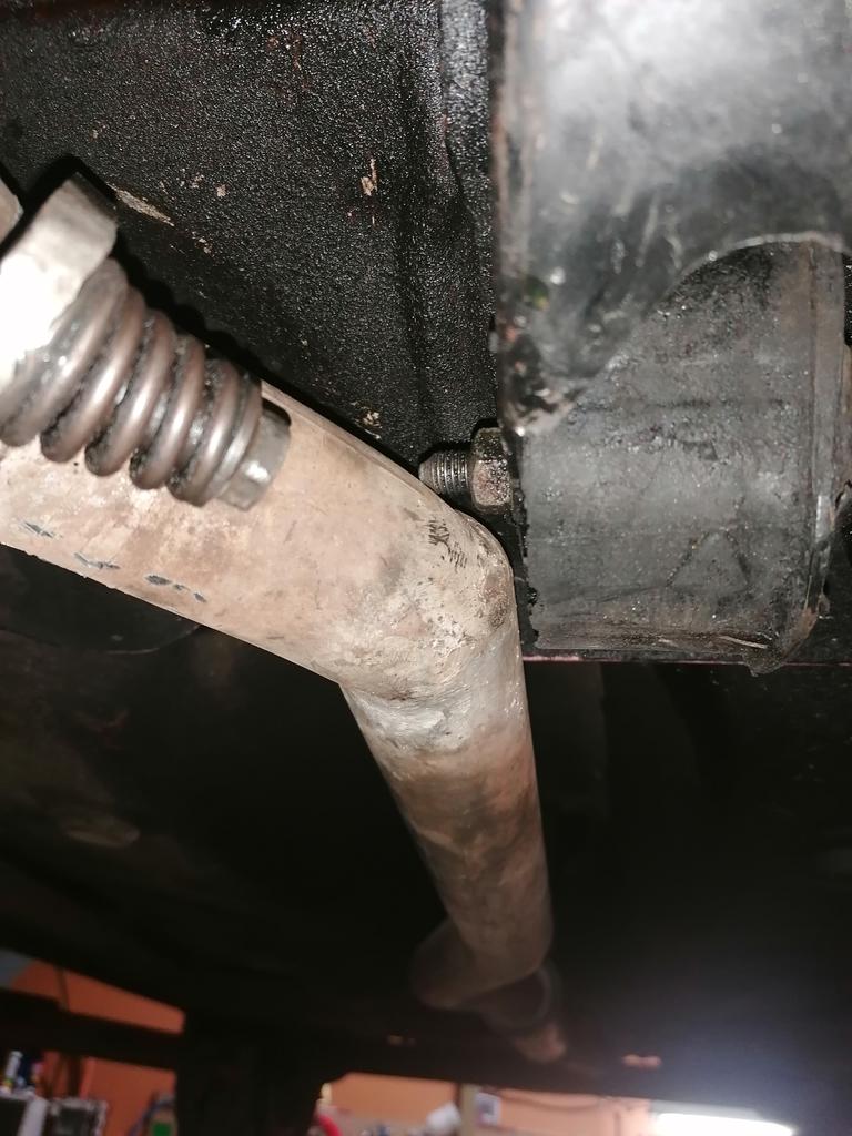

    bueno ya coloque el escape dio tambien algo de guerra decir que con el taco motor pasa muy muy justo quizas cuando solucione lo del roce del alternador mejore tambien tengo que darle la vuelta al tornillo del taco pues si pongo la cabeza al otro lao favorece evitar rozar

    respecto a los colectores con la estabilizadora intente juntar un poco mas el tramo de doble tubo con la prensa gane algo pero no lo suficiente nada tocara meter forros a las sujeciones para que baje un poco tengo unas gomas de 1cm de grosor probare hacer algo a ver si me separa lo que necesito

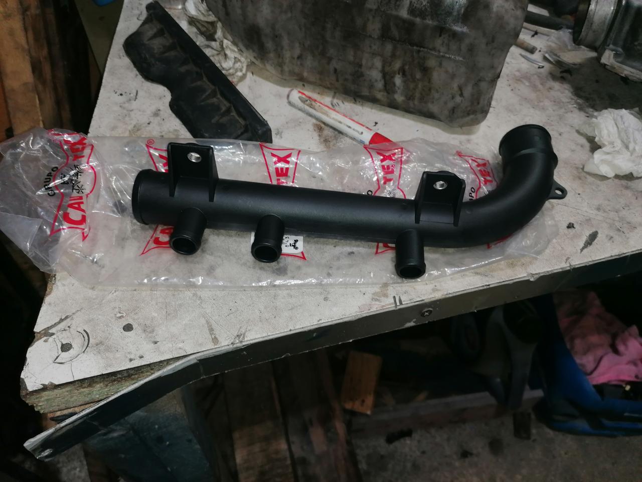

    tema de refrigeracion intente utilizar todas las mangueras del corsa pero al final quedaba una manguera que sale de encima de la bomba sin conexion asi k al final opte por comprar el tubo rigido que lleva varias tomas aun no lo puse pero me da bien para todas las tomas no creo que de problemas
Nombre: IMG_20220104_123134.jpg
Visitas: 534
Tamaño: 196.9 KB
    e ahi el tubo que me kedaba sin conexion
    y aki el que compre para conectarlo todo

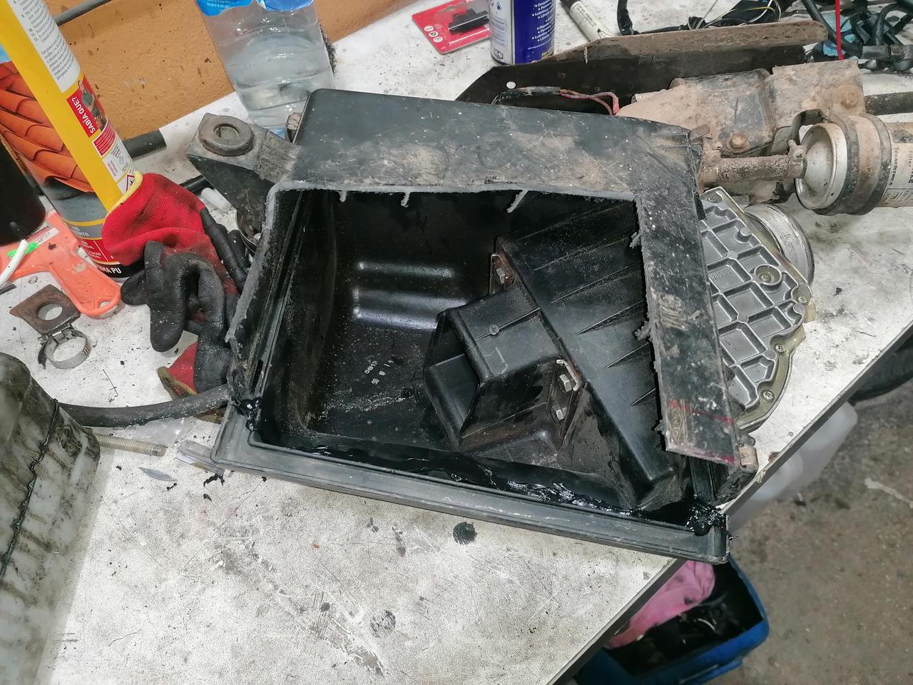

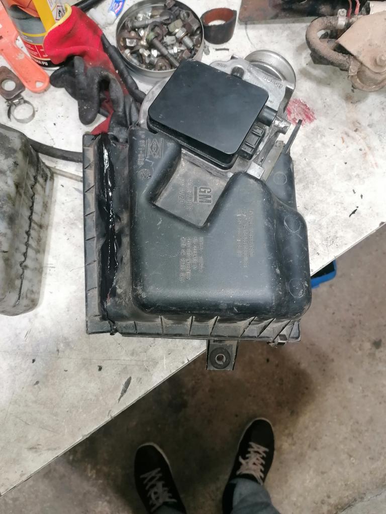

    referente al filtro no encontre nada por el foro de saber cual se utiliza asi que opte por poner el de kadett primer problema? k es demasido grande asi tire de radial y lo adapte lo abri por abajo y ya cuando se pruebe vere k tal respira no encuentro por donde meter toma de aire y de cara a la homologacion no kiero modificar nada del vano motor

    ah el taco motor que fabrique le tire tambien una foto
