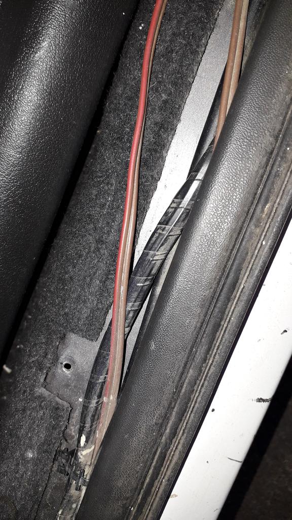

    Hola santi muchas gracias por la información. Tal como dices, el cable que aparece en la foto viene desde el lado del conductor, aunque la foto la he hecho desde el otro lado ya que es la zona desde la que pude sacarlo un poco para afuera.
    Estaría bien si puedes recordar si tu instalación venía encintada, tal como sugiere K, o en cambio se parece más a la que se ve en la foto con la funda de plástico.

    He estado revisando esto otra vez y el cableado de atrás está metido así:
    En el lado derecho:
    En el izquierdo:
    La funda negra sólo se la pusieron en el último cacho, los cables se meten hacia dentro sin la funda.
    A simple vista no parece que estén dañados, pero considerando lo que ya sabía de que no funciona ninguno de los 2, tendrán que estar cortados en otra zona...

    Hola no sé, si resolviste el ruteado de los cables para los altavoces traseros..... éstos días he desmontado la parte del interior para tapizar el techo de mí Kadett, en mí coche los cables de los altavoces no son de la instalación original, son puestos después.... van por debajo del plástico lateral lado conductor que tapa la alfombra, es muy fácil dar con ellos.... quitas los tornillos que lo sujetan, están todos a la vista, con una carraca y vaso creo que de 22 sueltas el tornillo de la barra del cinturón de seguridad ladeándola un poco hacia arriba sale del alojamiento, quitas el plástico y verás los cables cojidos con unas bridas que se pueden soltar, por ahí también pasa el tubito que lleva el agua al limpia trasero, y se puede aprovechar a cambiarlo si no funciona, espero que te sirva, de todas formas mañana si quieres te cuelgo unas fotos, saludos.

    No he podido enviarte antes las fotos, debajo de Este plástico van en mí coche los cables de los altavoces, pero pienso que no es parte de la instalación original, por que son dos cables paralelos marrón y marrón-rojo y llegan a los altavoces con dos faston hembras.. Clic en la imagen para ver su versión completa.
Nombre: 20200811_112309.jpg
Visitas: 779
Tamaño: 137.7 KB
ID: 60697 he mirado en los altavoces traseros y los cables que les llegan son del mismo color, ése plástico que se vé le quitas los tornillos y sale... en la barra del cinturón de seguridad lleva un corte para poder sacarlo librando la barra... mira los colores en tus altavoces y haber si localizas ahí los cables, saludos.
