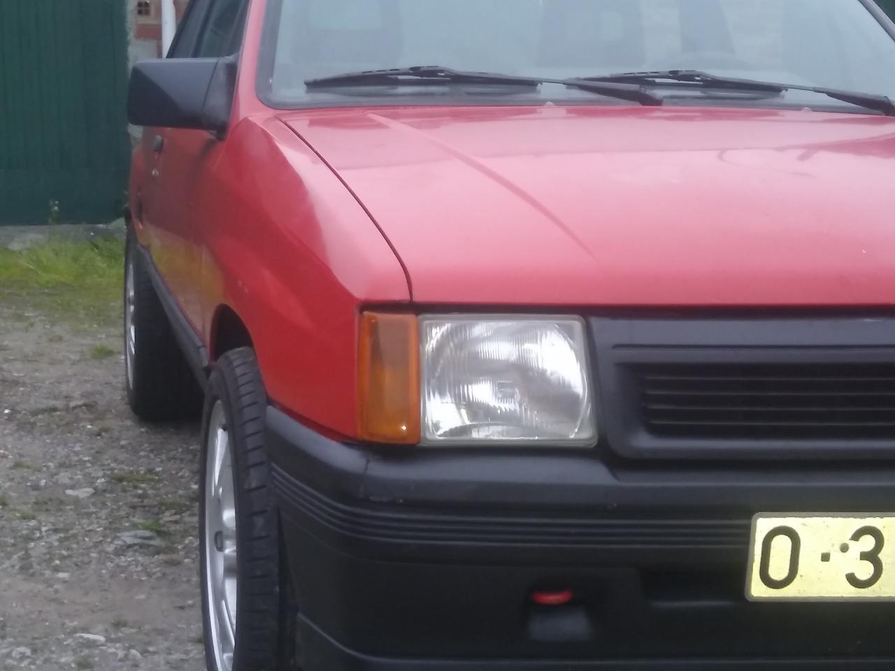

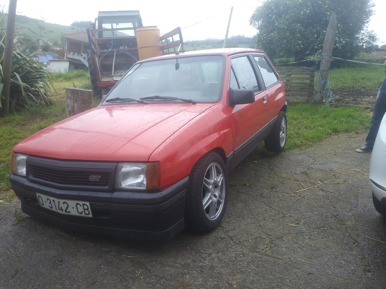

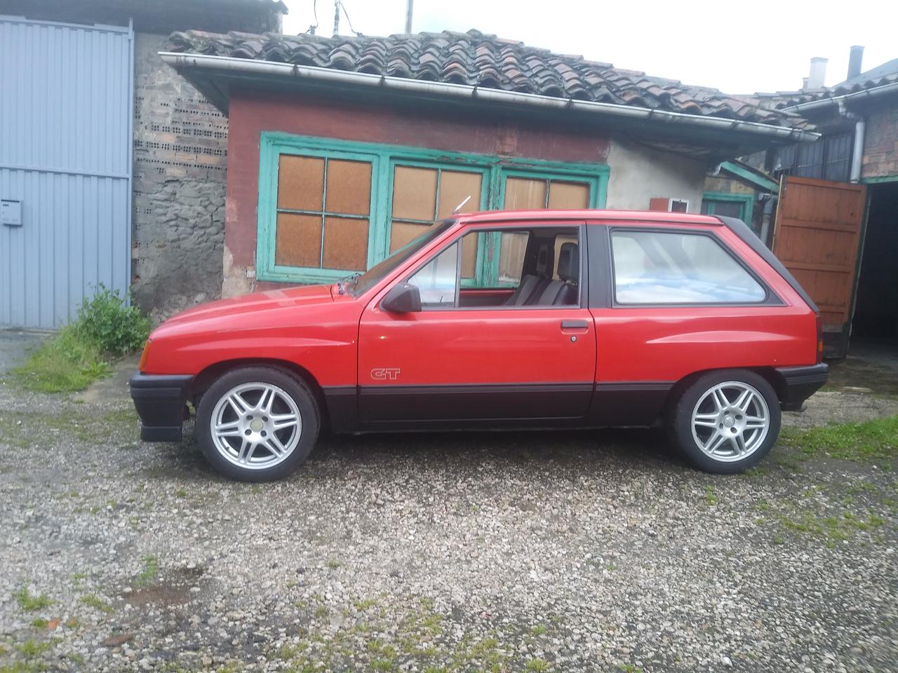

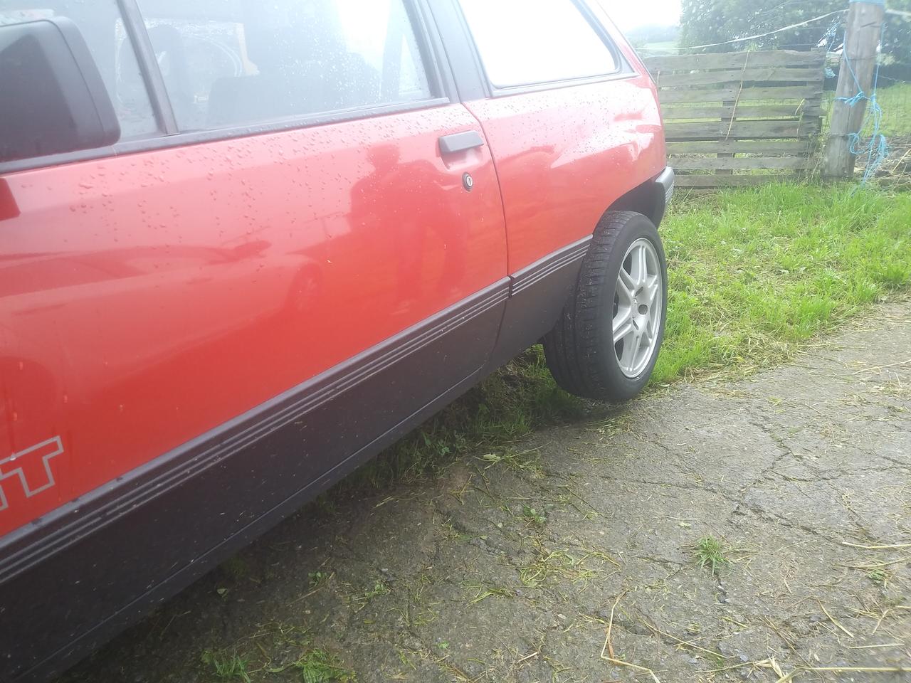

    Delante salen tanto y atrás han entrado bien?
    Yo como consejo, y viendo lo bien que está tu coche, buscaría unas llantas con más ET, para no tener que tocar la chapa.
    Por otro lado si vas a pintar y hat presupuesto de sobra, una anchada de aletas con algún kit de fibra o con chapa y homologar dejaría un corsa muy guapo.
    Mirate el postbde saucero que el ancho su corsa.
    La rieguer ayuda, pero no llega a esos 2 cm y si llega es estirando mucho la aleta y agrietando toda la pintura
    17 Dec, 18
    Ontinyent
    9
    Buenos días Txema, voy a pintarlo ya que el pobrecito se lo merece, está bastante bien conservado pero tiene algún que otro bollo o rascada, he buscado algún kit de fibra o de molduras tipo lo que llevan los mini en los pasos de rueda pero lo único que he encontrado es uno aquí en España que ensancha el coche una barbaridad tanto delante como atrás cambiando paragolpes.......o en eBay tipo tuning, y lo que quiero es conservar la originalidad lo maximo y no e encontrado nada más, por lo de la homologación voy a homologarlo todo ya que me dedico a eso, miraré el post de saucero y a ver si hay suerte y alguien de vosotros tiene localizado algún kit de aleta más ancha o pasos de rueda porque yo no sé qué más buscar
    Yo tengo esas mismas llantas en el mio, y sobresalen un pelín pero no tanto, con un poco de rieguer ayuda, o directamente llevándolo a un chapista que tengas ganas de trabajar que te las ensanche un poco, de manera discreta pero suficiente, respetando la forma original.
    31 Dec, 15
    253
    yo en mi corsa me paso lo mismo alante sobresalen y atras no y sobresalen solo rozaba un poco las mias son speedline 2116 en 15 con et35 y yo lo que hice fue cortar pestaña trasera y alante forzar un poco la aleta para que cubriera la llanta por arriba un poco y pase itv sin problemas y yo llevo 195/50/15
