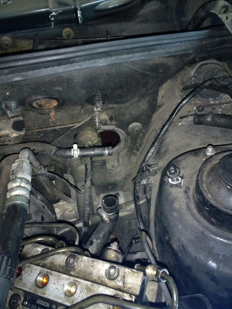

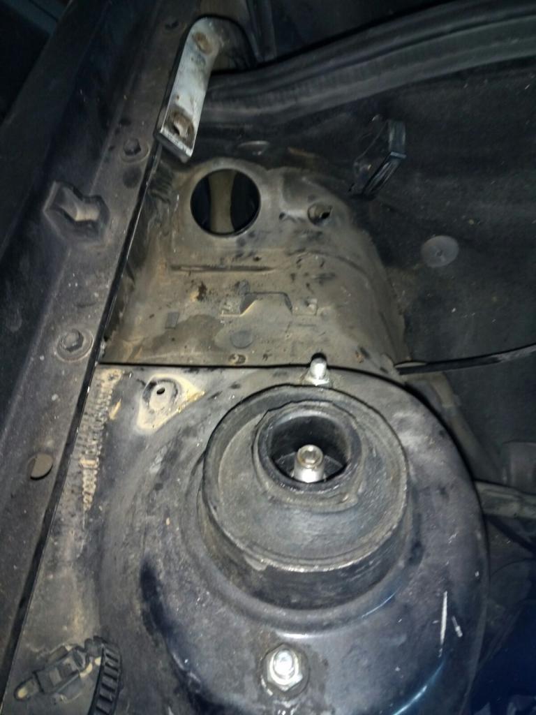

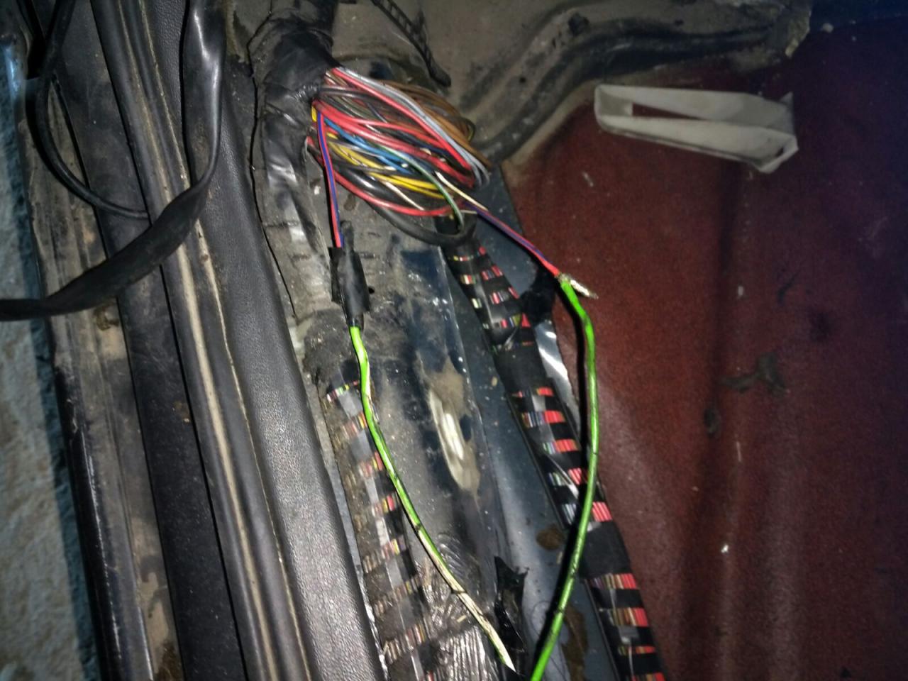

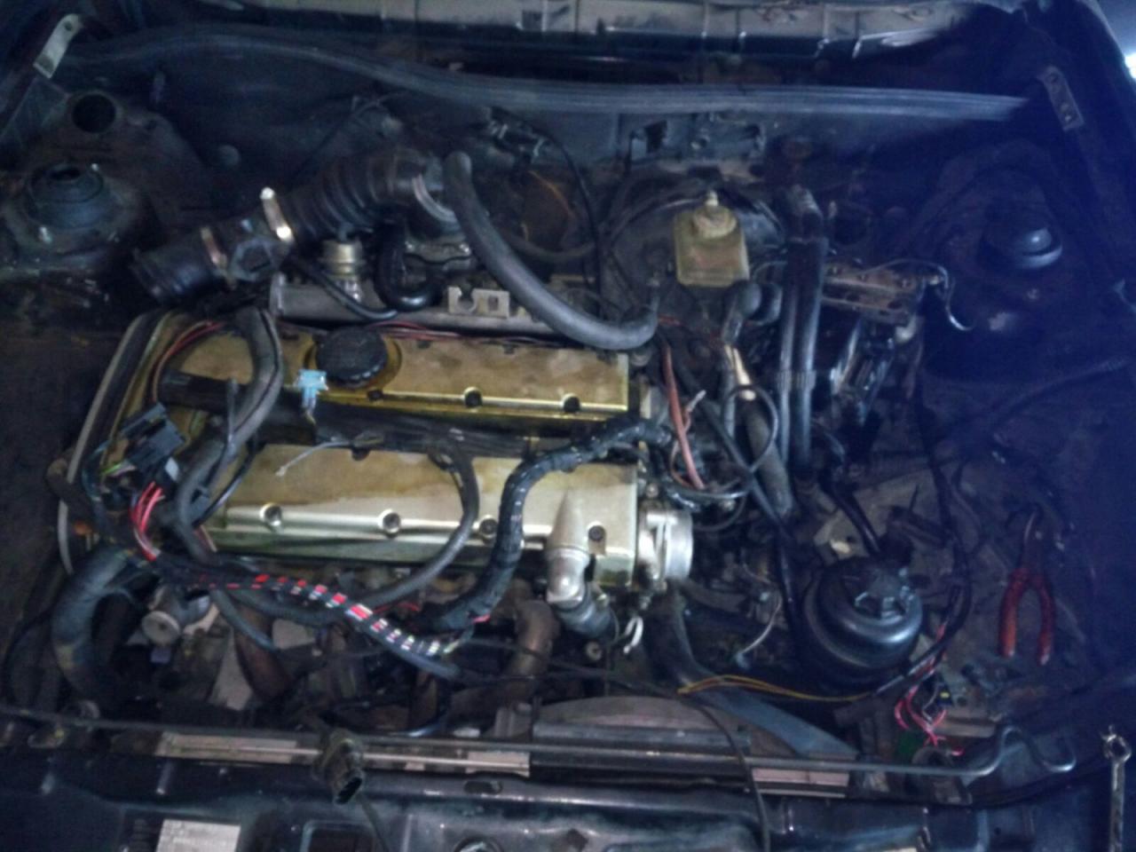

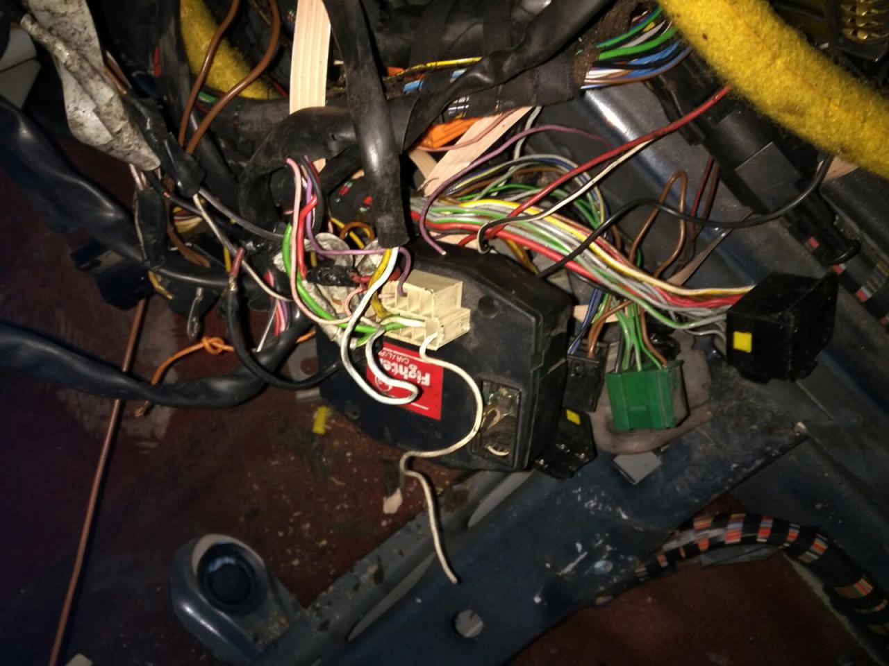

    bueno, despues de una mañanita tranquila, he conseguido desconectar toda la instalacion motor y ponerla encima del motor para sacarlo esta semana, he aprobechado para sacar la instalacion de luces y salpicadero por que se le instalo una alarma exterior al coche de una forma muy chapucera.. si echais un vistazo a las fotos no vereis nada mas que cables enpalmados y cortados por muchos sitios y me hadado miedo hasta tocarlos.. he decidido quitarla y montar la de saab aunque tenga que decir adios al cuadro y ordenador opel..
    por otro lado he echado un vistazo a lacarroceria interior y no tiene oxidos asique menos curro por hacer

    Eso pienso yo, con 400.000 km ya no merece reparar ese motor ya que el desgaste que tendrá en el resto de piezas necesitaría una restauración completa y se asemeja al precio del swap, añadiendo que si has echado un vistazo a las fotos la instalacion ha sido manoseada por el otro dueño y hay un caos impresionante de cables cortados y pelados..
    Muchas gracias por los ánimos y espero que OS enganche el proyecto tanto como ami
    Por cierto que seria preferible, montar instalacion saab o opel de interior, por el tema del inmovilizador....????
    Yo arreglaría instalación de luces y cuadro de Opel antes que adaptar la de saab

    en un principio seria lo mas logico, pero ahora viene el problema, si montas instalacion de opel hay que olvidarse de poder utilizar los codigos de error del autodiagnostico, y tambien poder meter el OBDII para cancelar errores y revisar parametros "todo de oidas" estoy buscando informacion sobre ello y no encuentro nada, a versi con suerte alguien me lo puede aclarar..

    PORCIERTO me han comentado que me olvide de llevar aforador si monto instalacion de saab o que me olvide de poder meter OBDII paracancelar erroces y demas si pongo la de opel.. ¿¿No se puede hacer nada ante eso??
    24 Feb, 13
    alrededores de leon
    426
    Tirando de esquemas creo que no es difícil cablear un OBD II
    creo q eran 3 o cuatro cables a sacar de la ecu
