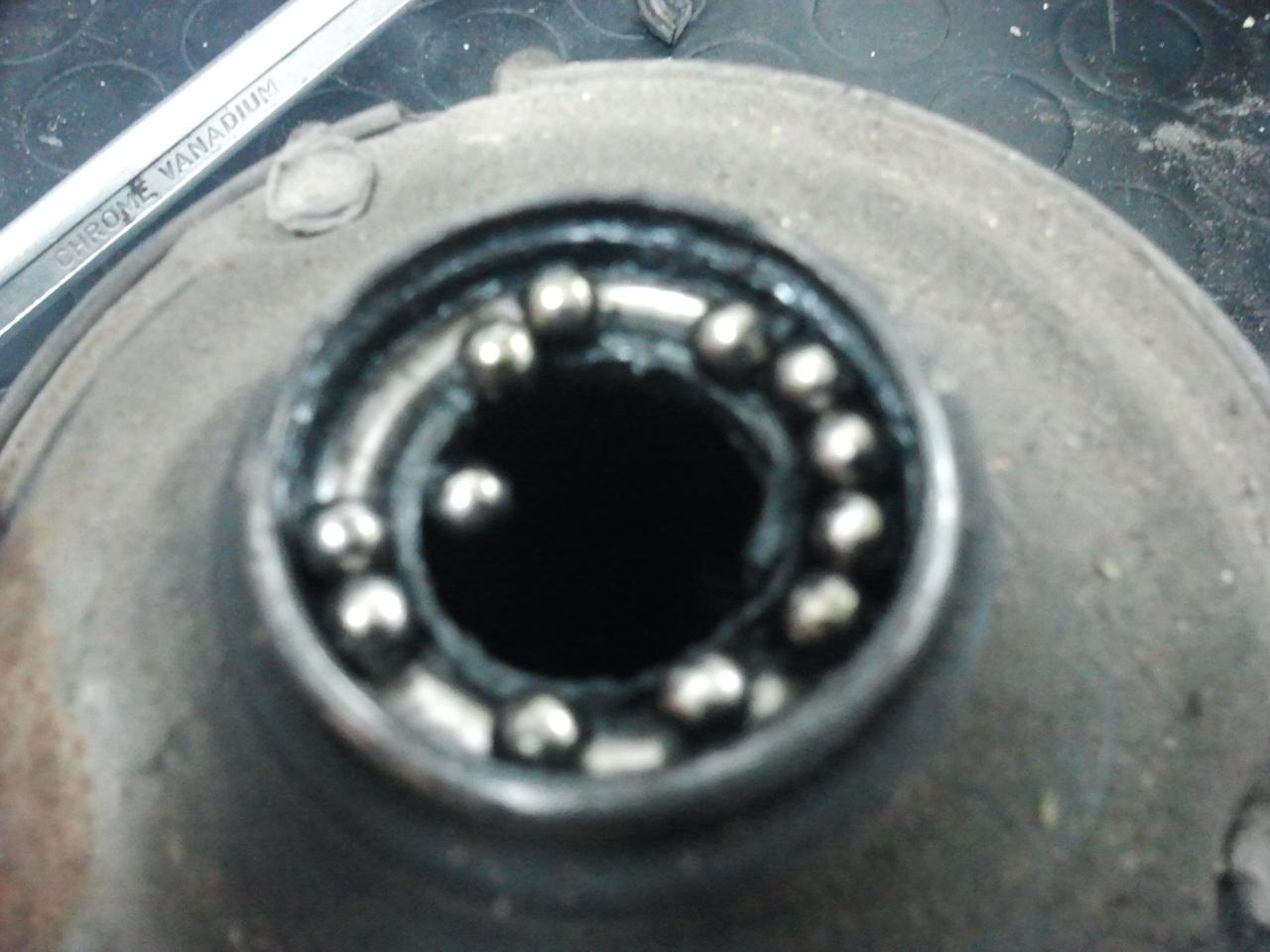

    Y ahora sumo otra duda más a las que tenemos pendientes: Como puedo saber si el cojinete de rodillos del amortiguador está en mal estado y es necesario sustituirlo? O debería desde el principio haber valorado ponerlo nuevo directamente? Ya que estaba en faena...

    Cuando están en mal estado, pueden pintar tal que así:
Nombre: IMG_20160228_212034.jpg
Visitas: 250
Tamaño: 112.7 KB
ID: 56921Clic en la imagen para ver su versión completa.
Nombre: IMG_20160228_212134.jpg
Visitas: 255
Tamaño: 103.3 KB
ID: 56922Clic en la imagen para ver su versión completa.
Nombre: IMG_20160228_212148.jpg
Visitas: 227
Tamaño: 126.7 KB
ID: 56923Clic en la imagen para ver su versión completa.
Nombre: IMG_20160228_212321.jpg
Visitas: 233
Tamaño: 161.0 KB
    Y la última es el plato de apoyo superior del muelle, así que echa un vistazo por si acaso...

    Gracias Tiparraco, visualmente no se aprecia ningún tipo de deterioro:
