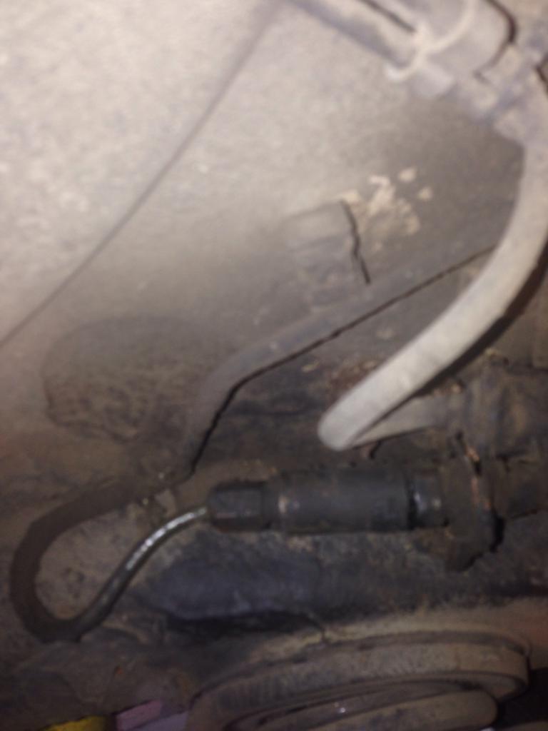

    La válvula de presión es el limitador o el compensador, depende de que año sea llevará uno u otro. Con seguir la linea que llega hasta la rueda izquierda ya encuentras dicho elemento y su fuga, que si la habrán detectado será visible...
    Oki muchas gracias por ahora mismo voy a ponerme amirar lo que pa un año que me la pasa sin nada solo me dieron para atrás por que goteaba esa valvula

Nombre: IMG_2837.jpg

    28 Oct, 05
    9,407
    Limitador en tu caso, ahi tienes el culpable

    Sabéis si es muy caro y si es fácil de conseguir

    Puede que simplemente esté flojo el racor, es raro que pierdan por si mismos. Si tuvieras que cambiarlos...:

    eso bien de desengrasante, y maquina de lavado a presión, limpias bien toda la zona y vigila si pierde.
    Puede que solo con eso vayas a la itv y pases, aunque te recomiendo que ya que estas, lo quites y lo vuelvas a poner, y ya que pirgas, cambia el liquido de frenos si no lo has cambiado nunca.
    Entonces tiene razón Kike. Es el limitador, con la foto está clara la cosa
    Lo e limpiado y lo apreté Bn pero sigue goteando Asiq no queda otra q poner la pieza nueva ya e encontrado una pagina q por 57€ q la tengo nueva dejo enlace por si le interesa a alguien http://m.recambioscoche.es/marca-veh...e-frenado.html
