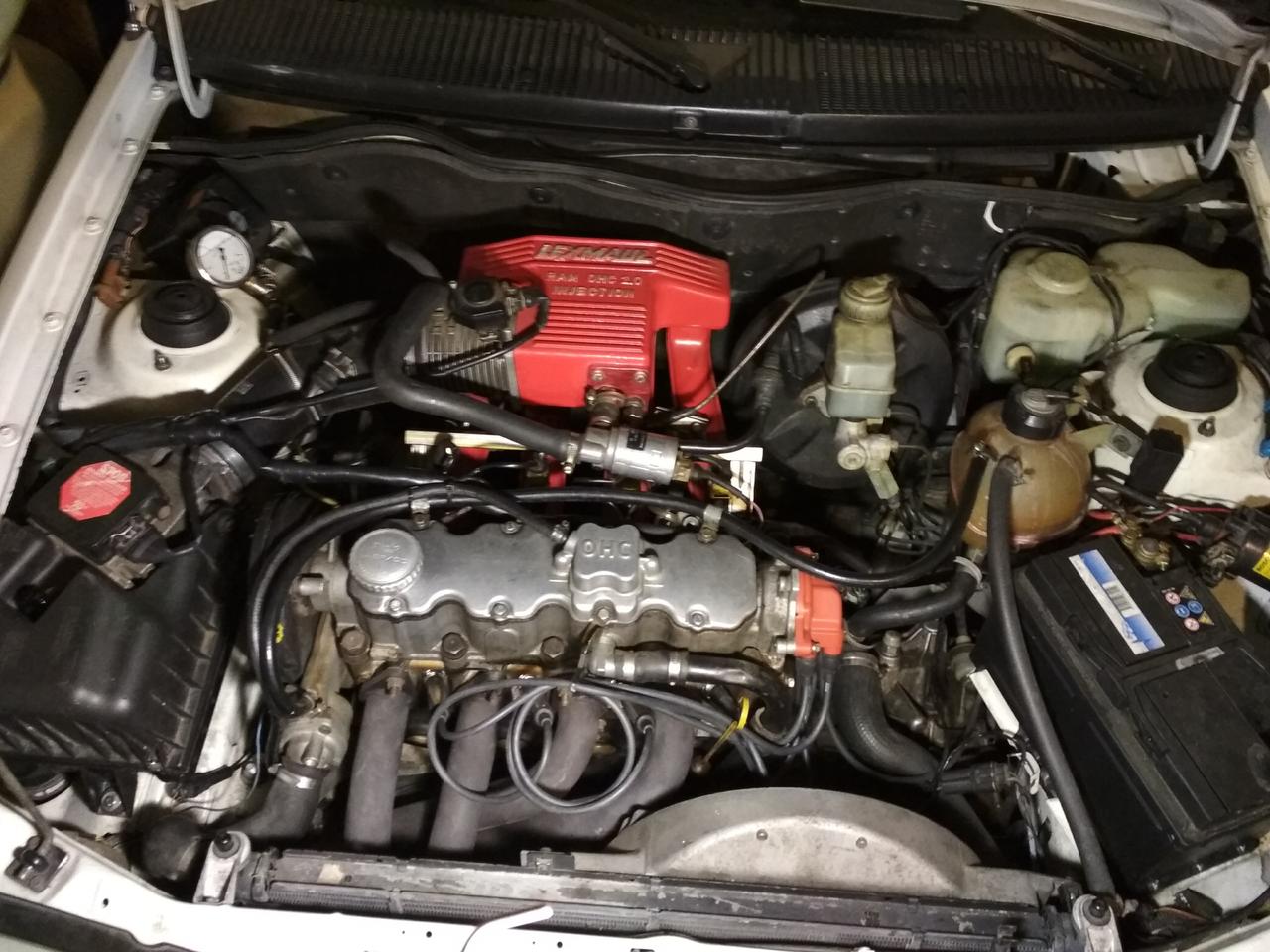

    Detallo equipamiento:
    Motor:
    Motor 20SEH recién rectificado, a sobremedida.
    Árbol de levas Kent Cams 272º, rango de 1000-6000rpm.
    Polea Regulable.
    Culata rebajada, con matching y trabajada en admisión y escape, con guías de válvulas hechas.
    Compresión de 10,5:1.
    Colectores escape 4-1.
    Linea de escape de 50mm con silencionsos intermedios anulados.
    Reprogramación hecha a medida.
    Regulador de presión de gasolina Weber, con reloj indicador de presión de gasolina para su regulación.
    Mariposa de Opel Omega 2.600cc adaptada con boca de colectores de admisión pulida al mismo diámetro que la mariposa.
    Colector de admisión Lexmaul pulidos a espejo en la zona de unión con la culata.
    Filtro de sustitución deportivo, puesto en la caja original, pero con el tubo de admisión de 8,5 de diámetro puesto directamente bajo el parachoques delantero.
    Caudalímetro rebajado en su tramo final para aumentar el volumen de aire.
    Caja del filtro de aire optimizada, rebajando el conducto cuadrado a la misma medida del caudalímetro y dándole forma de trompeta en su extremo para absorver mayor cantidad de aire y que este coja mayor velocidad.
    Cambiado tubo que va del caudalímetro al colector de admisión por uno de completamente liso para evitar turbulencias.
    Inyectores de c20xe.
    Bielas aligeradas y equilibradas.
    Volante motor aligerado.
    Pistones aligerados.
    Relación de cambio cerrada, con punta de 186 km/h.
    Autoblocante Quaife tipo Torsen.
    Eliminada la recirculación de gases para evitar el exceso de suciedad en la admisión.
    Chasis:
    Barra torretas delantera Lexmaul.
    Suspensiones Bilstein B8.
    Muelles Eibach Pro Kit.
    Llantas Ronal R10 en 16".
    Neumáticos 205/45-16 Federal 595 RS-R semislick.
    Frenos: Discos y pastillas Ferodo, gama de origen (el uso del coche no será circuito como antes).

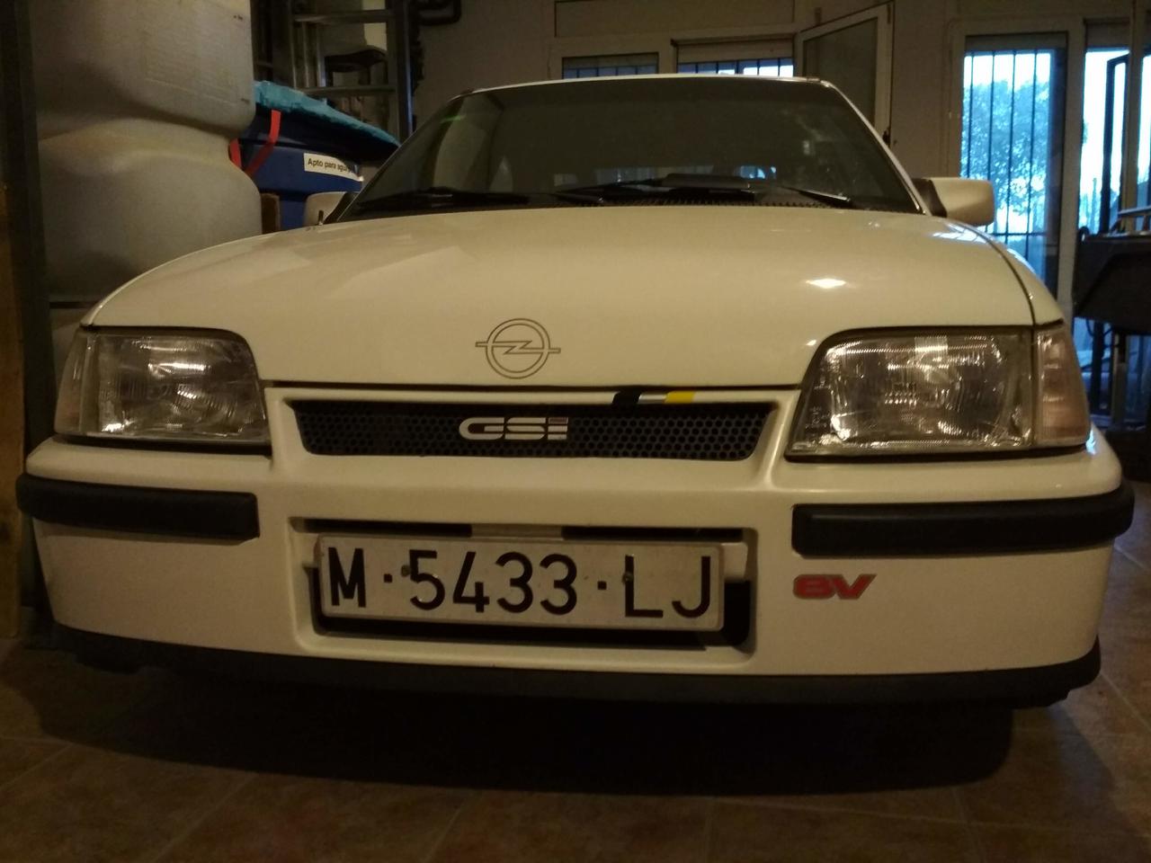

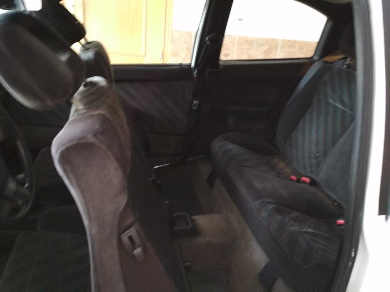

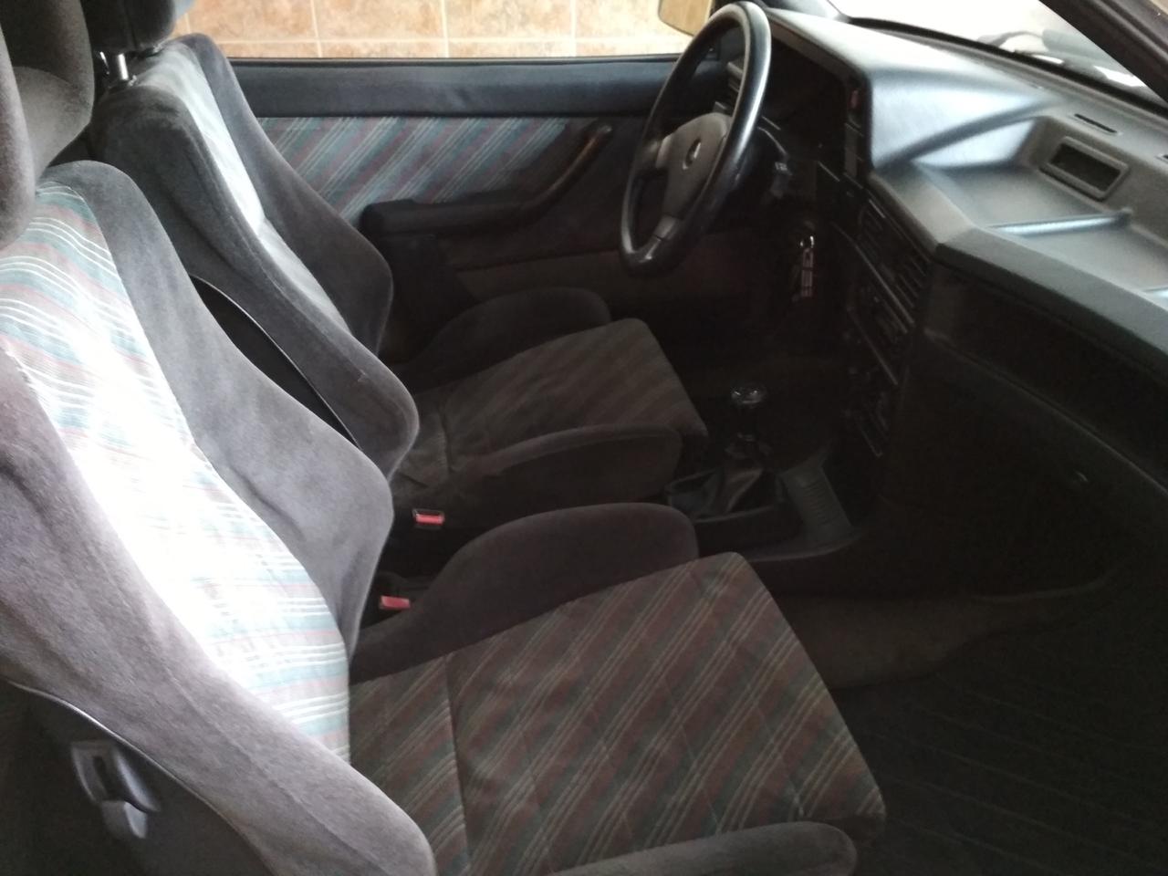

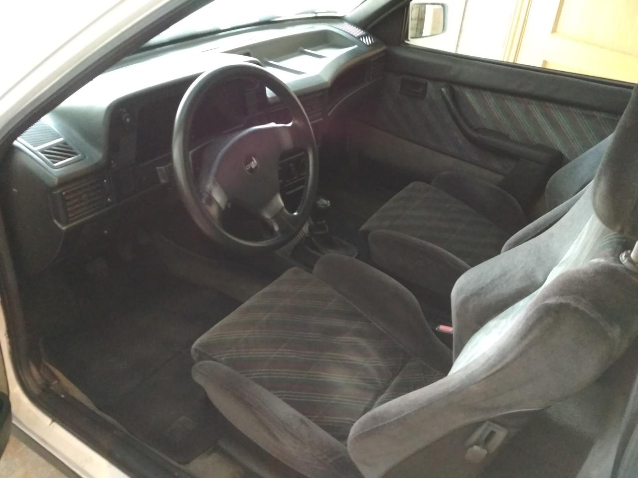

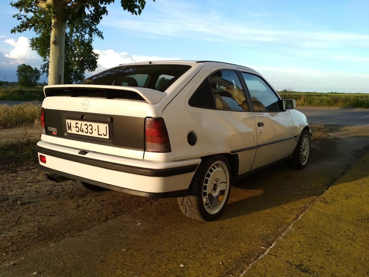

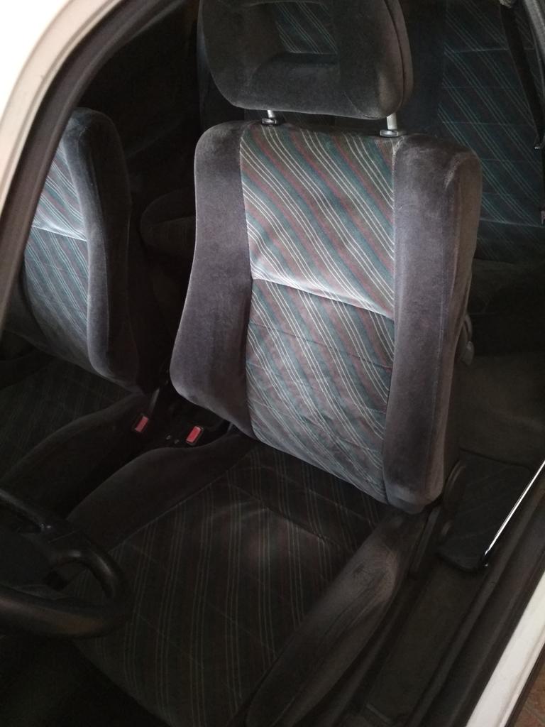

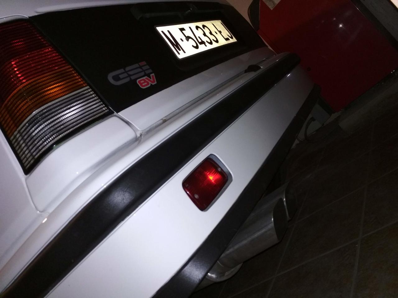

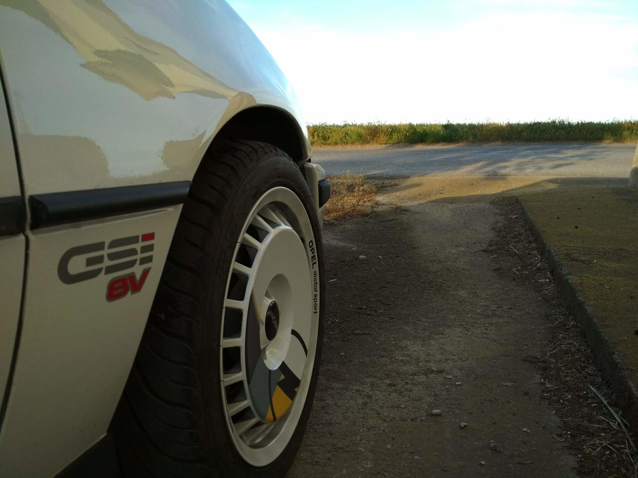

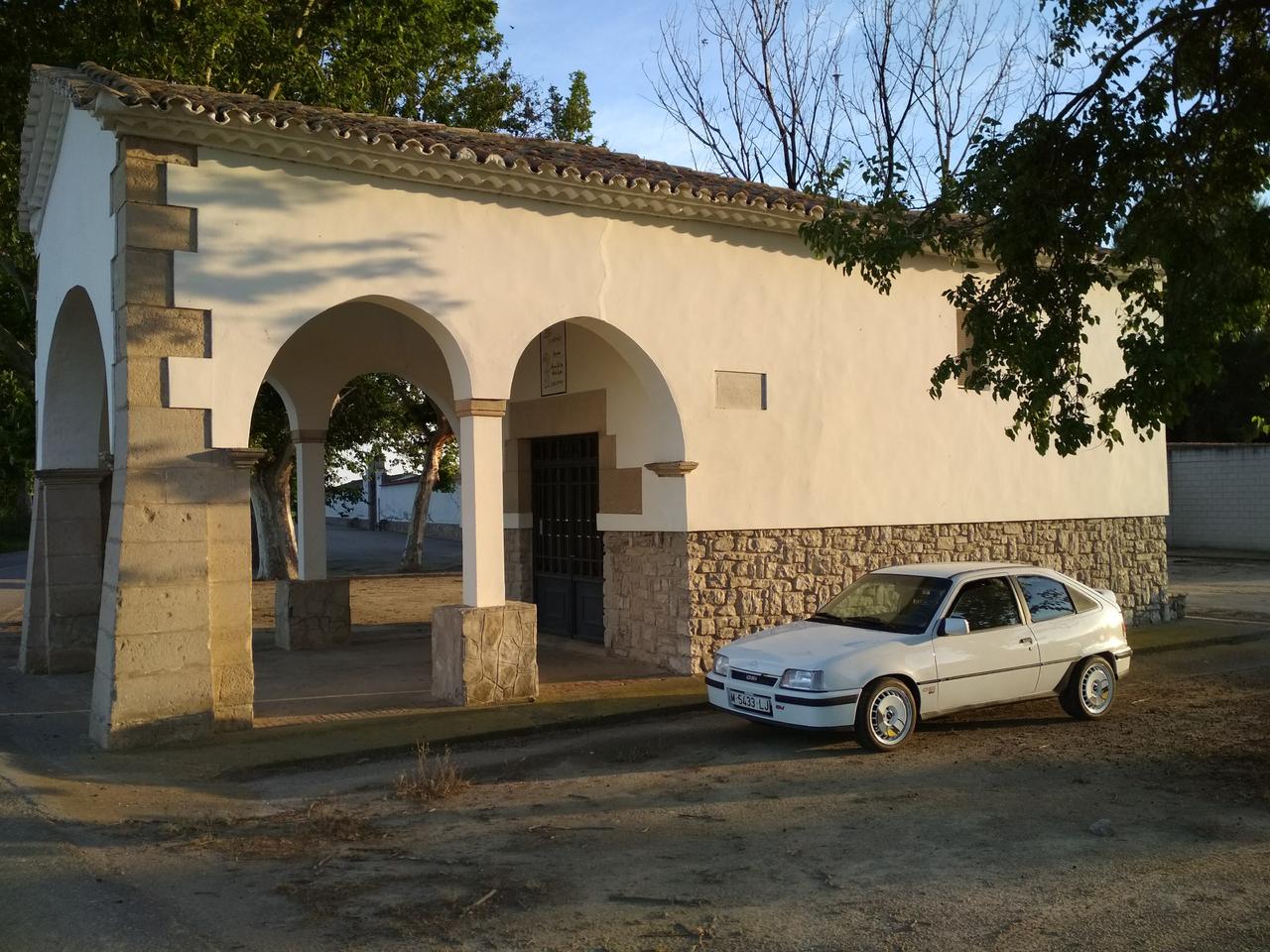

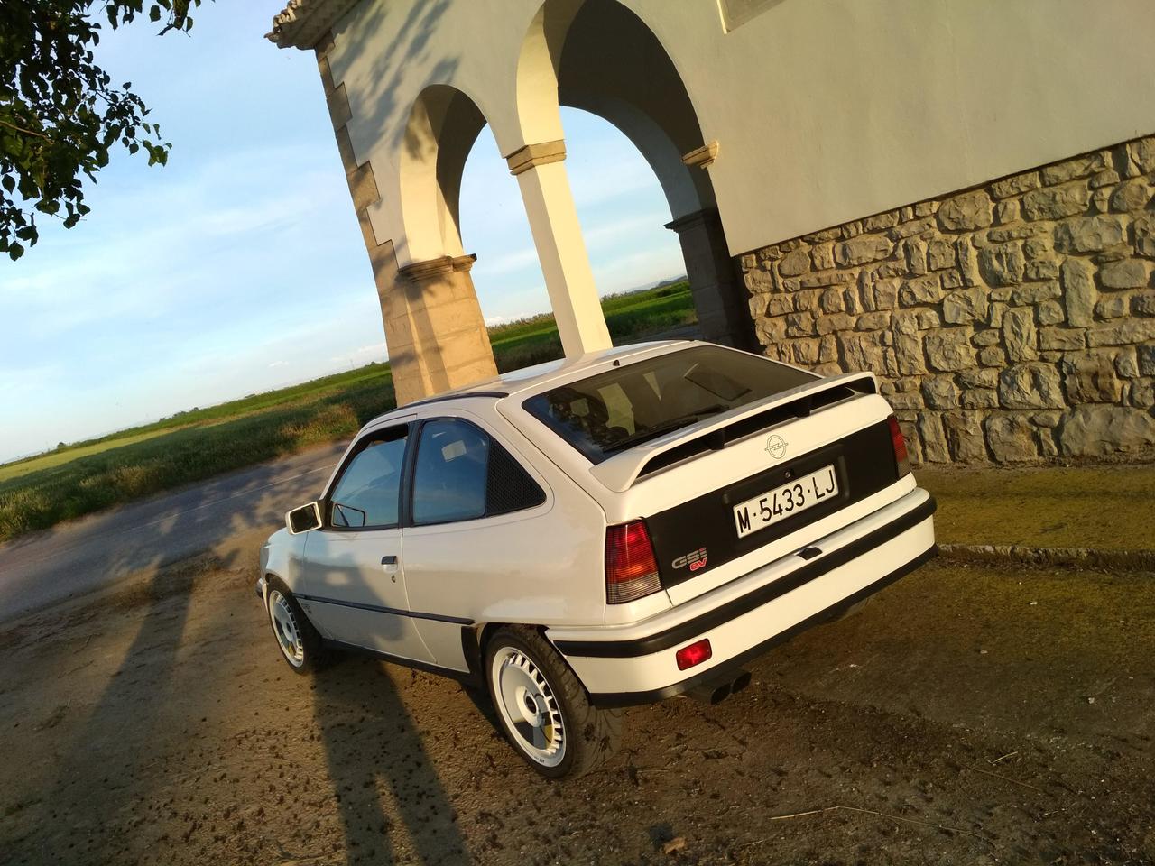

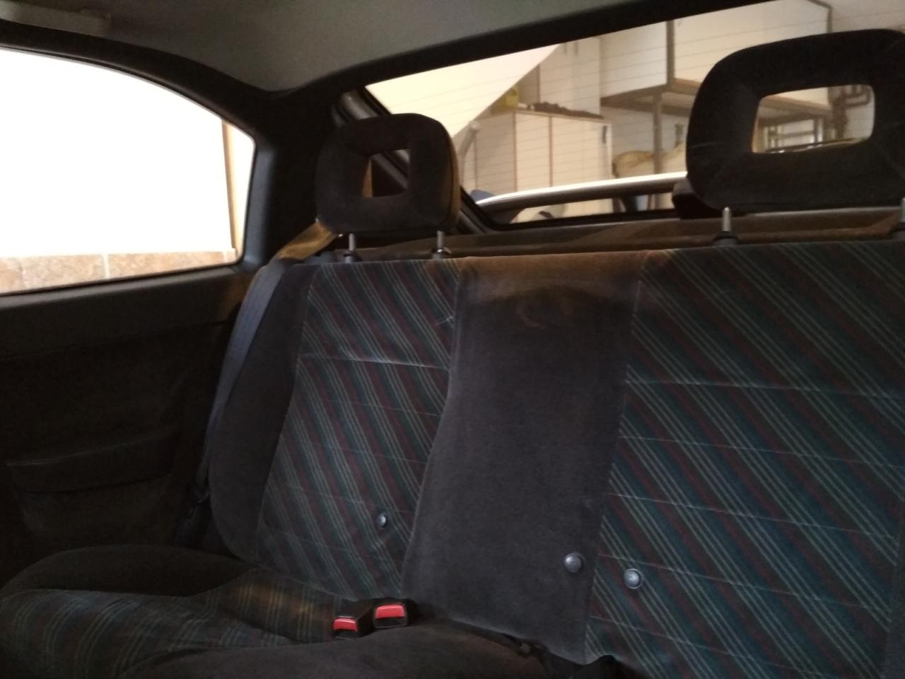

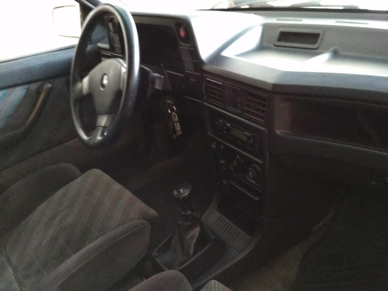

    Ale, pues ya lo tengo listo, os paso la presentación oficial del coche, a los datos anteriores, añadir que me falta por llegar la barra de torretas Lexmaul delantera, en un par o tres de semanas la tendré, por lo demás el coche está acabado Añado también video de aceleración que grabé con el coche, no va mal para ser un 8v
    Las cifras:
    0-100: 7,4"
    80-120: 4,7"
    60-160: 14,4"
    100-160: 10,5"

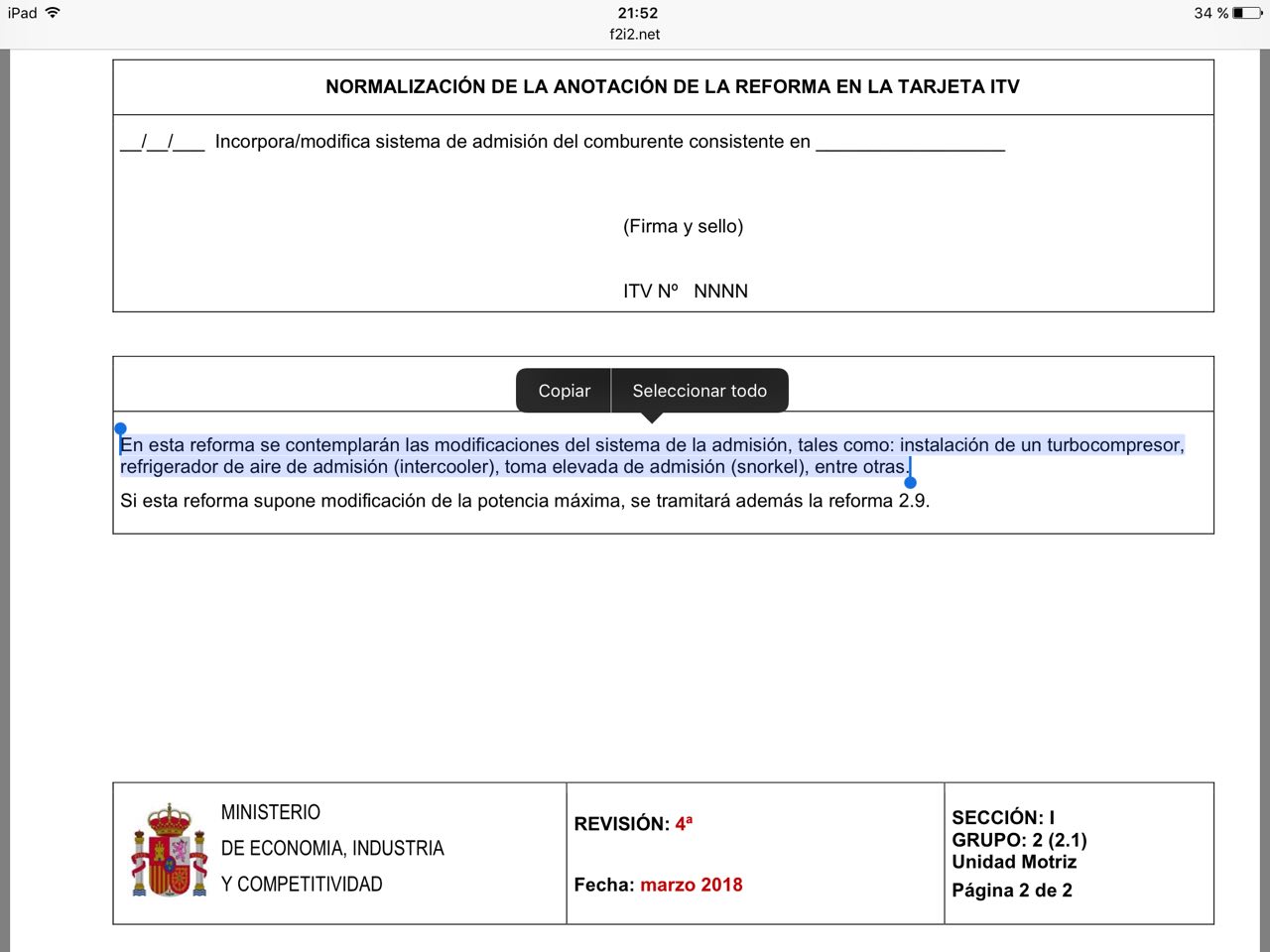

    Una pregunta, ¿has podido homologar la admisión Lexmaul y la mariposa de Omega sin problemas? ¿Donde?

    Bellvís
    578
    Según la itv de mi zona no hace falta homologar, se trata de una pieza de repuesto, al igual que los colectores de escape

    Pues no se q interpretación le darán a eso entonces
    Oye, ese trasto parece que se mueve!
    Me alegro de que por fin hayas podido dejarlo a tu gusto Albert
Nombre: image.jpg
Visitas: 333
Tamaño: 106.4 KB
    tampoco concreta mucho eso...yo no tengo problema en itv con ellos. Aunque alguen si escuché decir de reforma del sistema de alimentación del motor.
    Creo q lo pone bien claro. Cualquier modificación en la admisión es reforma. Pero lo q siempre digo, cada estación es un mundo
    Bellvís
    578
    A mi entender es reforma a no ser que sea considerado una pieza de recambio. Sin embargo, está claro que unos colectores Lexmaul, al igual que unos colectores de escape 4-1, aunque pudiesen llegar a ser considerados como pieza de recambio, estaría claro que también incrementan la potencia del vehículo, con lo que sí o sí habría que pasar a la reforma 2.9.
