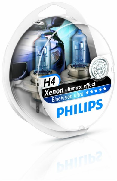

    Saludos compañeros, yo tenia este problema con los focos delanteros iluminaban mas bien poco hasta que compre en un autorepuesto unos bombillos H4 de la marca PHILIPS que me costaron casi 30 euritos y desde ese momento ya no tengo problemas con los focos y no tube que tocar nada simplemente quitar y poner los Philips.
Nombre: philips-h4-xenon-bluevision-ultra-estuche-2-bombillas_1163289_52510420_xxl.jpg
Visitas: 248
Tamaño: 40.6 KB
    Ejemplo.
