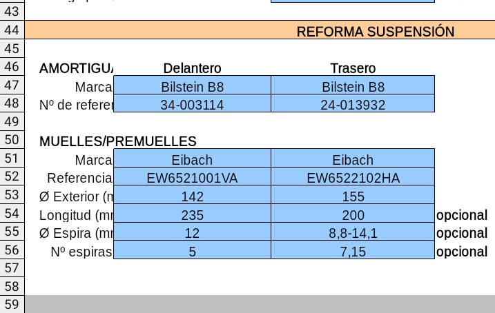

    A ver si busco la referencia de la suspension y te la paso.

    si me vendria bien la referencia de la suspen!! kuando tuviste el coche en el taller aproveche para cojer un par de referencias ke me hacian falta jejeje bobina y tal, se agradece!!

    Ahi van las referencias de la suspension.

    gracias k-dett!! Gracias pero de momento no necesito bobina pero eta bien saberlo jejeje y dejo apuntada la referencia para cuando toque la suspen. Bueno estuve un tiempo intentando arrancarlo, consegui los esquemas del cableado y comprobando todos los cables vi que faltaba un positivo de la centralita y del rele de inyeccion; y era de un cable gordo que va desde el positivo directo del motor de arranque al alternador. Puse el positivo al alternador y arranco a la primera. Estuvimos ajustando el capo que no cerraba bien, le puse filtro de aire y gasolina nuevos, rele de inyeccion, soporte motor derecho nuevo, sensor de cigueñal nuevo y discos y pinzas delanteras de astra GSI.
