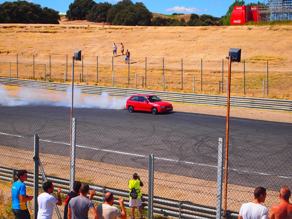

    Esto es lo que pasa

    Ojito... madre mia

    Viendo esta foto se puede decir que motor muerto.
    Los que estaban en las gradas me gustaría ver sus caras/comentarios
    08 Apr, 08
    Astra 1.6i
    226
    Esa foto tiene ya cerca de 2 años y el coche sigue dando la misma guerra, ademas no va flojo. Los comentarios de ese dia pues lo que decis.. desde motor muerto hasta reventado. Pero hay sigue.

    Bueno... Aun no fué mucho, cuando me paso a mi el humo ocupaba 3 carriles de cuatro que habia 😂

    Buenas! Yo soy también de los que me pasó en el jarama y cuando salí pensaba que había muerto el motor, le pude el catchtank y después de más de 2 años sigue el coche igual, eso sí, en cada tanda me saca 0,5L al catchtank
