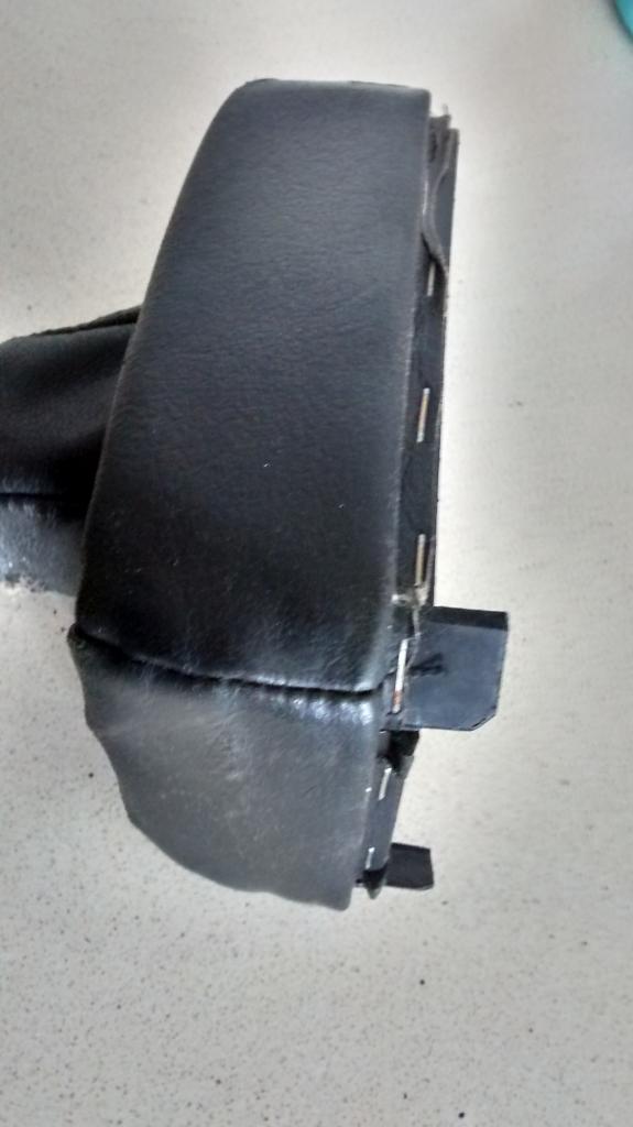

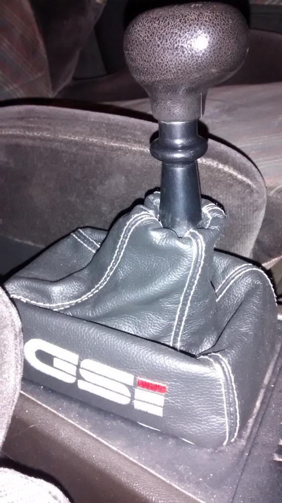

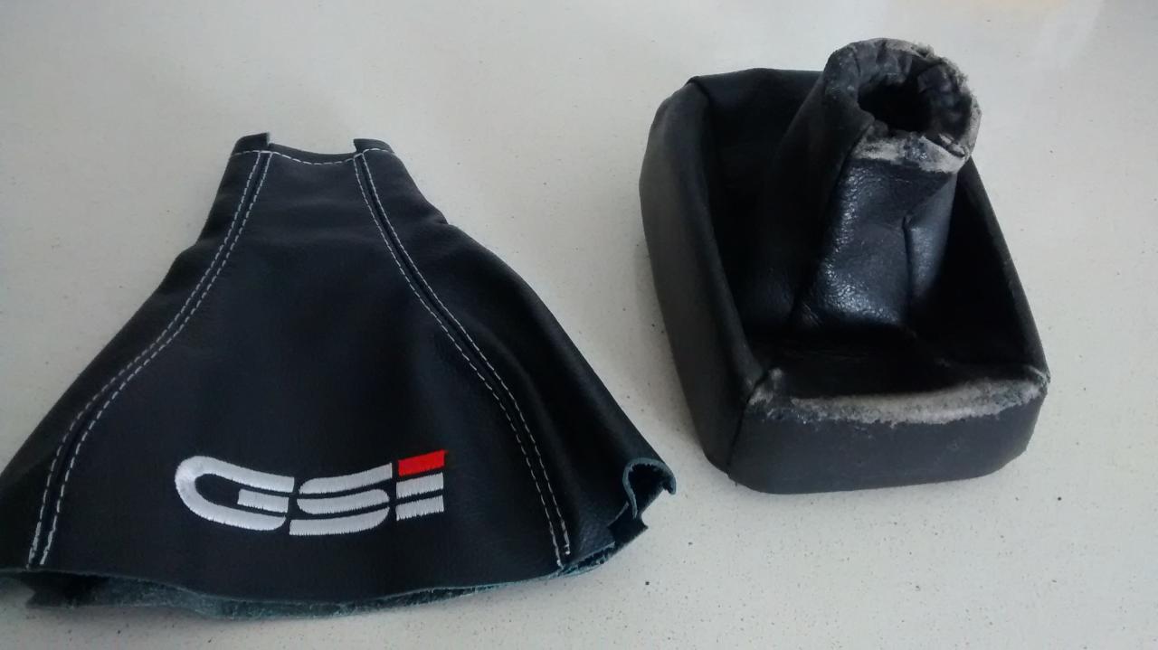

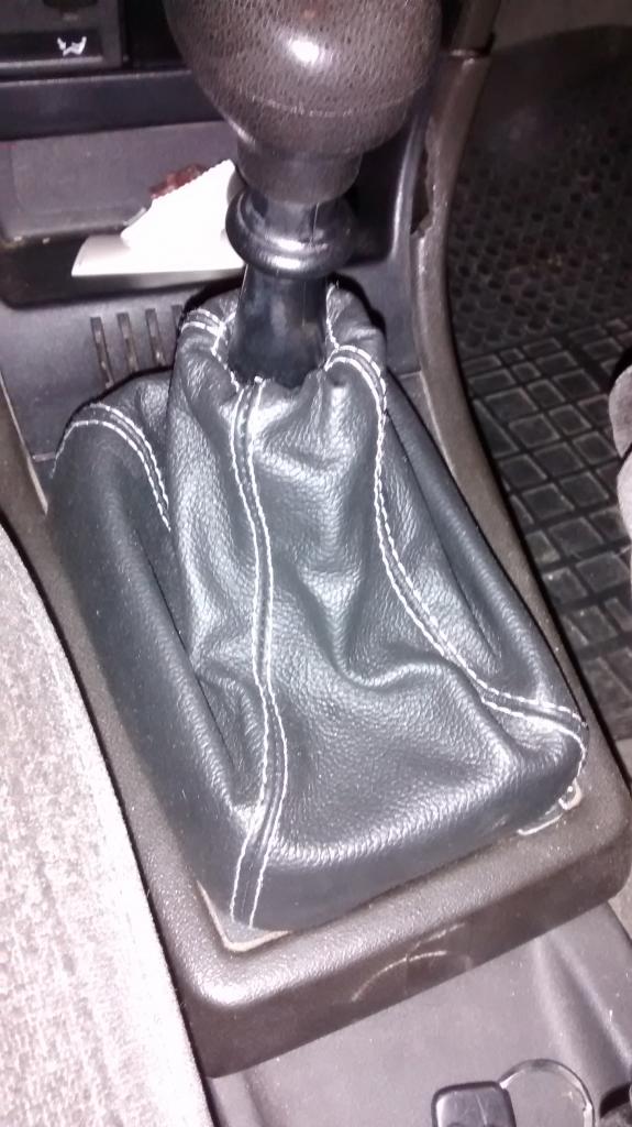

    Le toca el turno al fuelle de la palanca de cambios.
    La compre en ebay y no salio muy cara, el cambio valio la pena.
    Comparacion del nuevo y el viejo
    Se quitan las grapas, se pone el nuevo fuelle y se vuelve a grapar. Yo intente aprovechar los agujeros que ya estaban hechos ya que si no costaba un huevo graparlo.
    Y este el resultado
    en estas 2 ultimas fotos no parece que el cuero sea muy negro pero es debido al flash.

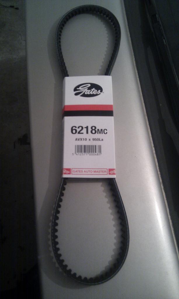

    Y "poyaque" correa nueva. Cro que es esta, aunque puede que sea la de la asistida.
