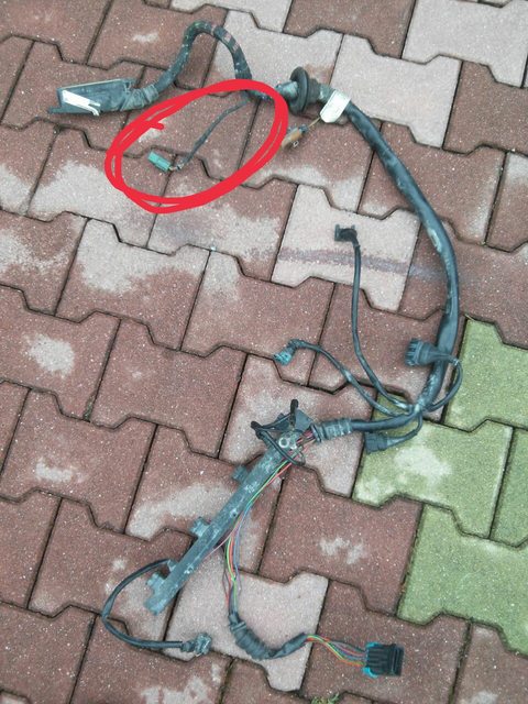

    Buenas! Un amigo me ha pasado una foto de su cableado de 20SEH y el conector que señaló es el mismo que está cortado en mi cableado a ver si me podéis decir con exactitud de que es ese conector de 4 cables? Y para el swap en corsa que debería hacer con el?

    Buscate un conector de diagnosis en desguace y añadeselo al tu instacion:
    El negro amarillo como supongo que no vas a llevar bc ( board computer/ordenador de abordo) no lo uses.
    Y mucho mas sencillo que todo eso, no es ni necesario alimentarlo siendo ALDL y no OBD2.
    Yo pondria una bombilla en el cuadro, un pata al marron azul y otra a positivo bajo contacto. Y el marron amarillo lo llevaria a un interruptor y la otra para del interruptor a masa. Simplemente accionando el interruptor se pondria a cantar la luz de fallo. Y si no te quieres liar tanto marron amarillo al aire y cuando quieras leer fallos lo pones a masa.
    El marron blanco solo te sirve en caso de meter maquina de diagnosis o tech1. Y el negro amarillo si no vas a poner ordenador no vale para nada

    Fuera bromas que nosotros entendemos, es una buena opción también la suya... la mia es como va originalmente y la suya es más fácil e incluso más cómoda con la pega de no poder usar tech1. ..

    Buah muchísimas gracias sois unos cracks! Haré lo que dice Eusko_astra por tema de simplicidad ya que no me interesa mucho el tema de diagnosis y como tampoco voy a poner BC pues cuando quiera diagnosticar fallo le doy al interruptor y listo! Muchas gracias de nuevo a los 2 sois unos máquinas un saludo
