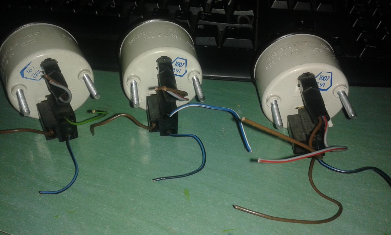

    Yo los llevo de audi 80 coupe.
    Tal que estos, que son 3 relojes standard vdo independientes.

    Mira estas fotos son mías.
