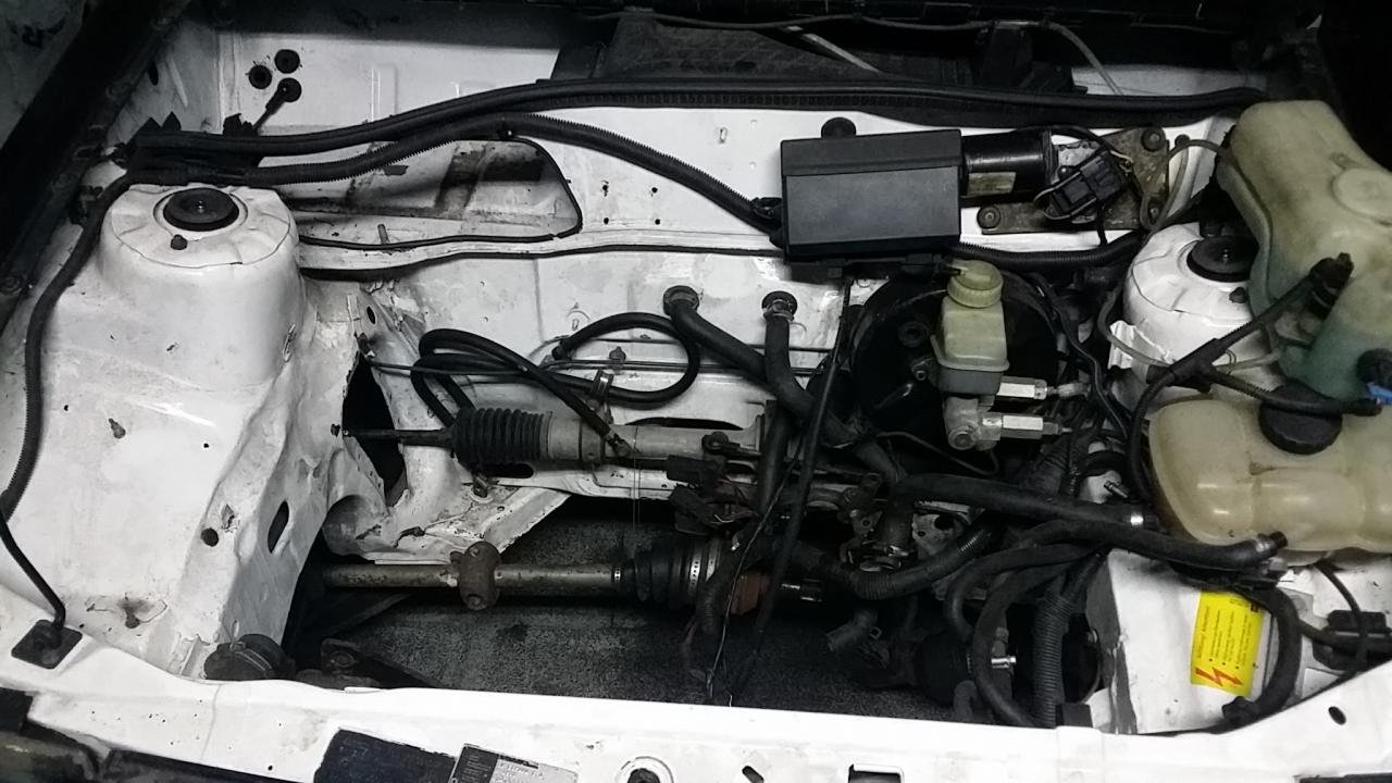

    Seguimos:
    El vano hambriento de mecanica

    Para ir a trabajar....buen cacharro...pan caliente siempre
    Menudo caliente, un Corsa c20xe para uso diario .... Me alegro que tenga una segunda vida ese corsita. Vas ha hacerle el exterior también?
    Ahora voy a trabajar en el astra así que es un paso atrás en prestaciones, tendré que madrugar más. ..jajaja
    El exterior buena falta tiene, pero de momento no entra en los planes, excepto el capó que está fatal
