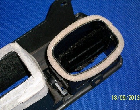

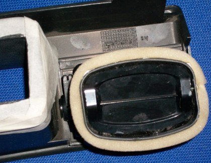

    Como ya es bien sabido, las juntas de las trampillas de aire con el año se descomponen y nos dicen adiós. Además del ruido, es intolerable la cantidad de frío que puede llegar a entrar por las toberas centrales en pleno invierno . Me tomé en serio la tarea de sustituir las juntas por unas nuevas y dejarlas lo más estancas posible. Me fue imposible localizar tiras de espuma con adhesivo asique he optado por usar un burlete de caucho para ventanas/puertas de casa. Mano de santo, ya lo he probado en el Kadett y cumple estupendamente, lo he probado en el Corsa, lleva un año montado chupando frío y calor y va perfecto, cero fugas, cero ruído .

    Hay que tomárselo con calma e ir probando a golpe de ensayo y error hasta que las trampillas giren lo más suave posible y que no queden rendijas en el contorno (para eso usaba una luz de fondo). La trampilla central es BASTANTE coñazo porque las esquinas no están a la misma distancia de la carcasa respecto al resto del contorno y es un follón ajustar ahí la junta, de hecho en algún sitio me he tenido que ayudar de cola caliente para fijar la goma en su sitio y que no se pirase de fiesta.
    Para rehacer la espuma que lleva por fuera el módulo central (esa amarillenta) he usado un burlete de espuma autoadhesivo de 3M que se usa en chapa/pintura a la hora de difuminar las zonas pintadas. Va bien y aguanta años, ya la he montado en mi Cali 8v hace unos cuantos años y la última vez que desmonté esa tobera estaba perfecta , lo único que tiene de malo es que con el tiempo se pone amarilla (originalmente era blanca).

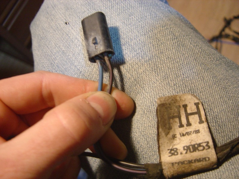

    En un momento dado, las hormigas empezaron a hacer presencia dentro del Kadett y aquello era preocupante. No había forma de erradicarlas ni usando cebos (sí, eran eficaces pero esque no daban abasto con tanto bicho). Opté por desmontar todo el interior, desescombrarlo y lavar las moquetas, con idea de quitarle las ganas de vivir allí a los jodidos bichitos. La cagamos Luís, se abrió la caja de Pandora y aquí ya se fue de las manos jajajaja.

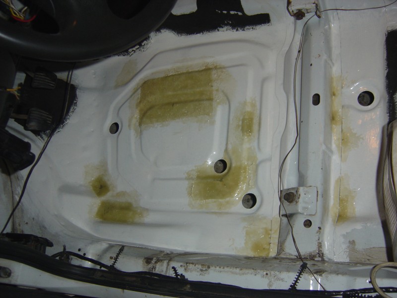

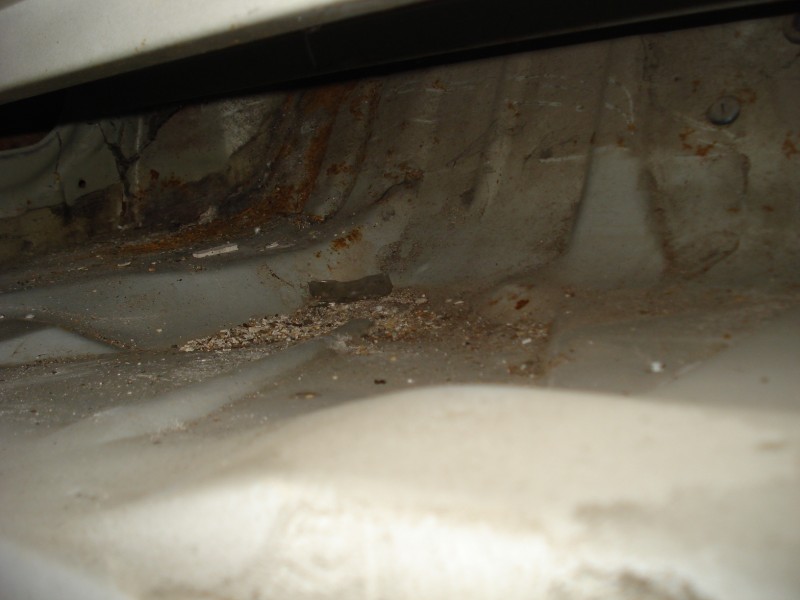

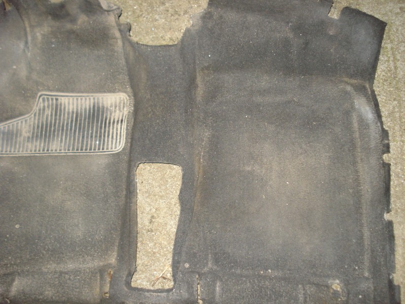

    Como podéis ver la moqueta estaba que metía miedo pero lo que había debajo... MAS! . Me encontré zonas podridas, un par de zonas con la chapa rajada en sitio inexplicables que tuve que soldar y sellar con masillas nuevas... en fin, de todo. La moqueta la aspiré un ciento de veces al mismo tiempo que me liaba a golpes con ella y por más que insistía, nunca paraba de salir arena de ellas. La lavé 3 veces con agua a presión en abundancia, jabón, ostiazos y... da igual, todavía sigue teniendo algo de arena ¿Habrán inventado los de la Opel en su día el bolsillo mágico de Doraemon en forma de moquetas?

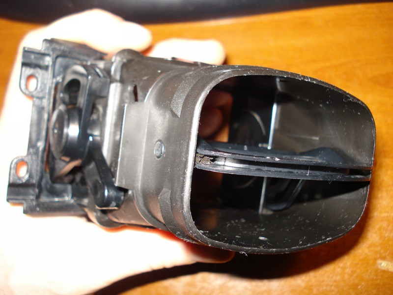

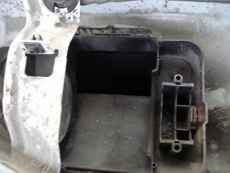

    Si dejaba las toberas de la calefacción limpias, habría que limpiar tambien el motor de la calefacción y toda la consola central. Además el motor tenía tanta roña y el eje iba tan recio que en marchas bajas se movía casi por casualidad, de hecho un día casi sale ardiendo todo por llevarlo en la tercera velocidad. Limpieza a fondo y reengrase de las partes móviles:

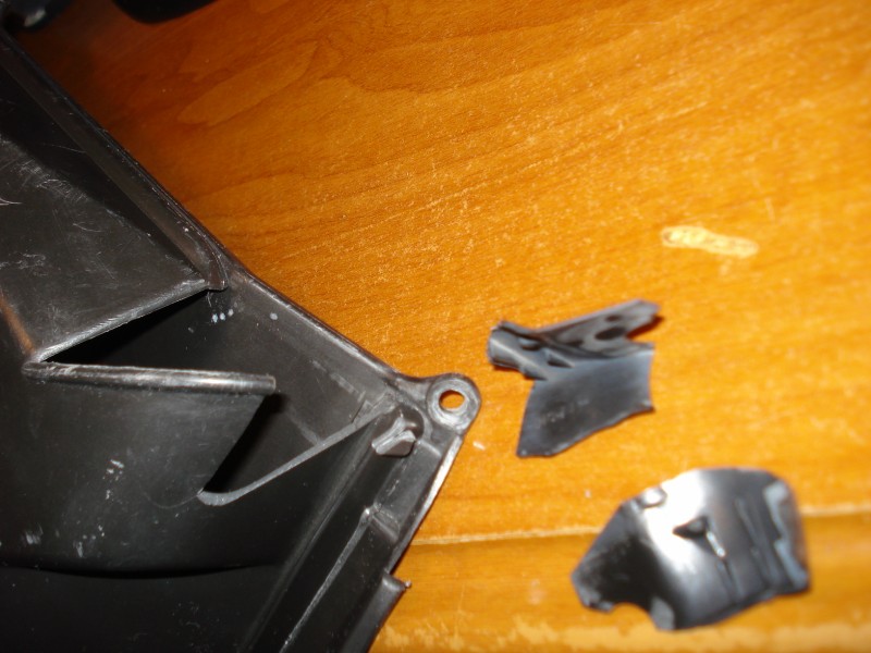

    Me encontré un par de trozos de plástico rotos de la consola central tirados por ahí a su aire... no me explico como pudo acabar eso así o con qué le atizaron para partirlo. Qué cantidad de mierda puede llegar a acumularse ahí dentro, poooooooooor dios . Por cierto ¿Sabéis si hay algún cajetín plástico adaptable para montarle un filtro de habitáculo al Kadett?.

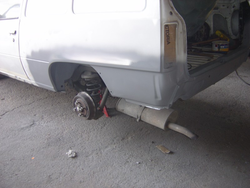

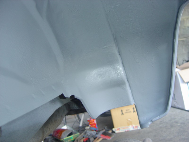

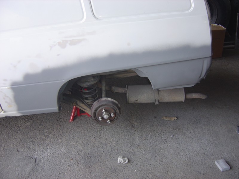

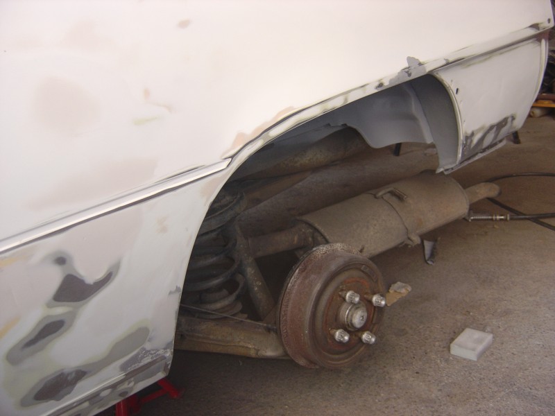

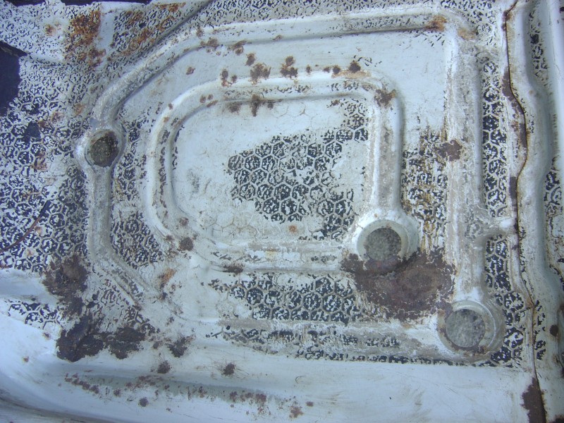

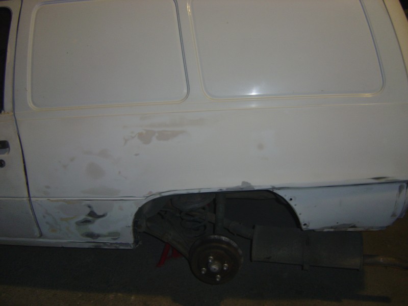

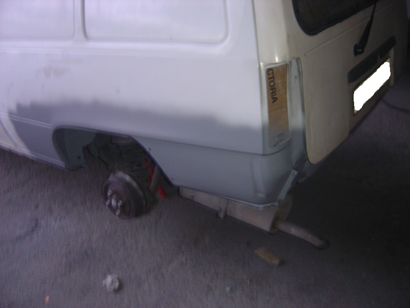

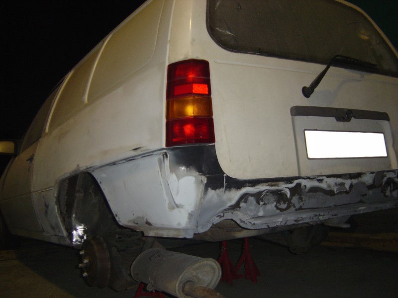

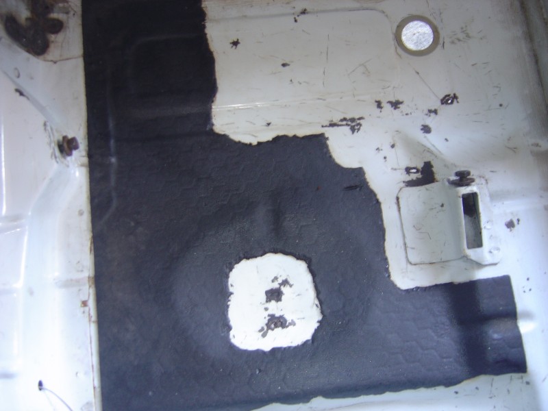

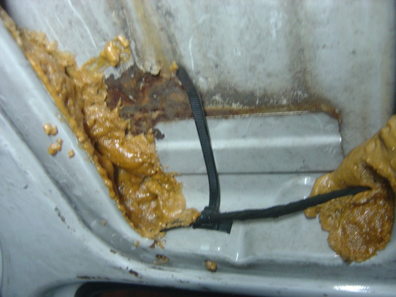

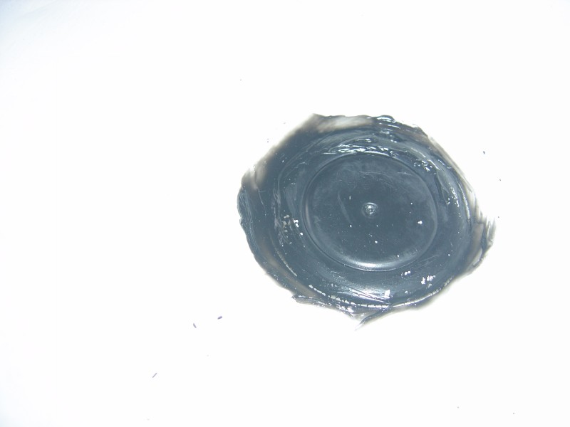

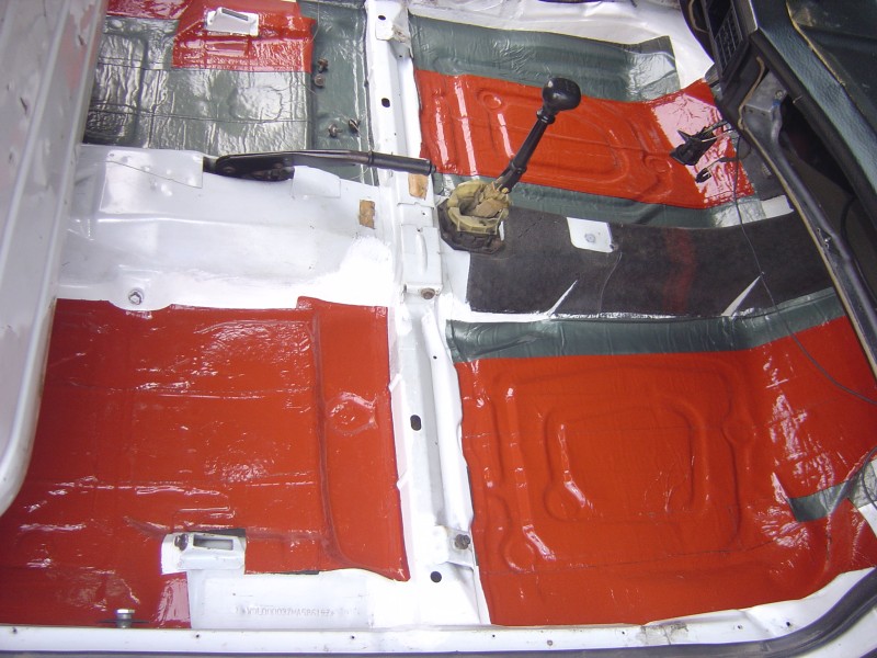

    Como los bajos estaban hechos un cristo, empecé a arrancar toda la tela asfáltica (la que no estaba suelta ya), para asegurarme de eliminar los óxidos y sobre todo porque el nido que tiene debajo estaba todo lleno de polvo que acumula humedad y... pescadilla que se muerde la cola hasta que cuando nos damos cuenta no hay bajos .
    Como por aquel entonces todavía estaba empeñado en acabar pronto para poder seguir usando el coche a diario y como la chapa de los bajos de este coche es miserablemente fina como para soldar y no acabar montando un cristo DPM, opté por usar fibra a modo de bocadillo (por dentro y por fuera) y aplicarla por largo y reforzándola bien para que no se cruja en los puntos débiles. Espero que aguante bien así, donde he tenido que parchear por lo menos no ha sido en las zonas endebles y susceptibles a doblarse. Sí, lo se, lo ideal hubiese sido soldar pero en ese momento... era lo que tocaba y creo que así va a cumplir perfectamente . Lo que sí he soldado es la chapa que estaba rajada en la parte trasera del tunel.

    La tela asfáltica original la he sustituido por dos capas de una lámina asfáltica autoadhesiva de Sika (con una capa me parecía poco consistente para evitar vibraciones incómodas).

    Del portón no funcionaba nada, ni la luneta térmica, ni el limpia ni el chorro del limpia (que descubrí a las malas que estaba el tubo cortado y enroscado dentro del larguero del techo). Empecé desmontando la goma que une el portón con la carrocería, desconfiando que se hubiese roto/trillado el cableado y efectivamente, estaban cortados y encintados pero por más que tiraba del cableado del lado del portón, aquello no se movía ni a tiros, se veía espuma de poliuretano por dentro. Pues bueno, el siguiente paso era desmontar el tapizado plástico del portón, hecho polvo (que por cierto, gracias Uziegal por el tapizado que me trajiste ) y ver que había ahí. Madre mía, menuda liada. Se ve que las masillas que sujetaban las chapas del portón se fueron al pairo y a algun cachondo mental no se le ocurrió otra idea mejor que rellenar con espuma de poliuretano medio portón y el pilar por donde pasaba el cableado . En cuanto a solución antivibraciones, chapeu, el portón no vibraba ni uuuun áaapice, ahí todo correcto pero... sacar el cableado viejo a base de picar la espuma con ayuda de una barra de hierro y dosis de muuuuuuuucha paciencia, me costó mis horas de trabajo y si en aquel momento hubiese tenido a mano otro portón sano, le hubiese prendido fuego a placer .

    Finalmente he aprovechado los conectores y he rehecho la instalación con cables nuevos y enfundados en tubo de polietileno, quedó impecable . El tema es que después de la tunda... seguía sin funcionar nada . Los fusibles estaban quemados, los cambié y seguía sin funcionar nada. Seguí revisando el cableado y me encontré que los conectores del lado carrocería donde engancha el cableado que acaba de rehacer, también estaban hechos polvo (contactos podridos). Los rehice con terminales nuevos y... seguía sin funcionar NADA!! juas!!! . Seguí tirando del cableado hasta el siguiente punto a revisión y acabé en el cajetín de empalmes que hay a la izquierda de los pies del conductor (tras la cartonera que hay al lado de la puerta). Cuando desarmé el conector en dos, se cayeron varios pines en trozos (podridos), literalmente ¿A que no sabéis de qué eran esos pines? correcto! los de la luneta y del limpia traseros, el resto estaban bien o casi perfectos. Total, desguacé todo el conector (debe tener como 30 pines), saqué los pines dañados, rehice a base de estaño y monté todo con wd40. Hasta ahí todo perfecto, los pines encajaban, daban continuidad... bien, hora de probar la luneta y el limpia... NO FUNCIONABAN! Siguiente punto: mandos del cuadro. Efectivamente, desmonté el mando de los limpias, lo comprobé con el polímetro y no había continuidad en la salida del limpia trasero, bien, pues a desmontar, limpiar, reajustar las piezas y reponer grasa. El mando de la luneta más de lo mismo, no daba continuidad y tuve que desmontarlo, arreglarlo y reengrasarlo (ambos llenos de negrura infinita). No se si me dejo algún punto atrás ¿hay relés para la luneta y para el limpia trasero? Si los hay, también estaban quemados jajaja. Finalmente tachaaaaaaaaaan!!! todo vuelve a funcionar como debería Fuck you miserable! . Increíble, no había NI UN SOLO PUNTO de la instalación de ese ramal que no estuviese mal, desde el fusible hasta el final de la línea de cableado, en mi vida he visto tanta avería junta en algo así . Pena que no tenga fotos de cada uno de los puntos que he tocado porque era para ver .
