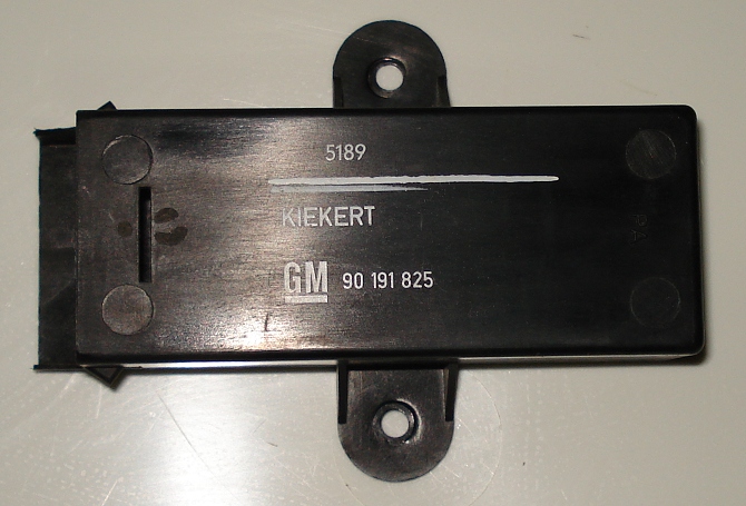

    eres un crack, gracias, casi seguro que es este...
Nombre: Modulo 5189.jpg
Visitas: 201
Tamaño: 148.5 KB
    Agénciate otra Kiekert y pruebas...o si prefieres, antes, abre la que tienes por si ves algo chamuscado dentro.
    Desde luego se parece mucho al de la foto que has puesto, una pena que la ref este borrada sino ya estaríamos seguros
    A ver si hay suerte y por fin solventas el problema
